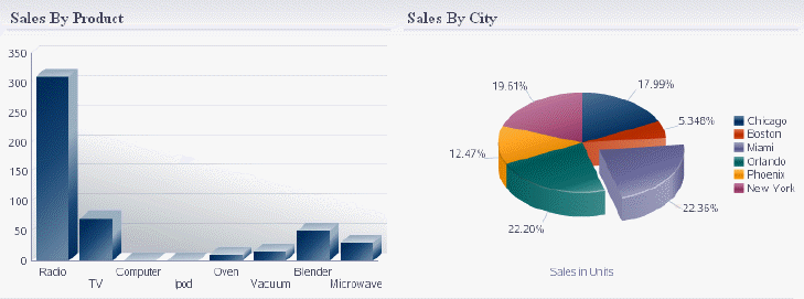

図21-1に、次のものが表示されているアプリケーション・ダッシュボードを示します。
  • 棒グラフ
  • スライスの切離しを使用した円グラフ
図21-1 棒グラフおよび円グラフが表示されているダッシュボード

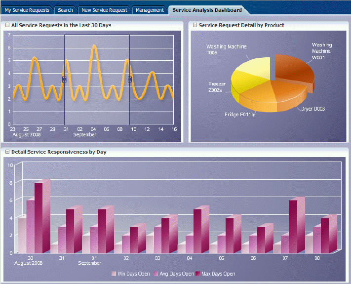

図21-2に、左上から時計回りに次のものが表示されているアプリケーション・ダッシュボードを示します。
  • 時間セレクタ・ウィンドウを持つ平滑線グラフ
  • 3D効果とスライスの切離しを使用した円グラフ
  • 3D効果を使用した棒グラフ
図21-2 折れ線グラフ、円グラフおよび棒グラフが表示されているダッシュボード

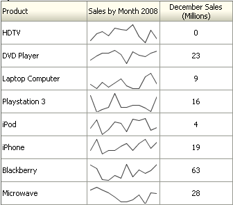

図21-3に、表の列で売上げ傾向を表示する折れ線スパークチャートを示します。
図21-3 売上げ傾向のスパークチャート
売上げ傾向を示すスパークチャート
その他のユースケースおよび例などの詳細は、第22章「グラフ・コンポーネントの使用方法」を参照してください。

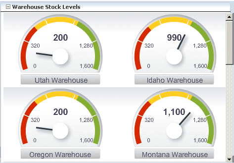

図21-4に、倉庫の在庫レベルを表示する、しきい値付きダイアル・ゲージのセットを示します。
図21-4 しきい値付きダイアル・ゲージ・セット
しきい値付きダイアル・ゲージ・セット

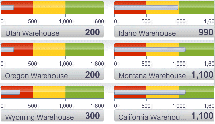

図21-5に、しきい値付きステータス・メーター・ゲージのセットを示します。
図21-5 しきい値付きステータス・メーター・ゲージ・セット
その他のユースケースおよび例などの詳細は、第23章「ゲージ・コンポーネントの使用方法」を参照してください。

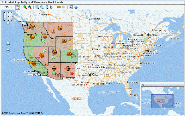

21.1.4 地理マップのユースケースおよび例
地理マップ(map)では、ADFフレームワークにOracle Spatialの機能が提供されます。このコンポーネントでは、ビジネス・データをマップ上に表し、1つのマップ上に複数層の情報を重ね合せることができます。このコンポーネントでは、色テーマ、グラフ・テーマ(棒または円グラフ)および点テーマの同時表示がサポートされます。各タイプのテーマはいくつでも作成でき、マップ・ツールバーを使用して、実行時にテーマを選択できます。
地理マップの例として、各州での製品の人気を色の濃さで示す色テーマ、倉庫の在庫レベルを示す円グラフ・テーマおよび各倉庫の正確な位置を示す点テーマを使用した、アメリカの基準となるマップを考えてみます。この3つの全テーマをアメリカ合衆国の地図に重ね合せると、特定の地域で商品の人気度に応じた十分な在庫があるかどうかを簡単に評価できます。図21-7に、色テーマ、円グラフ・テーマおよび点テーマを使用した地理マップを示します。
図21-7 色テーマ、円グラフ・テーマおよび点テーマを使用した地理マップ
製品の地理マップ
その他のユースケースおよび例などの詳細は、第25章「マップ・コンポーネントの使用方法」を参照してください。

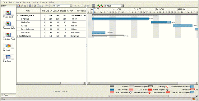

図21-9 に、スタッフ・リソースとスケジュールを表示したプロジェクト・ガントを示します。
図21-9 プロジェクト・ガント
スタッフ割当てのプロジェクト・ガント
その他のユースケースおよび例などの詳細は、第26章「ガント・チャート・コンポーネントの使用方法」を参照してください。

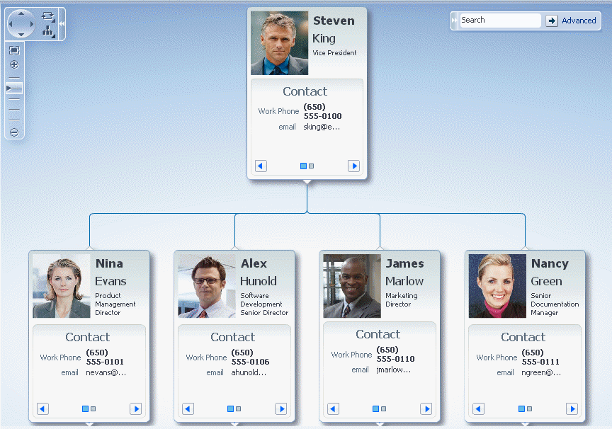

21.1.7 階層ビューア・コンポーネントのユースケースおよび例
階層ビューア(hierarchyViewer)は、階層データが図中のリンクされたノードのセットとして表示されるコンポーネントです。ノードおよびリンクは、データの要素および関係に対応します。このコンポーネントでは、パンおよびズーム操作、ノードの展開および縮小、ノード内での簡単なADF Facesコンポーネントのレンダリング、そして階層ビューア・データの検索がサポートされています。階層ビューアの一般的な用途は、図21-10に示すような組織図を表示することです。
図21-10 階層ビューアによる組織図
階層ビューアによる組織図。
その他のユースケースおよび例などの詳細は、第27章「階層ビューア・コンポーネントの使用方法」を参照してください。

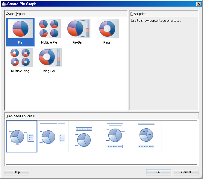

たとえば、簡単なUI優先開発を使用してページを設計しているときには、コンポーネント・パレットを使用してグラフをJSFページに追加します。ページにグラフ・コンポーネントをドラッグ・アンド・ドロップすると、コンポーネント・ギャラリに使用可能なグラフ・タイプのカテゴリが説明とともに表示され、グラフの作成時に視覚的に支援します。グラフのタイトルおよび凡例のクイックスタート・レイアウトも指定できます。図21-11に、コンポーネント・パレットから円グラフを作成中に表示されるコンポーネント・ギャラリを示します。
図21-11 コンポーネント・パレットから作成する円グラフのコンポーネント・ギャラリ
コンポーネント・パレットから作成する円グラフのコンポーネント・ギャラリ。
UI優先開発を使用したデータ視覚化コンポーネントの作成、コンポーネント・データ要件の理解、DVT親コンポーネントおよび子コンポーネントの構成、コンポーネントの外観のカスタマイズ、およびコンポーネントへの特殊効果と双方向性の追加の詳細は、このマニュアルのこの部の次の章を参照してください。

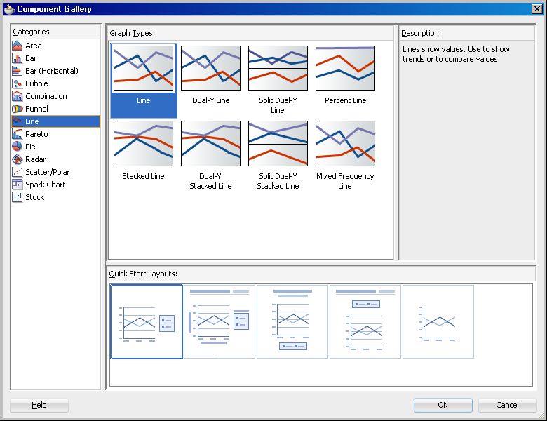

データ・コントロール・パネルからデータ・コントロールをドラッグして、グラフの作成およびデータ・バインドもできます。コンポーネント・ギャラリには使用可能なグラフのカテゴリ、タイプおよび説明が表示され、グラフの設計およびクイック・レイアウトの定義が視覚的にサポートされます。図21-12に、データ・コントロールからの折れ線グラフ作成時に表示されるコンポーネント・ギャラリを示します。
図21-12 データ・コントロール・パネルから作成する折れ線グラフのコンポーネント・ギャラリ
データ・コントロール・パネルから作成する折れ線グラフのコンポーネント・ギャラリ。

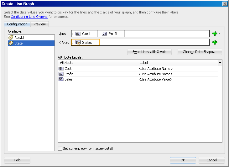

図21-13に、データ・コレクション属性をグラフ・コンポーネントにバンドするために使用する「折れ線グラフの作成」ダイアログを示します。
図21-13 「折れ線グラフの作成」データ・バインディング・ダイアログ
すべてのデータ視覚化コンポーネントは、ADFデータ・コントロールのデータ・コレクションにバインドできます。データ・コントロールへのこれらのコンポーネントのデータ・バインドの詳細および例は、次の参照先を参照してください。
