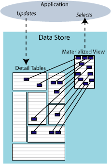

  • マテリアライズド・ビュー: 1つ以上の通常のTimesTen表から選択したデータのサマリーを保持する読取り専用表です。詳細は、「マテリアライズド・ビューの理解」を参照してください。

図8-1に、ディテール表から作成されたマテリアライズド・ビューを示します。アプリケーションで、ディテール表の更新およびマテリアライズド・ビューからのデータの選択を行うことができます。
図8-1 マテリアライズド・ビュー
図8-1の説明が続きます
「図8-1 マテリアライズド・ビュー」の説明
