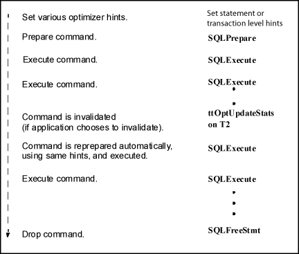

たとえば、ODBCでは、表T1とT2を結合するコマンドによって、次のような処理が行われます。
アクション 説明
SQLPrepare コマンドが準備されます。
SQLExecute コマンドが実行されます。
SQLExecute コマンドが再実行されます。
T1に対する索引の作成 コマンドが無効化されます。
SQLExecute コマンドが再度準備され、実行されます。
T1に対するttOptUpdateStats コマンドが無効になります(無効フラグがttOptUpdateStatsプロシージャに渡された場合)。
SQLFreeStmt コマンドが破棄されます。

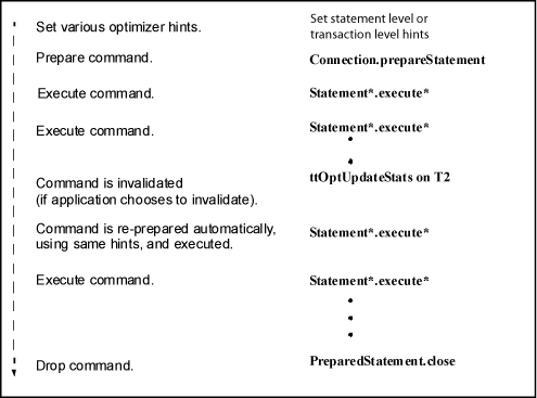

JDBCでは、表T1とT2を結合するコマンドによって、次のような処理が行われます。
アクション 説明
Connection.prepareStatement コマンドが準備されます。
PreparedStatement.execute コマンドが実行されます。
PreparedStatement.execute コマンドが再実行されます。
PreparedStatement.execute コマンドが再度準備され、実行されます。
PreparedStatement.close コマンドが破棄されます。
前述のとおり、最適化は、通常は準備のときに実行されますが、後で索引が破棄または作成されるときや、統計が変更されるときにも実行されることがあります。キャッシュ内のコマンドを準備で使用できる場合は、最適化は行われません。
コマンドの準備時にgenPlanフラグが設定されていた場合は、同じフラグが設定されて再度コンパイルされます。したがって、別の問合せのための計画がSYS.PLAN表内にある場合でも、計画は作成されます。
オプティマイザの動作をに影響を与えるオプティマイザ・ヒントをアプリケーションで指定した場合、これらのヒントはコマンドを削除するまで維持されます。詳細は、「計画生成の変更」を参照してください。たとえば、同じハンドルでODBC SQLPrepare関数またはJDBC Connection.prepareStatementメソッドが再度コールされた場合や、SQLFreeStmt関数またはPreparedStatement.closeメソッドがコールされた場合などです。つまり、無効化が原因となって発生するすべての中間の再準備で、同じヒントが使用されることになります。

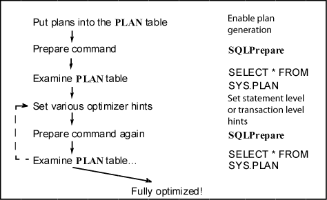

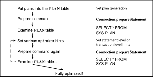

オプティマイザによって、問合せ計画が準備されます。実行する最後のSQL文について、計画がシステムのPLAN表に格納されるように指示することができます。
  1. 計画を生成してシステムPLAN表に格納するようにTimesTenに指示します。
  2. 文の準備で、その文に対してODBC SSQLPrepare関数またはJDBC Connection.prepareStatementメソッドをコールします。PLAN表に計画が格納されます。
  3. SYS.PLAN表に生成された計画を読み取ります。

システムのPLAN表で計画を表示する前に、計画生成オプションを次のように設定して、PLAN表内でのエントリの作成を有効にします。
  • トランザクション・レベルのオプティマイザのヒントについては、ttOptSetFlag組込みプロシージャを呼び出してGenPlanフラグを有効にします。
  • 文レベルのオプティマイザのヒントについては、TT_GENPLAN(1)を設定します。これはこの文でのみ有効です。文が実行された後、計画生成オプションによって、トランザクション・レベルのオプティマイザ・ヒントGenPlanの値が受け入れられます。
注意:
文レベルとトランザクション・レベルのオプティマイザ・ヒントの詳細については、「オプティマイザ・ヒントを使用して実行計画を変更する」を参照してください。
これによって、それ以降にODBC SQLPrepare関数またはJDBC Connection.prepareStatementメソッドのコールがトランザクションにあれば、そのすべてのコールから得られた計画が現在のSYS.PLAN表に保存されるようになります。
SYS.PLAN表に格納できる計画は1つのみです。このため、ODBC SQLPrepare関数またはJDBC Connection.prepareStatementメソッドがコールされるたびに、その時点で表に格納されていた計画は上書きされます。
コマンドの準備時に計画生成オプションが設定されていた場合は、コマンドは計画生成時にも再度コンパイルされます。したがって、別の問合せのための計画がSYS.PLAN表内にある場合でも、計画は作成されます。

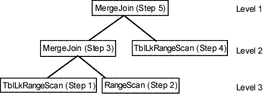

次の表に示すとおり、オプティマイザによって次の5つのSYS.PLAN行が生成されます。各行は、計画の1つのステップで、問合せの実行時に実行される処理を示します。
ステップ レベル 処理 表名 索引名 条件 その他の条件
1 3 TblLkRangeScan T1 IX1
2 3 TblLkRangeScan T2 IX2(D)
T2.B <> 0
3 2 MergeJoin
T1.A = -T2.A
4 2 TblLkRangeScan T3 IX3(D)
5 1 MergeJoin
T2.A = T3.A T3.B/T1.B > 1

列2(レベル)
処理を表す結合ツリー図での操作の位置を示します。例9-3の結合ツリーは、次のとおりです。
jointree.gifの説明が続きます
jointree.gifの説明

例9-6 ODBC使用時の結合のチューニング
ODBCを使用する場合に開発者がT1とT2の結合を調整するには、次の図に示されている手順を実行することになります。
tune_join.gifの説明が続きます。
tune_join.gifの説明
実行中は、アプリケーションで次の図に示されている手順が実行されます。
execution_steps.gifの説明が続きます
例9-7 JDBC使用時の結合のチューニング
JDBCを使用する場合に開発者がT1とT2の結合を調整するには、次の図に示されている手順を実行することになります。
jdbc_steps.gifの説明が続きます
jdbc_steps.gifの説明
jdbc_exec_steps.gifの説明が続きます
