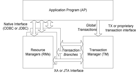

次の図6-1に、X/Open DTPモデルによって定義されるインタフェースを示します。
図6-1 分散トランザクション処理モデル
図6-1の説明が続きます。
図6-1「分散トランザクション処理モデル」の説明
TXインタフェースは、アプリケーションがトランザクション・マネージャとの通信に使用するインタフェースです。図は、グローバル・トランザクションをトランザクション・マネージャに送信するアプリケーションを示しています。DTPモデルでは、トランザクション・マネージャが、各グローバル・トランザクションを複数のブランチに分割し、それらを別々のリソース・マネージャに分散して処理します。トランザクション・マネージャは、XAインタフェースを使用して、各トランザクション・ブランチと適切なリソース・マネージャを組み合せます。
TimesTen XAでは、リソース・マネージャは、TimesTenデータベースで構成するか、またはXAをサポートする他の商用データベースとデータベースを組み合せて構成することができます。
TXおよびXAインタフェースによって提供されるグローバル・トランザクションの制御は、ネイティブのODBCインタフェースによって提供されるローカル・トランザクションの制御とは異なります。通常は、ローカル・トランザクションとグローバル・トランザクションで別々の接続を維持することをお薦めします。アプリケーションは、TimesTenリソース・マネージャに対する接続ハンドルを取得して、同じ接続上でローカル・トランザクションおよびグローバル・トランザクションの両方を開始できます。詳細は、「XA接続からODBCハンドルを取得するTimesTen tt_xa_context関数」を参照してください。
