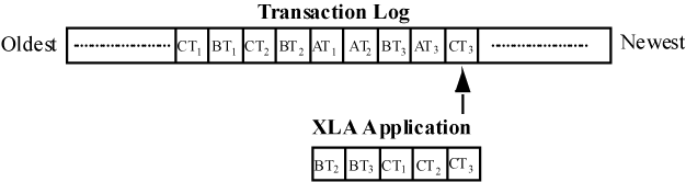

これらのXLAの基本概念のほぼすべてを次の例5-1に示し、次にそれぞれの内容を箇条書きで示します。
図5-1に示すトランザクション・ログを例として考えてみます。
図5-1 トランザクション・ログから抽出されるレコード
図5-1の説明が続きます。
図5-1「トランザクション・ログから抽出されるレコード」の説明
例5-1 トランザクション・ログ・レコードの読取り
この例では、トランザクション・ログに次のレコードが含まれています。
CT1 - アプリケーションCは、表Wの行1を値7.7で更新。
BT1 - アプリケーションBは、表Xの行3を値2で更新。
CT2 - アプリケーションCは、表Wの行9を値5.6で更新。
BT2 - アプリケーションBは、表Yの行2を値XYZで更新。
AT1 - アプリケーションAは、表Zの行1を値3で更新。
AT2 - アプリケーションAは、表Zの行3を値4で更新。
BT3 - アプリケーションBがトランザクションをコミット。
AT3 - アプリケーションAがトランザクションをロールバック。
CT3 - アプリケーションCがトランザクションをコミット。
表W、YおよびZへの変更を検出するように設定されているXLAアプリケーションでは次のようになります。
BT2およびBT3 - 表Yの行2を値XYZで更新し、コミット。
CT1 - 表Wの行1を値7.7で更新。
CT2およびCT3 - 表Wの行9を値5.6で更新し、コミット。
この例では、次のことが示されています。
  • アプリケーションBおよびCのすべてのトランザクション・レコードが同時に書き込まれます。
  • トランザクション・ログでは、アプリケーションCのレコードがアプリケーションBのレコードより前に書き込まれますが、アプリケーションBのコミット(BT3)はアプリケーションCのコミット(CT3)より前に書き込まれます。その結果、アプリケーションBのレコードはアプリケーションCのレコードより先にXLAアプリケーションに返されます。
  • XLAは表Xへの変更を検出するように設定されていないため、アプリケーションBによる表Xへの更新(BT1)は示されません。
  • アプリケーションAによる表Zへの更新(AT1およびAT2)が示されないのは、コミットされずにロールバックされたためです(AT3)。

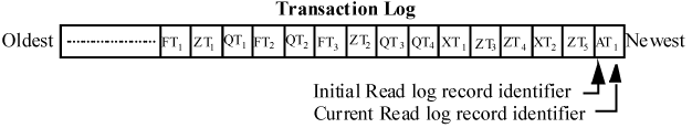

アプリケーションが最初にXLAを初期化し、XLAハンドルを取得した時点では、現行読取りログ・レコード識別子と初期読取りログ・レコード識別子は、この後の図5-2に示すように、両方ともデータベースに最後に書き込まれたレコードを指しています。
図5-2 XLAハンドルを初期化した時点でのログ・レコード識別子の位置
図5-2の説明が続きます。
図5-2「XLAハンドルを初期化した時点でのログ・レコード識別子の位置」の説明

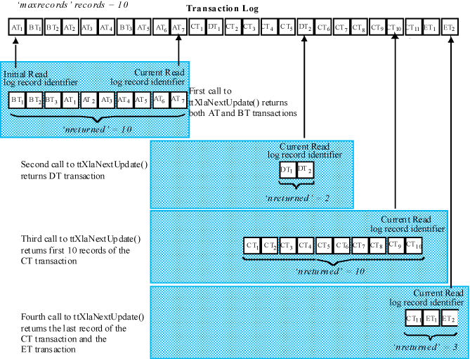

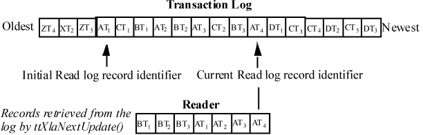

ttXlaNextUpdateまたはttXlaNextUpdateWait関数を使用すると、一連のコミット済トランザクションのレコードが、コミットされた順序でトランザクション・ログから返されます(「トランザクション・ログからの更新レコードの取得」を参照)。図5-3に示すように、ttXlaNextUpdateをコールするたびに、ブックマークの現行読取りログ・レコード識別子は、最後に読み取られたレコードに再設定されます。現行読取りログ・レコード識別子によって、次にttXlaNextUpdateをコールする場合の開始位置がマークされます。
図5-3 ttXlaNextUpdateによって取得されるレコード
図5-3の説明が続きます。
図5-3「ttXlaNextUpdateによって取得されるレコード」の説明

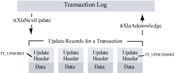

ttXlaGetLSNおよびttXlaSetLSN関数を使用すると、レコードを再度読み取ることができます(「ブックマークの位置の変更」を参照)。ただし、図5-4に示すように、ttXlaAcknowledge関数をコールすると、ブックマークの初期読取りログ・レコード識別子が現行読取りログ・レコード識別子に永続的に再設定されます。ttXlaAcknowledge関数をコールして初期読取りログ・レコード識別子を再設定すると、以前に読み取られたすべてのトランザクション・レコードにパージのフラグが設定されます。初期読取りログ・レコード識別子を再設定すると、ttXlaSetLSN関数を使用して元に戻し、以前に読み取ったトランザクションを再度読み取ることはできません。
図5-4 ttXlaAcknowledgeによるブックマークの再設定
図5-4の説明が続きます。
図5-4「ttXlaAcknowledgeによるブックマークの再設定」の説明

ttXlaNextUpdateによって返されたトランザクション内の各更新レコードは、ttXlaUpdateDesc_t構造体で記述される更新ヘッダーで始まります。この更新ヘッダーには、レコードがトランザクションの最初のレコード(TT_UPDFIRST)か、最後のコミット・レコード(TT_UPDCOMMIT)かを示すフラグが格納されています。また、更新ヘッダーは、更新によって影響を受ける表も識別します。更新ヘッダーの後には、データベース内の表に対して行われた変更について記述する0(ゼロ)から2行の行データが続きます。
次の図5-5に、4つの更新レコードで構成されているトランザクションをトランザクション・ログから返すttXlaNextUpdateへのコールを示します。返されたトランザクションの受信は、ttXlaAcknowledgeをコールすることで確認され、ブックマークが再設定されます。
注意:
この例は、説明を明確にするために簡略化されています。実際のXLAアプリケーションでは、ttXlaAcknowledgeをコールする前に、複数のトランザクションのレコードを読み取る可能性があります。
図5-5 更新レコード
図5-5の説明が続きます。
図5-5「更新レコード」の説明

ttXlaNextUpdateまたはttXlaNextUpdateWaitによって返されるレコードの実際の数は、これらの関数のnreturned出力パラメータで示されるように、maxrecordsパラメータの値より小さい場合があります。図5-6に示す例では、maxrecordsが10で、7つのレコードで構成されているトランザクションATおよび3つのレコードで構成されているトランザクションBTがトランザクション・ログに含まれています。この場合、両方のトランザクションが同じバッチで返され、maxrecordsおよびnreturnedの両方の値が10になります。ただし、ログ内のその次の3つのトランザクションは、11個のレコードで構成されているCT、2つのレコードで構成されているDTおよび2つのレコードで構成されているETになります。CTのコミット・レコードの前にDTトランザクションのコミット・レコードが書き込まれるため、次にttXlaNextUpdateをコールすると、DTトランザクションの2つのレコードが返され、nreturnedの値は2になります。その次にttXlaNextUpdateをコールすると、XLAによって、CTトランザクションの合計レコード数がmaxrecordsを超えていることが検出され、このトランザクションのレコードが2つのバッチで返されます。最初のバッチには、CTの最初の10個のレコード(nreturned = 10)が含まれます。2番目のバッチには、CTの最後のレコードおよびETトランザクションの2つのレコード(ETの後のトランザクションのコミット・レコードが次の7つのレコード内で検出されないと想定)が含まれます。
これらの関数のパラメータの詳細は、「ttXlaNextUpdate」および「ttXlaNextUpdateWait」を参照してください。
図5-6 maxrecords=10の場合に取得されるレコード
図5-6の説明が続きます。
図5-6「maxrecords=10の場合に取得されるレコード」の説明

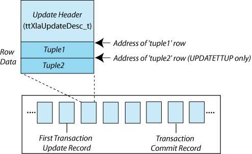

レコード・ヘッダーの確認および行アドレスの検出
更新レコードの配列が存在し、その各レコードが示す処理のタイプがわかるため、返された行データを確認できます。
ttXlaNextUpdateまたはttXlaNextUpdateWait関数によって返される各レコードは、ttXlaUpdateDesc_tヘッダーで始まり、このヘッダーには次の情報が記述されています。
  • 処理が実行された表
  • レコードがトランザクションの最初のレコードであるか、または最後の(コミット)レコードであるか
  • レコードが示す処理のタイプ
  • 返された行データの長さ(行データがある場合)
  • 行内の更新された列(該当する列がある場合)

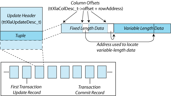

図5-7に、トランザクション・ログ内の更新レコードの例を示します。
図5-7 XLA更新レコードに返される行データのアドレス
図5-7の説明が続きます。
図5-7「XLA更新レコードに返される行データのアドレス」の説明
ttXlaUpdateDesc_tヘッダーは固定長で、処理のタイプに応じて、データベースから0(ゼロ)から2行の行(タプル)が続きます。ttXlaUpdateDesc_tヘッダーのアドレスを取得し、それにsizeof(ttXlaUpdateDesc_t)を追加することによって、最初に返された行のアドレスを特定できます。
tup1 = (void*) ((char*) ttXlaUpdateDesc_t + sizeof(ttXlaUpdateDesc_t));
これを次の例5-4に示します。

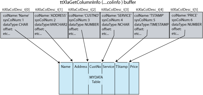

列記述の取得
返された行から列値を読み取るには、まず、その行の各列のオフセットを判別する必要があります。列オフセットおよびその他の列メタデータは、特定の表に対してttXlaGetColumnInfo関数をコールすると取得でき、この関数は表の列ごとに個別のttXlaColDesc_t構造体を返します。ttXlaGetColumnInfo関数は、初期化プロシージャの一部としてコールする必要があります。「XLAの初期化およびXLAハンドルの取得」の説明では、わかりやすくするためにこのコールは省略されています。
ttXlaGetColumnInfoをコールする場合は、colinfoパラメータを指定して、返されるttXlaColDesc_t構造体のリストを保持するバッファへのポインタを作成します。maxcolsパラメータを使用して、バッファのサイズを定義します。
例5-5 列記述の使用
次に示すxlaSimpleデモのコード例では、返される列の最大数(MAX_XLA_COLUMNS)を推測し、返されるttXlaColDesc_t構造体を保持するバッファ(xla_column_defs)のサイズを設定します。maxcolsパラメータを設定する場合のもう1つのより正確な方法として、ttXlaGetTableInfo関数をコールし、ttXlaColDesc_t ->columnsに返された値を使用する方法があります。
#define MAX_XLA_COLUMNS 128
SQLINTEGER ncols;
ttXlaColDesc_t xla_column_defs[MAX_XLA_COLUMNS];
rc = ttXlaGetColumnInfo(xla_handle, SYSTEM_TABLE_ID, userID,
             xla_column_defs, MAX_XLA_COLUMNS, &ncols);
  if (rc != SQL_SUCCESS {
    /* See "Handling XLA errors" */
図5-9に示すように、ttXlaGetColumnInfo関数は次の情報を出力します。
  • ttXlaGetColumnInfo colinfoパラメータが指すバッファに格納されるttXlaColDesc_t構造体のリスト(xla_column_defs)
  • xla_column_defsバッファに実際に返される列数を保持するnreturnedの値(ncols)
図5-9 ttXlaGetColumnInfoによって返されるttXlaColDesc_t構造体
図5-9の説明が続きます。
図5-9「ttXlaGetColumnInfoによって返されるttXlaColDesc_t構造体」の説明
ttXlaGetColumnInfoによって返される各ttXlaColDesc_t構造体には、その列のオフセット位置を記述するoffset値が含まれます。列データを読み込む際にこのoffset値をどのように使用するかは、列が固定長データ(CHAR、NCHAR、INTEGER、BINARY、DOUBLE、FLOAT、DATE、TIME、TIMESTAMPなど)を含んでいるか、可変長データ(VARCHAR、NVARCHAR、VARBINARYなど)を含んでいるかによって異なります。
固定長列データの読取り
固定長列データの場合、列のアドレスは、ttXlaColDesc_t構造体のoffset値に行のアドレスを追加したものです。

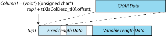

MYDATA表の最初の列はCHAR型です。HandleChange()関数(例5-4)で前に取得したtup1行のアドレスと、ttXlaGetColumnInfo関数(例5-5)によって返された最初のttXlaColDesc_t構造体のoffsetを使用する場合は、次のように計算して最初の列の値を取得できます。
char*  Column1;
Column1 = ((unsigned char*) tup1 + xla_column_defs[0].offset);

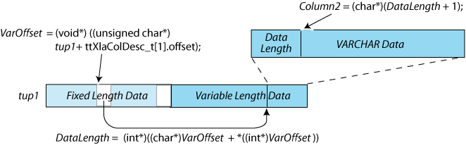

引き続きこの例では、返された行(tup1)の2番目の列はVARCHAR型です。行内の可変長データを検出するには、まず前述の図5-11に示すように、行の固定長部分で列のttXlaColDesc_t ->offsetの値を検出します。このアドレスの値は、行の可変長部分のデータの4バイトのオフセットです(VarOffset)。次に、VarOffsetのアドレスにVarOffsetオフセット値を追加して、可変長列データの先頭へのポインタを取得します(DataLength)。32ビット・プラットフォームで処理が行われると想定すると、DataLength位置の最初の4バイトがデータの長さです。DataLengthの後の次のバイトが、実際のデータの先頭です(Column2)。
このコード例では、32ビット・プラットフォームで処理が行われると想定しているため、DataLengthは32ビット・タイプとして初期化されます。64ビット・プラットフォームでは、DataLengthを64ビット・タイプとして初期化する必要があり、Column2データはオフセット・アドレスDataLengthの後に64ビット+1で書き込まれます。
void*  VarOffset; /* offset of data */
long*  DataLength; /* length of data */
char*  Column2; /* pointer to data */
VarOffset = (void*) ((unsigned char*) tup1 +
             xla_column_defs[1].offset);
      * If column is out-of-line, pColVal points to an offset
      * else column is inline so pColVal points directly to the string length.
      if (xla_column_defs[1].flags & TT_COLOUTOFLINE)
      DataLength = (long*)((char*)VarOffset + *((int*)VarOffset));
      else
      DataLength = (long*)VarOffset;
      Column2 = (char*)(DataLength+1);
