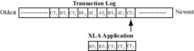

XLAの基本的な概念の多くを示すトランザクション・ログの例を、次の図3-1および例3-1で検討してください。
図3-1 トランザクション・ログから抽出されるレコード
図3-1の説明が続きます。
「図3-1 トランザクション・ログから抽出したレコード」の説明
例3-1 トランザクション・ログ・レコードの読取り
この例では、トランザクション・ログに次のレコードが含まれています。
CT1: アプリケーションCは、表Wの行1を値7.7で更新。
BT1: アプリケーションBは、表Xの行3を値2で更新。
CT2: アプリケーションCは、表Wの行9を値5.6で更新。
BT2: アプリケーションBは、表Yの行2を値XYZで更新。
AT1: アプリケーションAは、表Zの行1を値3で更新。
AT2: アプリケーションAは、表Zの行3を値4で更新。
BT3: アプリケーションBがトランザクションをコミット。
AT3: アプリケーションAがトランザクションをロールバック。
CT3: アプリケーションCがトランザクションをコミット。
表W、YおよびZへの変更を検出するように設定されているXLAアプリケーションでは次のようになります。
BT2およびBT3: 表Yの行2を値XYZで更新し、コミット。
CT1: 表Wの行1を値7.7で更新。
CT2およびCT3: 表Wの行9を値5.6で更新し、コミット。
この例は、次のことを示します。
  • アプリケーションBおよびアプリケーションCのトランザクション・レコードがすべて書き込まれます。
  • トランザクション・ログでは、アプリケーションCのレコードがアプリケーションBのレコードより前に書き込まれますが、アプリケーションBのコミット(BT3)はアプリケーションCのコミット(CT3)より前に書き込まれます。その結果、アプリケーションBのレコードはアプリケーションCのレコードより先にXLAアプリケーションに返されます。
  • XLAは表Xへの変更を検出するように設定されていないため、アプリケーションBによる表Xへの更新(BT1)は示されません。
  • アプリケーションAによる表Zへの更新(AT1およびAT2)は、コミットされずにロールバックされたため(AT3)示されません。
