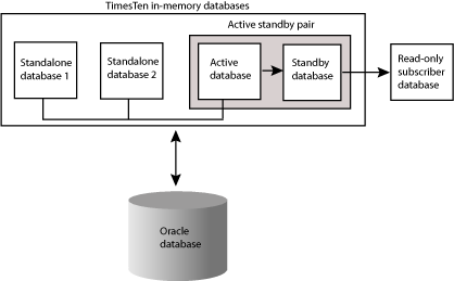

キャッシュ・グリッドとは、グローバル・キャッシュ・グループに含まれるアプリケーション・データをまとめて管理するTimesTen Cacheデータベースの集合のことです。キャッシュ・グリッドは、1つ以上のグリッド・メンバーで構成されています。スタンドアロンのTimesTenデータベースまたはアクティブ・スタンバイ・ペアのいずれかをグリッド・メンバーにすることができます。グリッド・メンバーは、中央のOracle DatabaseまたはReal Application Cluster(Oracle RAC)から表をキャッシュします。グローバル・キャッシュ・グループ内のキャッシュ・データは、共有記憶域のない複数のグリッド・メンバーに動的に分散されます。このアーキテクチャによって、キャッシュ・グリッドの容量は、アプリケーションの処理ニーズに応じて拡張できます。ワークロードが増加または減少すると、他のグリッド・メンバーでの操作を妨げることなく、新しいグリッド・メンバーがグリッドにアタッチされたり、既存のグリッド・メンバーがグリッドからデタッチされます。
キャッシュ・グリッド内のTimesTen Cacheデータベースには、明示的にロードされたキャッシュ・グループと動的キャッシュ・グループに加え、すべてのキャッシュ・グループ・タイプのグローバルおよびローカル・キャッシュ・グループを格納できます。キャッシュ・グリッドによって、ノード間でのグローバル・データの整合性が確保されます。
図8-2に、キャッシュ・グリッドを示します。このグリッドには3つのメンバーが含まれており、そのうちの2つはスタンドアロンTimesTen Cacheデータベースであり、1つは読取り専用サブスクライバを使用するアクティブ・スタンバイ・ペアです。読取り専用サブスクライバは、グリッドの一部ではありません。

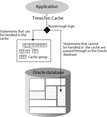

アプリケーションは、TimesTen Cacheへの単一接続を介して、キャッシュ・グループまたはOracle DatabaseのいずれかにSQL文を送信できます。このような単一接続は、図8-3に示すパススルー機能で、SQL文はTimesTen Cacheのキャッシュ表でローカルに処理できるのか、またはOracle Databaseにリダイレクトする必要があるのかをチェックすることによって使用可能になります。パススルー機能の設定では、パススルーの対象とする文の種類とそれを実行する状況が指定されます。パススルー機能の具体的な動作は、TimesTen Cache一般接続属性PassThroughで制御されます。
