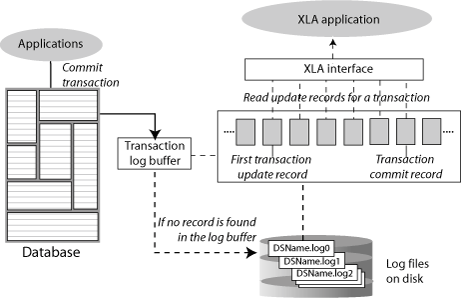

XLAは、トランザクションの更新レコードをトランザクション・ログ・バッファから直接取得します。レコードがバッファ内に存在しない場合、XLAは図7-1に示すように、ディスク上のトランザクション・ログ・ファイルから更新レコードを取得します。トランザクション・ログ・ファイルが使用可能であるかぎり、レコードは使用可能です。読取りアクセスは、ブックマークを使用して、ログ更新ストリームにおける位置を保持します。ブックマークはデータベースに保存されるため、データベースの接続、停止および障害が発生しても永続的に維持されます。

ログ更新レコード
更新レコードを作成したトランザクションをコミットすると、その更新レコードをただちにログから読み取れます。ログ・スニファ・アプリケーションでは、ログに書き込まれた更新レコードのグループを取得できます。
返される各レコードには、固定長の更新ヘッダーと、内部書式に従って保存された1行または2行のデータが含まれます。更新ヘッダーには、次のものが記述されます。
  • 更新行が適用される表
  • そのレコードがトランザクションの最初のコミット・レコードかまたは最後のコミット・レコードか
  • レコードが表すトランザクション・タイプ
  • 返される行データの長さ
  • 更新された列
