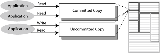

コミット読取り分離レベル
アプリケーションでコミット読取り分離レベルを使用する場合、読取りアクセスで書込みデータの個別のコピーが使用されるため、ロックは必要ありません。コミット読取り分離レベルでは、問合せをブロックせずにシリアライズ可能分離レベルまたはコミット読取り分離レベルとの連携処理が可能です。書込みアクセスは、コミット読取り分離レベルが使用されている読取りアクセスはブロックしません。コミット読取り分離レベルがデフォルトの分離レベルです。コミット読取り分離レベルがデフォルトの分離レベルです。
TimesTenおよびTimesTen Cacheでは、コミット読取り分離レベルの実装にバージョニングが使用されます。TimesTenおよびTimesTen Cacheの更新処理では、待機せずに、更新する行に対してシリアライズ可能でない読取りを続行できるように、それらの行の新しいコピーが作成されます。
図4-1は、あるアプリケーションでデータのコミット済コピーの読取りが行われ、別のアプリケーションでコミットされていないコピーに対して書込みおよび読取りが行われていることを示しています。
図4-1 コミット読取り分離レベル
図4-1の説明が続きます。
図4-1「コミット読取り分離レベル」の説明
読取りアクセスは書込みアクセスをブロックせず、書込みアクセスは読取りアクセスをブロックしないため、コミット読取り分離レベルは同時実行性を高めることができます。この分離レベルは、スキャン中の行にアクセスする必要がある他の処理と競合する可能性がある、スキャンの実行時間が長いアプリケーションにとって有効です。ただし、この分離レベルを使用する場合のデメリットは、トランザクション内で、あるいは単一の文(たとえば、ネステッド結合の内部ループ)であっても、複数の非リピータブル・リードが可能であることです。

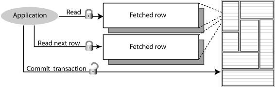

シリアライズ可能分離レベル
アプリケーションでシリアライズ可能分離レベルを使用する場合、ロックはトランザクション内で取得され、読取りおよび書込みの両方のトランザクションのコミットまたはロールバックまで保持されます。そのため、あるトランザクションで読み取られた行は、そのトランザクションが完了するまで、別のトランザクションから更新または削除することはできません。同様に、あるトランザクションによって挿入、更新または削除された行は、そのトランザクションが完了するまで、別のトランザクションからはアクセスできません。
この分離レベルは、同時実行性を低下させて、トランザクション内のリピータブル・リードと独立性の向上を実現します。データベース・レベル・ロックが選択されている場合、トランザクションでは、シリアライズ可能分離レベルが使用されます。
図4-2は、トランザクションがコミットされるまでロックが保持されることを示しています。
図4-2 シリアライズ可能分離レベル
図4-2の説明が続きます。
図4-2「シリアライズ可能分離レベル」の説明
シリアライズ可能分離レベルは、最強の分離レベルを必要とするトランザクションに有効です。読取りロックはトランザクションがコミットするまで保持されるため、トランザクションによって読み取られるデータを変更する必要がある同時実行アプリケーションでは、ロック・タイムアウトが発生する可能性があります。
