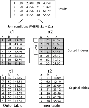

図5-3に、マージ結合の例を示します。結条件は次のとおりです。
WHERE t1.a=t2.a
x1は、表t1の索引を列aでソートしたものです。x2は、表t2の索引を列aでソートしたものです。マージ結合の結果、x1の行は、列aの値が一致するx2の行と連結されます。たとえば、最初のマージ結合の結果は次のようになります。たとえば、最初のマージ結合の結果は次のようになります。
1 20 23.09 20 43.59
次のx1の行が連結されます。
1 20 23.09
列aの値が一致しているx2の最初の行を次に示します。
1 20 43.59
図5-3 マージ結合
図5-3の説明が続きます。
図5-3「マージ結合」の説明
