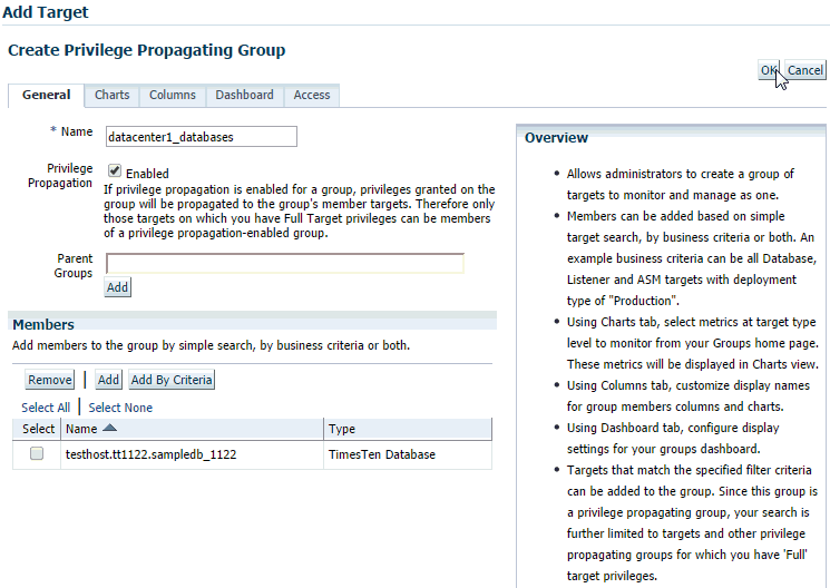

    「ターゲットの追加」の「グループの作成」ページが表示されます。グループのプロパティを入力する準備をします。最初のプロパティはグループ名です。
    *「名前」テキスト・フィールドで、グループ名を定義します。わかりやすいIDとなる名前を選択します。(たとえば、datacenter1_hostsdatacenter1_databasesのように指定します。)
  3. 「権限の伝播」の右側にあるチェック・ボックスを選択します。この設定により、グループ・ユーザーは後でこのグループに追加される新しいターゲットにアクセスできるようになります。

    「検索と選択: ターゲット」ページが閉じ、「ターゲットの追加」の「権限伝播グループの作成」ページがリフレッシュされます。選択したターゲットが「メンバー」表に表示されます。ページの右上隅で「OK」ボタンを探します。
  8. 「OK」をクリックします。

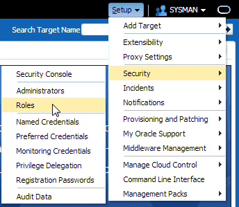

  1. 「設定」メニューから、「セキュリティ」「ロール」の順に選択します。

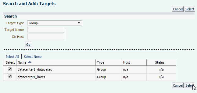

    「検索と追加: ターゲット」ページが表示されます。「検索」リージョンで「ターゲット・タイプ」ドロップダウン・リストを探します。
  7. 「ターゲット・タイプ」とラベル付けされたドロップダウン・リストを開き、「グループ」を選択します。
    ページが検索結果でリフレッシュされます。「名前」列で、ロールに追加するグループ名が含まれている行を探します。TimesTenターゲット・グループが1つ以上とそれぞれのホスト・グループが必要です。
  8. グループが含まれる行の名前を特定する行のチェック・ボックスを選択します。TimesTenターゲット・グループとそれぞれのホスト・グループを必ず選択します。

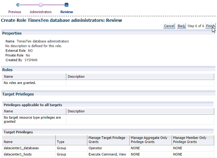

    「ロールrole_nameの作成: 確認」ページが表示されます。「プロパティ」リージョンで、ロール名が正しいことを確認します。また、正しい権限が「すべてのターゲットに適用可能な権限」表に表示されていることを確認します。ページの右上隅で「終了」ボタンを探します。
  22. 「終了」をクリックします。

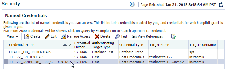

  1. 「設定」メニューから、「セキュリティ」「名前付き資格証明」の順に選択します。
    図3-41 「名前付き資格証明」の選択
    図3-41の説明が続きます
    「図3-41 「名前付き資格証明」の選択」の説明
    「セキュリティ」の「名前付き資格証明」ページが表示されます。「資格証明名」列で資格証明名を探します。
  2. 資格証明名をクリックします。
