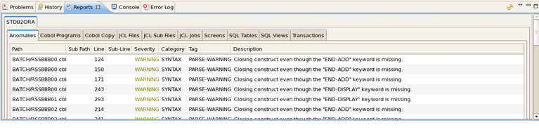

プラグインには、移行プロセスを分析するためのカタロガ・レポート・ビューおよびプロセス・モニター・ビューがあります。

カタロガの出力レポートは、レポート・ビューに表示されます(図9-1を参照)。タブに各レポートが表示されます。ビューはARTパースペクティブに統合されています。「クローズ」ボタンをクリックして閉じるか、メイン・メニューから再度開きます。

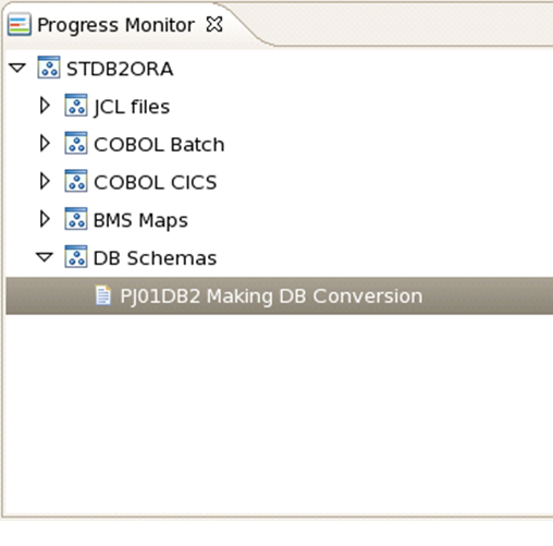

進捗モニター・ビューを使用すると、処理中のソース・ファイルまたはスキーマを確認できます。最初にソース・ツリーが表示され、図9-2に示されているようにソース・タイプ別に編成されている現在のプロジェクト内のソースまたはスキーマの構造が示されます。
カタログ化、JCL変換およびCOBOL変換のプロセスとともに、現在処理中のソース・ファイルがソース・ツリー内でハイライトされます。移行プロセス中、各ファイルは、カタログ化と変換のために2回処理されます。
DB変換およびファイル変換では、現在処理中のDBスキーマまたはファイル・スキーマがスキーマ・リスト内でハイライトされます。

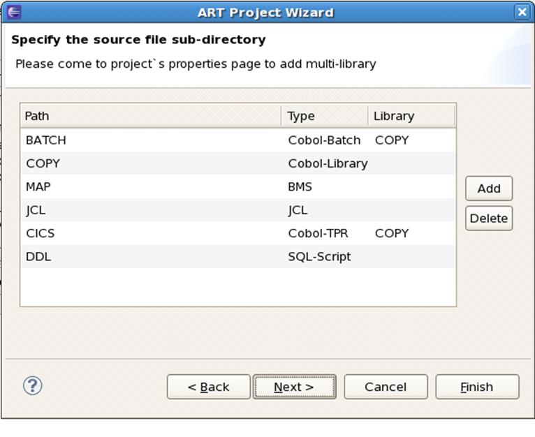

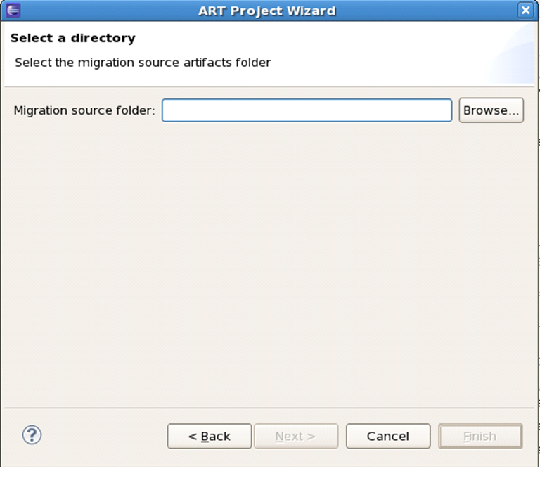

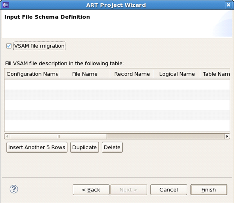

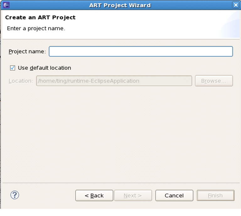

新規プロジェクト・ウィザードを使用して、新しいARTプロジェクトを作成する必要があります。次の手順を実行します。
注意: | Eclipse変換では、自由形式のコード・ファイルが必要です。ART Workbench 11.1.1.2.2以降のサンプルを使用する場合、各COBOLコードが固定形式で指定されているため、EclipseでARTプロジェクトを作成する前に、スクリプトf2f.wb を実行して自由形式のコピーを生成する必要があります。 |
プロジェクトの作成が完了すると、移行ソース・フォルダ内のファイルがEclipseワークスペースにインポートされます。構成ファイルがparamフォルダに生成されます。別のパースペクティブ内にいる場合、ART Workbenchパースペクティブが自動的にアクティブ化されます。

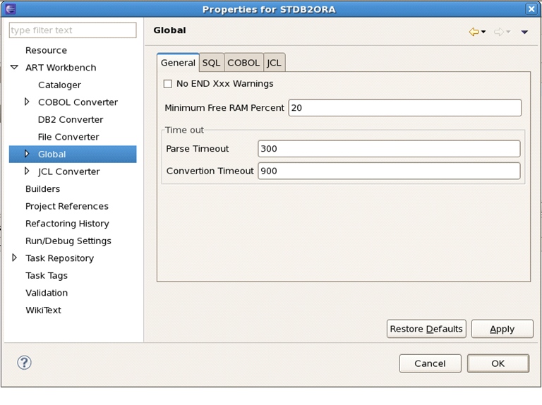

新しいARTプロジェクトの作成後、図9-7に示されているようにプロジェクトのプロパティ・ページ内のプロジェクト・プロパティを構成する必要があります。
ART Workbenchの構成可能オプションのほとんどは、プロジェクトのプロパティ・ページで構成できます。このページは、ART Workbenchの構成オプションを簡単に表示および変更する手段を提供します。これらのオプションは、タイプ別に編成されます。
