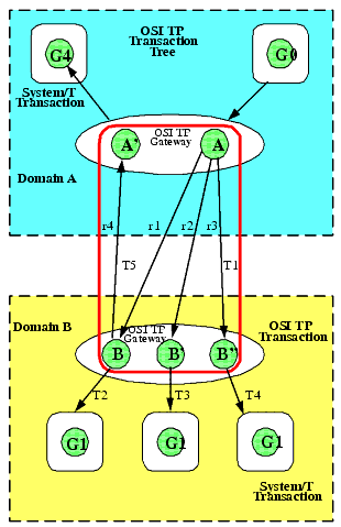

次の図では、疎結合および密結合の統合を示し、これについて説明します。
図2-1に示す密結合の統合のトランザクション・ツリーでは、2つのドメイン間の相互操作に必要なトランザクション・ブランチ数を最小限にし、トランザクション間のデッドロックの可能性を排除します。アプリケーションAは3つのリクエスト(r1、r2、r3)をリモート・ドメインBに対して作成します。OSI TPは同じOSI TPトランザクション(T1)にマップされた3つのリクエストすべてを送信します。ドメインBでは、TMA OSI TPゲートウェイがリモート・サービスについてCOUPLINGフラグをチェックし、サービスBがCOUPLING=TIGHTであることを検出します。この場合、サービスBに対するすべてのリクエストは同一のOracle Tuxedoシステム・トランザクションに属しています。サービスBに対するそれぞれのリクエストは前述のリクエストに追加され、すべて同一のOracle Tuxedo XID(T2)が付与されます。グループG1のリソースは切り離されず、このトランザクションのためのサービスBのインスタンスに対する変更が他のグループに対して表示されます。リクエストr4はドメインBの識別子T2にマップされますが、Tuxedoドメインによって、このトランザクション・ツリー(r4: BからA')に対して新規ブランチが生成されます。これはドメインAの新規トランザクション・ブランチであるため、ゲートウェイによって新規マッピングT3が新規Oracle Tuxedoシステム・トランザクションに対して生成されます。ドメインAのゲートウェイ・グループでもグループG4が調整され、ドメイン間接続の階層構造はこのマッピングで完全に有効になります。グループG4はグループG1の後にコミットされます。

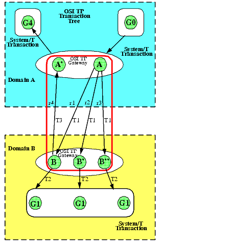

図2-2に示す疎結合の統合のトランザクション・ツリーでは、クライアントが開始したグローバル・トランザクションを調整するドメインAのグループG0を示しています。この場合、アプリケーションAは3つのリクエスト(r1、r2、r3)をリモート・ドメインBに送信します。密結合の場合と同様に、3つのブランチはすべて、OSI TPトランザクションT1に表示されます。ドメインBでは、TMA OSI TPゲートウェイでリモート・サービスのCOUPLINGフラグをチェックし、サービスBがCOUPLING=LOOSEであることを確認します。この場合、TMA OSI TPゲートウェイでは3つのOracle Tuxedoシステム・トランザクションT2、T3およびT4が生成されます。G1に対する変更は独立しています。たとえば、サービスBによる変更は、サービスB'には表示されません。BがA'をコールバックすると、新規トランザクションT5が生成されます。

ドメイン間のコミット・プロトコルは、複雑なトランザクション・ツリー構造を処理できるように階層的である必要があります。たとえば、ループバック・サービス・リクエストはあるドメイン(ドメインA)から別のドメイン(ドメインB)に対して送信され、元のドメインでの処理用に戻されます。ドメインBのサービスは、ドメインAの別のサービスをリクエストします。トランザクション・ツリーには、ネットワーク・レベルの2つのブランチがあります。つまり、AからBへのブランチb1、およびBからAへのブランチb2です。ドメインAは、Bからコミットの指示を受けるまで、ブランチb2での作業完了をコミットできません。
TMA OSI TPのインスタンスは、オプションで密結合関係を実現することにより、GTRIDマッピングを最適化します。TMA OSI TPでは、同じグローバル・トランザクションから発行されたサービス・リクエストは、同じネットワーク・トランザクション・ブランチにマップされます。したがって、受信したサービス・リクエストは、1つのOracle Tuxedトランザクションにマップされます。ただし、ドメイン間通信の階層構造とドメイン間トランザクション・ツリーは保持される必要があります。密結合関係の例については、図2-1を参照してください。
TMA OSI TPによる最適化処理は、単一のドメインに対してのみ適用されます。トランザクションに複数のドメインが関係する場合、ネットワーク・トランザクション・ツリーには、ドメイン間の通信ごとに少なくとも1つのブランチが必要です。したがって、ドメインにまたがるネットワーク・トランザクション・ツリーは疎結合のままになります。トランザクション・ブランチの数は、トランザクション内のドメインの数になります。これは、すべてのブランチが同じリソース・マネージャ・インスタンスにアクセスしている場合も同じです。Domainsゲートウェイ・グループは、ドメイン間トランザクションについては異なるトランザクション・ブランチを生成するため、疎結合関係を実現します。
疎結合関係の例については、図2-2を参照してください。ここでも、ゲートウェイでは、Oracle Tuxedoトランザクションとネットワーク・トランザクションの間のマッピングを実行する必要があり、ドメイン間通信の階層構造も維持されている必要があります。図2-2では、リクエストr1、r2およびr3が1つのTMA OSI TPトランザクション・ブランチにマップされています。このため、ドメインBで生成される必要があるものは、1つのOracle Tuxedoトランザクションのみです。リクエストr4はドメインBの識別子にマップされますが、TMA OSI TPはそのトランザクション・ツリー(r4: BからA')に新規ブランチを生成します。これはドメインAの新規ブランチであるため、ゲートウェイは新規Oracle Tuxedoトランザクションに対する新規マッピングを生成します。グラフでは、ドメインAのゲートウェイ・グループGWが、グループG4も調整する様子を示します。このため、ドメイン間通信の階層構造はこのマッピングによって強化されます。グループG4はグループG1より先にコミットすることはできません。

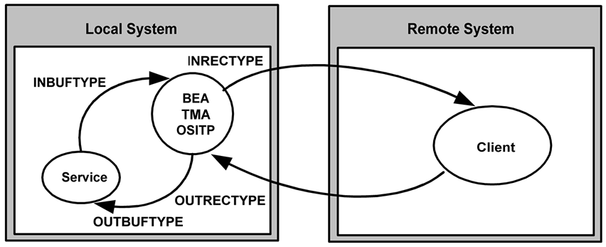

この項では、ローカルのOracle Tuxedoリージョン外での、TMA OSI TPによるリモート・コンピュータからのサービス呼出しの処理方法について詳しく説明します。また、リモート・クライアント・プログラムとローカル・サービスの間のバッファおよびレコード変換の管理におけるINRECTYPE、INBUFTYPE、OUTBUFTYPEおよびOUTRECTYPEパラメータの使用方法についても説明します。
次の図では、リモート・クライアント・プログラムがサービス・リクエストを発行し、TMA OSI TPゲートウェイがそのリクエストをローカルTMA OSI TPゲートウェイにルーティングしています。ゲートウェイはネットワークからリクエストを受け取り、それをローカルOracle Tuxedoサーバーに渡します。
このような状況では、図に示す4つのパラメータは次のような意味を持ちます。
この項では、リモート・システムからのサービス呼出し(リモート・クライアント・プログラムからのローカル・サービスの呼出し)におけるINRECTYPEおよびINBUFTYPEパラメータの使用方法について詳しく説明します。
INBUFTYPEパラメータを使用して、TMA OSI TPゲートウェイで想定されるローカル・サーバーからの応答バッファのタイプ、および一部には構造を指定します。このパラメータによって、このサービスで受け入れるデータ型のバッファ・タイプのネーミング・スペースが単一のバッファ・タイプに限定されます。ゲートウェイでは、実行時にバッファのタイプが自動的に判別されるため、ここでは概念的な補足としてこのパラメータについて説明します。
INRECTYPEパラメータを使用して、ローカルTMA OSI TPゲートウェイがリモート・クライアントに送信する応答レコードのタイプ、および一部には形式を指定します。ローカル・サーバー・プログラムから送信される応答バッファのタイプと構造が、リモート・クライアントで想定される応答レコードと同じ場合は、INRECTYPEパラメータを省略できます。
この項では、リモート・コンピュータよるサービス呼出し(リモート・クライアント・プログラムからのローカル・サービスの呼出しおよびサービスからの出力の受信)におけるOUTBUFTYPEおよびOUTRECTYPEパラメータの使用方法について詳しく説明します。
OUTBUFTYPEパラメータはローカルTMA OSI TPゲートウェイからローカル・サーバーに送信されるリクエスト・バッファを指定します。TMA OSI TPゲートウェイはこの情報を使用して、リモート・クライアントからのリクエスト・レコードをローカル・サーバーが処理可能なバッファに変換します。
OUTRECTYPEパラメータを使用して、特定のリモート・クライアント・プログラムがTMA OSI TPゲートウェイに送信するリクエスト・レコードのタイプ、および一部には形式を指定します。TMA OSI TPは受信したレコードを、OUTRECTYPEパラメータで定義したタイプとサブタイプにマップします。
OUTBUFTYPEパラメータは、ローカル・サービスのリクエスト・バッファのタイプと構造がリモート・クライアント・プログラムから送信されるリクエスト・レコードと同じ場合は省略されます。 次の表に示すケースに該当する場合は、OUTBUFTYPEパラメータを指定する必要があります。

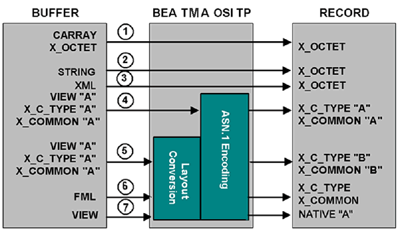

次の図に、考えられるすべてのバッファのレコードへのマッピングを示します。TMA OSI TPゲートウェイは、TMA OSI TP構成にある情報に基づいて、バッファからレコードへマップします。このマッピングは、Tuxedoクライアント・リクエストとTuxedoサーバー・レスポンスについて行われます。
次では、上の図に示す、考えられるマッピングおよび推奨のINRECTYPEパラメータについて説明します。INBUFTYPEパラメータは検証にのみ使用されるため、ここでは説明しません。
CARRAY入力バッファはX_OCTET入力レコードにコピーできます。CARRAYバッファには、変換されないrawデータが含まれます。TMA OSI TPゲートウェイではCARRAY TuxedoバッファがX_OCTETとして自動的にリモート・システムに送信されるため、INRECTYPEパラメータを設定する必要はありません。 STRING入力バッファはX_OCTET 入力レコードにマップできます。データ変換は行われません。STRINGバッファは左から右に、最初のNULL文字に達する部分までコピーされます。ただし、ゲートウェイではデータを送信する前に終了文字が削除されます。TMA OSI TPゲートウェイでは、STRINGバッファがX_OCTETとして自動的に送信されるため、INRECTYPEパラメータを設定する必要はありません。X_OCTET入力バッファにマップできます。XMLバッファはX_OCTETバッファにコピーできます。データは変換されません。これは、XMLデータ型をサポートしていないシステムにXMLデータを渡す際に役立ちます。VIEW入力バッファはX_COMMONまたはX_C_TYPE入力レコードにマップできます。このVIEW定義に必要なレコード・タイプと名前をINRECTYPEパラメータで定義します。TMA OSI TPゲートウェイはVIEWを正しいX_COMMONまたはX_C_TYPE入力レコードに変換します。 VIEW、X_COMMON またはX_C_TYPE入力バッファは、X_COMMONまたはX_C_TYPE入力レコードに任意の組合せでマップできます。ただし、この場合はリモート・サービスで想定されるデータ構造(図3-3の考えられるX_COMMON `B'マッピング)は、クライアント・プログラムで使用するデータ構造(図3-3のVIEW `A')とは異なります。このため、次を実行する必要があります。 X_C_TYPEまたはX_COMMONのいずれかの入力レコード・タイプにマップする必要があります。また、リモート・サービスで想定される入力データ構造のVIEW定義を作成する必要があります。INRECTYPEをVIEW:viewnameに設定します。FML変換に関する詳細は、Oracle Tuxedoのオンライン・ドキュメントを参照してください。| 注意: | ソースとターゲットのVIEW名が異なる場合、TMA OSI TPで実行するすべてのVIEWからVIEWへの変換に、FMLフィールドを指定する必要があります(たとえば、VIEW=V10.V --> X_C_TYPE=V10.VではFMLマッピング・フィールドは不要です)。つまり、VIEWで使用するVIEWから別のVIEWへ、VIEWからFMLへ、またはFMLからVIEWへの 変換は、適切なFMLフィールドで定義する必要があります(VIEW定義のFNAME列に破線はありません)。FMLフィールドを一致させるには、-nオプションを指定せずにVIEWをコンパイルする必要があります。 |
VIEWバッファ・タイプがNATIVE A レコード・タイプに変換されます。この機能により、エンコード/デコード処理の大部分がA-SeriesからTuxedoシステムに移行されます。

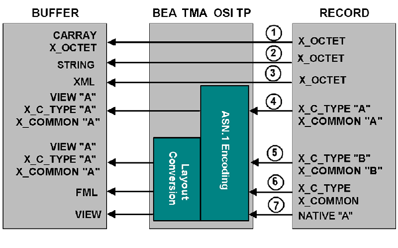

次の図に、考えられるすべてのレコードのバッファへのマッピングを示します。TMA OSI TPゲートウェイは、TMA OSI TP構成にある情報に基づいて、レコードからバッファへマップします。このマッピングは、リモート・クライアント・リクエストとリモート・サーバー・レスポンスについて行われます。
次では、上の図に示す、考えられるマッピングおよび推奨の(ローカルからのサービス呼出しの)OUTBUFTYPEパラメータの設定について説明します。この推奨では、データ変換を制御するOUTBUFTYPEパラメータを使用します。
X_OCTET出力レコードはCARRAYまたはX_OCTET出力バッファにコピーできます。CARRAYバッファには、変換されていないrawデータが含まれます。OUTBUFTYPEはCARRAYまたはX_OCTETに設定しますが、OUTRECTYPEを設定する必要はありません。 X_OCTET出力はSTRING出力バッファにもコピーされます。これにより、変換対象にならない文字列が作成されます。X_OCTETからSTRINGへの段階で、Tuxedoアプリケーションの終わりにNULL値が追加されます。その結果、バッファは元のX_OCTETバッファの長さになります。すべての文字がコピーされるため、X_OCTETバッファにNULL文字がある場合は、後でSTRINGとして処理する際にバッファに影響します。OUTBUFTYPEはSTRINGに設定する必要があります。 X_OCTET出力レコードはXML出力バッファにマップされます。データは変換されません。これは、XMLバッファ・タイプをサポートしないシステムからXMLデータ型をサポートするTuxedoドメインへ、XMLバッファを渡す際に役立ちます。VIEW出力バッファにマップされます。この場合、リモート・サービスから戻されるすデータ構造は、ローカル・クライアント・プログラムで想定されるものと同じです。新規VIEW定義を作成する必要はありません。OUTRECTYPEパラメータをVIEW:viewnameに設定するとより大きなタイプのチェックに使用できますが、これは必須ではありません。X_C_TYPEおよびX_COMMON出力レコードは、任意の組合せでVIEW出力バッファにマップできます。ただし、このような状況では、リモート・サービスから戻されるデータ構造(図2-6に示す X_C_TYPE `B')は、クライアント・プログラムで想定されるデータ構造(図2-6のVIEW `A')のデータ構造とは異なります。変換プロセスを容易にするには、次のタスクを実行します。 X_C_TYPEの名前(またはX_COMMON)`B'をOUTBUFTYPEパラメータで指定します(これによって、TMA OSI TPリクエスタで自動検出された値をオーバーライドします)。 OUTBUFTYPEパラメータで指定されている既存ビュー(図のVIEW `A')の出力バッファ・タイプと名前を指定します。| 注意: | FMLフィールド定義はVIEW 'B'からVIEW 'A'にマップする場合があります。 |
X_COMMONまたはX_C_TYPE出力レコードは、FML出力バッファにマップされます。変換プロセスを容易にするには、次のタスクを実行します。 OUTBUFTYPEパラメータで指定します(これによって、TMA OSI TPリクエスタで自動検出された値をオーバーライドします)。 DMCONFIGファイルでOUTBUFTYPEをFMLまたはFML32を設定し、後にコロン(:)を付けます(例: OUTBUFTYPE=”FML32:”)。| 注意: | FMLフィールドは、TMA OSI TPで実行するFMLからVIEWへのすべての変換で指定する必要があります。つまり、FMLからVIEWへの変換に使用するVIEWはすべて、適切なFMLフィールドで指定する必要があります(VIEW定義のFBNAME列に破線はありません)。FMLフィールドを一致させるには、-nオプションを指定せずにVIEWをコンパイルする必要があります。 |
NATIVE A出力レコードはVIEW出力バッファにマップできます。
