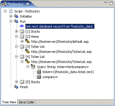

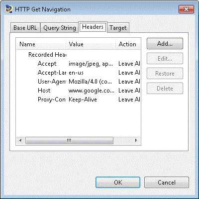

6.2 ナビゲーション編集(相関)
HTTPモジュールを使用すると、ユーザーは記録されたナビゲーションと関連パラメータ(ヘッダー、POSTデータなど)のすべてをスクリプトGUIツリー・ビューまたはコード・ビューで表示および編集できます。また、動的ナビゲーションのデフォルト相関/パラメータ化を表示および編集したり、動的ナビゲーションを処理する独自の相関を適用することもできます。
ナビゲーション編集GUIビュー: パラメータ化するナビゲーションと適用する相関ルールを、ナビゲーション編集GUIビュー・インタフェースを通じて設定します。このGUIでは、様々なタイプのナビゲーション(Web/HTTPアプリケーションと非Web/HTTPアプリケーションの両方)とデータ入力を表示および編集できます。このGUIビューでは次のことが可能です。
ナビゲーション編集コード・ビュー・コマンド: ユーザーは、パラメータ化するナビゲーションと入力の取得元となるデータソースを、コード・ビューのナビゲーション編集コマンドを通じて指定できます。このコマンドは、ナビゲーション編集GUIビューにマップされます。
beginStep("[2] Home", 3266);
   http.post(4, "http://testserver2/fmstocks/{{FORMACTION_0,default.asp}}",
      null,
      http.postdata(http.param("login", "{{INPUT_0,ta616}}"),
         http.param("password", "{{INPUT_1,ta}}"),
         http.param("LoginButton", "{{INPUT_2,Login}}")),
      null, true, "ASCII", "ASCII");
         http.solveXpath("LINK_1_3", ".//A[text()='research a company']
             /@href", "TickerList.asp", 0);
         http.solveXpath("LINK_1_2", ".//A[text()='Logout']
             /@href", "logout.asp", 0);
endStep();

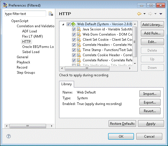

6.2.1 相関の詳細設定
相関の詳細設定をするには:
  1. OpenScriptを起動します。
  2. 「ビュー」メニューから「OpenScript 詳細設定」を選択します。
  3. 「OpenScript」ノード配下の相関および検証カテゴリを開きます。
  4. 「HTTP」を選択します。
  5. 定義されたルールのチェック・ボックスを選択または選択解除します。
  6. 「ライブラリの追加」、「ルールの追加」または「ルールの編集」を選択してカスタム相関ルールを定義します。
  7. 「OK」をクリックします。

HTTPプロキシによって記録されたスクリプトのデフォルト表示は、スクリプト・ビューのツリー・ビューGUIです。HTTPレコーダは、OpenScriptで設定されたステップ・グループ詳細設定に基づいてツリー・ビューおよびコードを生成します。デフォルトのステップ・グループ設定では、HTTP Webアプリケーションのページ・ナビゲーションに基づいてステップ・グループが生成されます。
図6-1 スクリプト・ツリー・ビュー
スクリプト・ツリー・ビューのイメージ
「図6-1 スクリプト・ツリー・ビュー」の説明
各ナビゲーションの下には、問合せストリングやフォーム・アクション入力などページ・ナビゲーションに関する追加情報のための子ノードがあります。右クリックのショートカット・メニューには、HTTPモジュールで生成されたスクリプトに固有の追加のスクリプト変更オプションが含まれます。ツリー・ビューは、コード・ビューの基礎コードをグラフィカルに表現したものです。たとえば、上のツリー・ビューの「Page [4] Ticker List」はステップ・グループとして表示されていますが、コード・ビューでは次のようにhttp.getメソッド・コードとして表示されます(わかりやすいように改行とスペースが追加されています)。

6.5.10 データバンク変数の置換
再生時には、Webページのパラメータにデータバンク・ファイルの値が挿入されます。データバンク変数をHTTPスクリプトの問合せストリング・パラメータに置換することもできます。
  1. 「新規HTTPスクリプトの記録」の説明に従って、問合せストリング・パラメータを持つHTTPスクリプトを記録します。
  2. 「Run」ノードを開きます。
  3. 問合せ文字列パラメータを含むノードを開きます。
  4. 問合せ文字列パラメータ・ノードを右クリックして、ショートカット・メニューから「変数を置換」を選択します。
    • スクリプトに1つ以上のデータバンクを設定している場合、使用するデータバンク・ファイルから、問合せ文字列パラメータと置換されるデータバンク・フィールドを選択し、「OK」をクリックします。
    • スクリプトにまだデータバンクを設定していない場合、「新規データバンクの追加」を選択して「次へ」をクリックします。
      • 「参照」ボタンをクリックして、使用するデータバンク・ファイルを選択します。
      • 問合せ文字列パラメータと置換される列(フィールド名)を選択して、「完了」をクリックします。
ツリー・ビューでは、データバンク変数が、記録された値のかわりに{{databankFileName.field,recordedValue}}として表示されます。
HTTP記録モードを使用して記録されたスクリプトの場合、Javaコード・ビューでは、データバンク変数が、http.getメソッドのhttp.querystring(http.param()パラメータの{{databankFileName.field,recordedValue}}として表示されます。
http.get(6, "http://testserver2/fmstocks/TickerList.asp",
     http.querystring(http.param("ticker", "{{db.fmstocks_data.ticker,orcl}}"),
     http.param("company", "")),

相関ルール・ライブラリの表示および編集ビューには、モジュールに含まれるすべてのデフォルト相関ルールのリストがアプリケーション・タイプ別に表示されます。また、ユーザーが相関ルールを追加、編集または削除するためのメカニズムも用意されています。
図6-3 相関ルール・ライブラリの表示および編集ビュー
HTTPモジュールの相関関係の詳細設定。
「図6-3 相関ルール・ライブラリの表示および編集ビュー」の説明

6.6.2 HTTP GETナビゲーションの追加
HTTP GETナビゲーションをHTTPスクリプトに追加するには、次のようにします。
  1. 「新規HTTPスクリプトの記録」の説明に従ってHTTPスクリプトを記録します。
  2. 「Run」ノードを選択します。
  3. 「追加」サブ・メニューから「スクリプト」メニューを選択し、「HTTP GETナビゲーション」を選択します。
  4. 「ベースURL」タブで、次の内容を指定します。
    パス: ナビゲーションに使用するベースURLパス。
    リクエスト文字セット: リクエストに使用する文字セット。
    レスポンス文字セット: レスポンスに使用する文字セット。
    文字列のエンコード: 選択すると、文字列内の制御文字および特殊文字が文字エンティティ参照にエンコードされます。選択を解除すると、文字列内の制御文字および特殊文字はエンコードされません。
  5. 「問合せ文字列」タブの「追加」ボタンを使用して、リクエストされた名前/値のペアをベースURLに追加します。「上へ」と「下へ」のボタンを使用すると、選択した問合せ文字列パラメータの検索順序を上下に移動できます。
  6. 「ヘッダー」タブの「追加」ボタンを使用して、名前/値のペアとアクションをベースURLに追加します。
  7. 「OK」をクリックしてHTTP GETナビゲーション・ノードをスクリプト・ツリーに追加します。
  8. Javaコード・ビューでは、HTTP GETナビゲーションは、http.Getメソッドで実行されるコードから構成されます(わかりやすいように改行とスペースが追加されています)。
    http.Get(1, "http://testserver2",
           http.querystring(http.param("QueryString1", "QueryValue1"),
                http.param("QueryString2", "QueryValue2"),
                       http.param("QueryString3", "QueryValue3")),
           http.headers(http.header("HeaderString1", "HeaderValue1NoActions",
                        Header.HeaderAction.Add),
           http.header("HeaderString2", "HeaderValue2SetifNotSet",
                        Header.HeaderAction.SetIfNotSet),
           http.header("HeaderString3", "HeaderValue3ApplytoAll",
                        Header.HeaderAction.GlobalAdd),
           http.header("HeaderString4", "HeaderValue4BothActions",
                        Header.HeaderAction.GlobalSetIfNotSet)),
           false, "ASCII", "ASCII");
