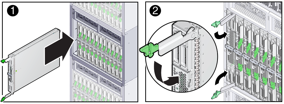

  3. 打开两个服务器模块弹出杆并将服务器模块垂直放置,以便弹出装置位于右侧。
  4. 按如下方式安装服务器:
    1. 将服务器模块推入插槽,直至服务器模块停止并与机箱齐平(请参见 1)。
    2. 将服务器模块锁定到机箱中。向下旋转顶部弹出装置,同时向上旋转底部弹出装置,直到它们锁定到位(请参见 2)。
      服务器模块现在已锁定到机箱中。
    image:将服务器模块插入到机箱中
