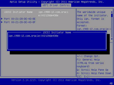

  4. 输入 iSCSI 启动器名称。
    1. 选择 "iSCSI Initiator Name"。
      此时将显示 "iSCSI Initiator Name" 对话框。
      image:此图显示了 "UEFI Driver Control" 菜单的 iSCSI NIC 端口 iSCSI 启动器名称屏幕。
    2. 以 iqn 格式键入启动器名称。
      例如:iqn.1988-12.com.oracle:000000000000

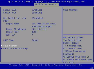

    image:此图显示了 "UEFI Driver Control" 菜单的 iSCSI 端口配置屏幕。

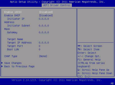

  6. 将 "Enable iSCSI" 设置为 "Enabled"。
    选择 "Enable iSCSI",然后选择 "Enabled"。
  7. 根据需要,将 "Enable DHCP" 设置为 "Enabled"。
    "Initiator IP address"、"Initiator Subnet Mask" 和 "GateWay" 设置已删除。
    如果将 "DHCP" 设置为 "Disabled",需要:
    • 键入 "Initiator IP address"。
    • 键入 "Initiator Subnet Mask"。
    • 键入 "GateWay"。
    注 - 使用相同子网。
  8. 根据需要,将 "Get target info via DHCP" 设置为 "Disabled"。

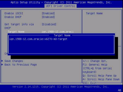

  9. 设置目标名称。
    1. 选择 "Target Name"。
      此时将显示 "Target Name" 对话框。
      image:此图显示了 "UEFI Driver Control" 菜单的 iSCSI 目标名称对话框屏幕。
    2. 键入 iqn 格式的目标名称。
      例如:iqn.1988-12.com.oracle:x6270-m3-target

  14. 验证设置与 iSCSI 目标服务器信息相符。
