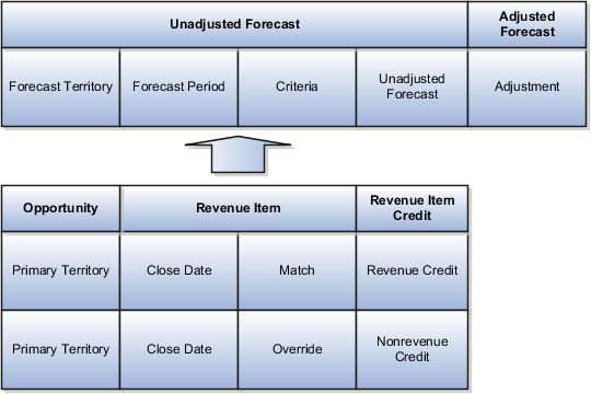

テリトリに対する販売予測には、定義した条件を満たす期間および営業商談が含まれます。営業担当は予測を自分のマネージャに発行し、マネージャは必要な変更を加えて、今度はその予測を自分のマネージャに発行します。
この図は、テリトリ予測のコンポーネントを示しています。商談からの収益項目によって未調整の予測が作成されます。収益項目に複数の販売実績がある場合、その収益項目は複数の予測全体に表示されます。営業担当は、予測に調整を追加します。調整は要約レベルまたは項目レベルで適用できます。
商談の収益項目を予測に含めるには、予測期間内の指定クローズ日が必要です。
収益項目の条件は、予測に対する条件セットと一致している必要があります。たとえば、予測条件で75パーセントより高い受注確度が指定されている場合、受注確度が80パーセントの収益項目は予測に追加されます。
上書き機能が使用可能な場合、営業担当は、条件と一致していない場合でも収益項目を予測に含めたり、条件と一致している収益項目を除外することができます。
マネージャは、クローズ日や条件および上書き条件と一致しない予測項目を調整として組み入れることができます。
未調整の予測は、予測条件と一致しているか、または上書きによって含められたすべての収益項目の合計です。すべての収益項目には、予測期間内のクローズ日が必要です。
営業担当は、未調整の予測に正または負の調整を追加して、調整済予測を作成できます。
マネージャと収益外実績受取者は、クローズ日や条件および上書き条件と一致しない予測項目を調整として組み入れることができます。また、マネージャと収益外実績受取者は、クローズ日や一致条件および上書き条件に関係なく、項目を調整として削除できます。
調整は、自分自身または部下の未調整の予測を上方または下方に調整する正または負の数値です。
