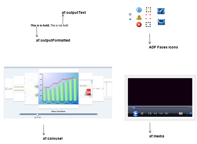

図18-1 ADF Faces出力コンポーネント
ADF Faces出力コンポーネント

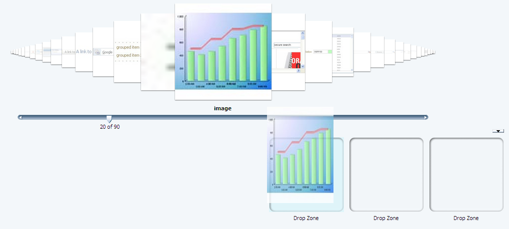

図18-3 カルーセル項目のドロップ・ゾーン
カルーセル項目のドラッグ・アンド・ドロップ

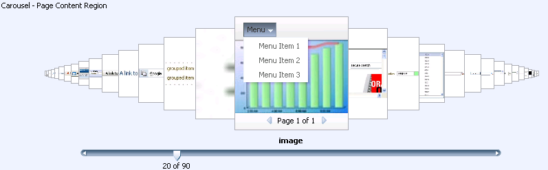

別の例として、図18-4に示すように、ユーザーが現在のオブジェクトに対して削除、お気に入りリストへの追加、イメージのプレビューなどのアクションを実行できるメニュー・バーの追加があります。
図18-4 カルーセルのメニュー
カルーセル項目にはメニューとナビゲーションがある

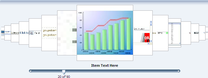

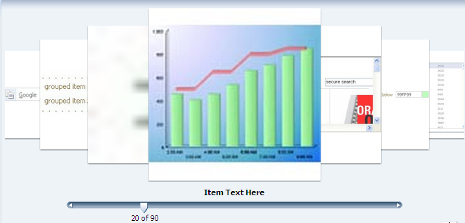

図18-10に示すように、イメージを回転カルーセルに表示できます。ユーザーは、下部にあるスライダを使用するか、補助イメージの1つをクリックしてそのイメージを前面に移動することにより、前面のイメージを変更できます。
図18-10 ADF Facesカルーセル
カルーセル・コンポーネント
デフォルトでは、カルーセルは水平に表示されます。カルーセルの水平方向のオブジェクトは中央に垂直に整列され、カルーセル自体はそのコンテナの中央に水平に整列されます。

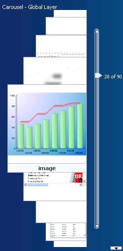

参照ローロデックス(回転式カード・ファイル)が必要な場合は、垂直に表示されるようにカルーセルを構成できます。デフォルトでは、例18-4に示すように、カルーセルの垂直方向のオブジェクトは中央に水平に整列され、カルーセル自体は中央に垂直に整列されます。カルーセルの位置合せ属性を使用して、位置合せを変更できます。
図18-11 垂直カルーセル・コンポーネント
垂直カルーセル・コンポーネント

  3. プロパティ・インスペクタで、「共通」セクションを開いて次の設定を行います。
    • Orientation: デフォルトでは、カルーセルは水平に表示されます。図18-11に示すように垂直に表示する場合は、verticalを選択します。horizontalに設定した場合は、halign属性を使用して、項目を整列する方法を構成する必要があります。verticalに設定した場合は、valign属性を使用して、項目を整列する方法を設定します。

    機能を増やす場合は、イメージ・コンポーネントを他のコンポーネントで囲むことができます。たとえば、図18-14に、イメージがpanelGroupLayoutコンポーネントで囲まれ、clientListenerを使用してメニューとナビゲーション・バーを表示するJavaScript関数をコールするカルーセルを示します。
    図18-14 より複雑なカルーセルのレイアウトの使用
    例18-7に、対応するページ・コードを示します。
    例18-7 カルーセルのより複雑なレイアウト
    <af:carouselItem id="mainItem" text="#{item.title}" shortDesc="#{item.title}">
      <af:panelGroupLayout id="itemPgl" layout="vertical">
        <af:image id="mainImg" source="#{item.url}" shortDesc="#{item.title}"
                               styleClass="MyImage">
          <af:clientListener method="handleItemOver" type="mouseOver"/>
          <af:clientListener method="handleItemDown" type="mouseDown"/>
          <af:showPopupBehavior triggerType="contextMenu" popupId="::itemCtx"/>
        </af:image>
      <af:panelGroupLayout id="overHead" styleClass="MyOverlayHeader"
                           layout="vertical" clientComponent="true">
        <af:menuBar id="menuBar">
          <af:menu id="menu" text="Menu">
            <af:commandMenuItem id="menuItem1" text="Menu Item 1"/>
            <af:commandMenuItem id="menuItem2" text="Menu Item 2"/>
            <af:commandMenuItem id="menuItem3" text="Menu Item 3"/>
          </af:menu>
        </af:menuBar>
      </af:panelGroupLayout>
      <af:panelGroupLayout id="overFoot" styleClass="MyOverlayFooter"
                           halign="center">
        <af:panelGroupLayout id="footHorz" layout="horizontal">
          <f:facet name="separator">
            <af:spacer id="footSp" width="8"/>
          </f:facet>
          <af:commandImageLink . . .
          <af:outputText id="pageInfo" value="Page 1 of 1"/>
    </af:carouselItem>
