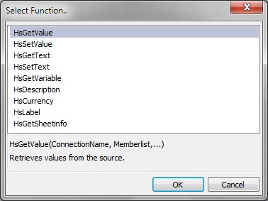

  5. 在“选择函数”中,从列表中选择一个函数,然后单击“确定”。
    图 39. 函数生成器,“选择函数”对话框
    函数生成器,“选择函数”对话框,包含按本节所述选择的 HsGetValue
    此时将显示“函数参数”对话框,其中包含自动填充了连接信息并采用以下格式之一的“连接”字段。

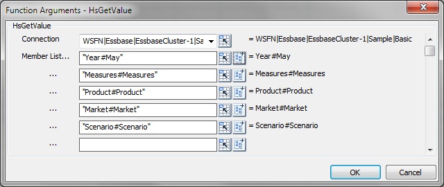

    图 40显示了 HsGetValue 函数的已填写的“函数参数”对话框。
    图 40. 基于 Essbase Sample Basic 数据库的 HsGetValue 的函数生成器、函数参数对话框
    HsGetValue 函数的“函数生成器”、“函数参数”对话框,包含“连接”字段和用于输入每个函数参数的维和成员的字段。
    “函数参数”中列出的参数根据步骤 5中选择的函数而异。
