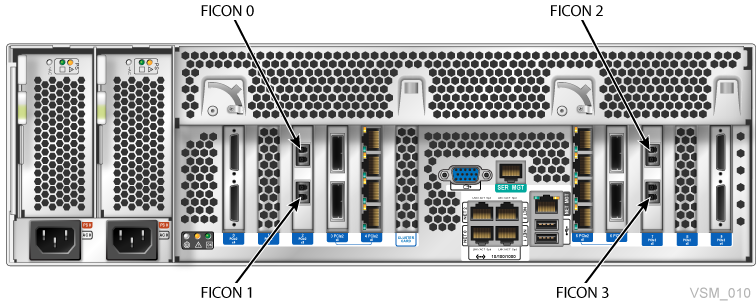

Como se muestra en Figura 7-1, los puertos FICON están numerados del 0 al 3 comenzando por el puerto superior izquierdo en la parte posterior del nodo del servidor.

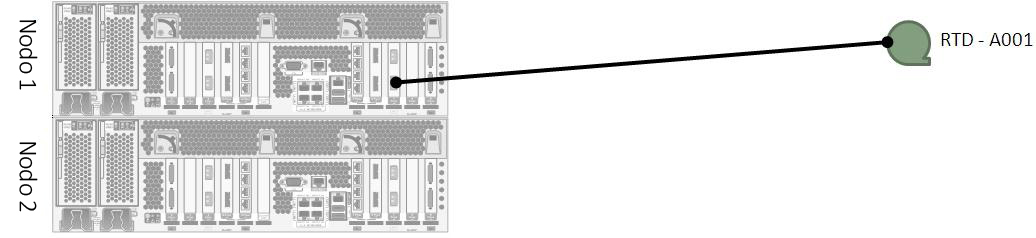

Figura 7-2 muestra una conexión directa entre un puerto FICON de VSM 6 y una RTD.

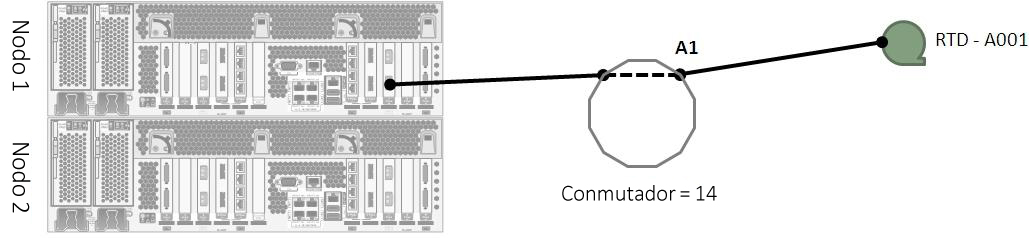

Figura 7-3 muestra una conexión mediante un único conmutador entre un puerto FICON de VSM 6 y una RTD:

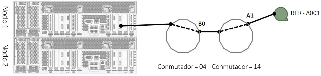

Figura 7-4 muestra una conexión mediante conmutadores en cascada entre un puerto FICON de VSM 6 y una RTD:

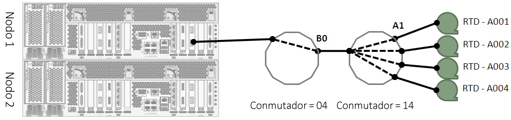

Figura 7-6 muestra una conexión mediante conmutadores en cascada entre un puerto FICON de VSM 6 y cuatro RTD. Es la mayor cantidad de RTD que se pueden conectar a un puerto FICON de VSM 6 y hay ocho puertos en total, por lo tanto, se pueden conectar 32 RTD como máximo en cada VSM 6.
vsmadmin: add ficonpath -name RTDA001 -node 1 –port 3 –domain 14 -area A1 vsmadmin: add ficonpath -name RTDA002 -node 1 –port 3 –domain 14 -area A2 vsmadmin: add ficonpath -name RTDA003 -node 1 –port 3 –domain 14 -area A3 vsmadmin: add ficonpath -name RTDA004 -node 1 –port 3 –domain 14 -area A4

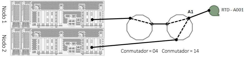

Figura 7-7 y Figura 7-8 muestran dos rutas FICON hacia la misma RTD. Las conexiones se establecen entre dos puertos FICON de VSM 6 ubicados en nodos separados de VSM 6, mediante conmutadores en cascada, a una sola RTD. Hay una sola definición para RTD en VTCS, y VTSS resuelve el acceso por cualquier ruta.
vsmadmin: add ficonpath -name RTDA001 -node 1 –port 3 –domain 14 -area A1 vsmadmin: add ficonpath -name RTDA001 -node 2 –port 3 –domain 14 -area A1

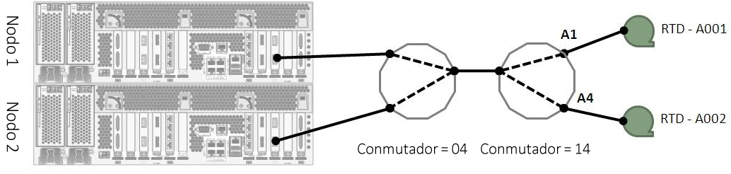

Figura 7-9 muestra dos rutas FICON a dos RTD diferentes. Las conexiones se establecen entre dos puertos FICON de VSM 6 ubicados en nodos separados de VSM 6, mediante conmutadores en cascada, a dos RTD.
vsmadmin: add ficonpath -name RTDA001 -node 1 –port 3 –domain 14 -area A1 vsmadmin: add ficonpath -name RTDA001 -node 2 –port 3 –domain 14 -area A1 vsmadmin: add ficonpath -name RTDA002 -node 1 –port 3 –domain 14 -area A4 vsmadmin: add ficonpath -name RTDA002 -node 2 –port 3 –domain 14 -area A4

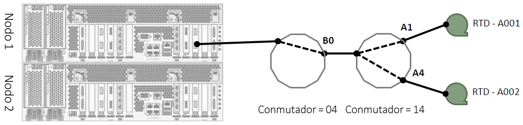

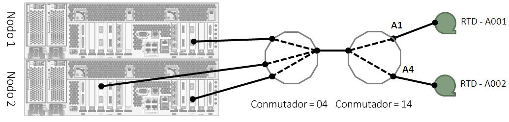

Figura 7-10 muestra múltiples rutas FICON a dos RTD diferentes. Las conexiones se establecen entre tres puertos FICON de VSM 6 ubicados en dos nodos separados de VSM 6, mediante conmutadores en cascada, a dos RTD separadas. En este ejemplo, hay seis rutas FICON definidas en VSM 6 y dos RTD definidas a VTCS.
vsmadmin: add ficonpath -name RTDA001 -node 1 –port 3 –domain 14 -area A1 vsmadmin: add ficonpath -name RTDA001 -node 2 –port 0 –domain 14 -area A1 vsmadmin: add ficonpath -name RTDA001 -node 2 –port 3 –domain 14 -area A1 vsmadmin: add ficonpath -name RTDA002 -node 1 –port 3 –domain 14 -area A4 vsmadmin: add ficonpath -name RTDA002 -node 2 –port 0 –domain 14 -area A4 vsmadmin: add ficonpath -name RTDA002 -node 2 –port 3 –domain 14 -area A4
