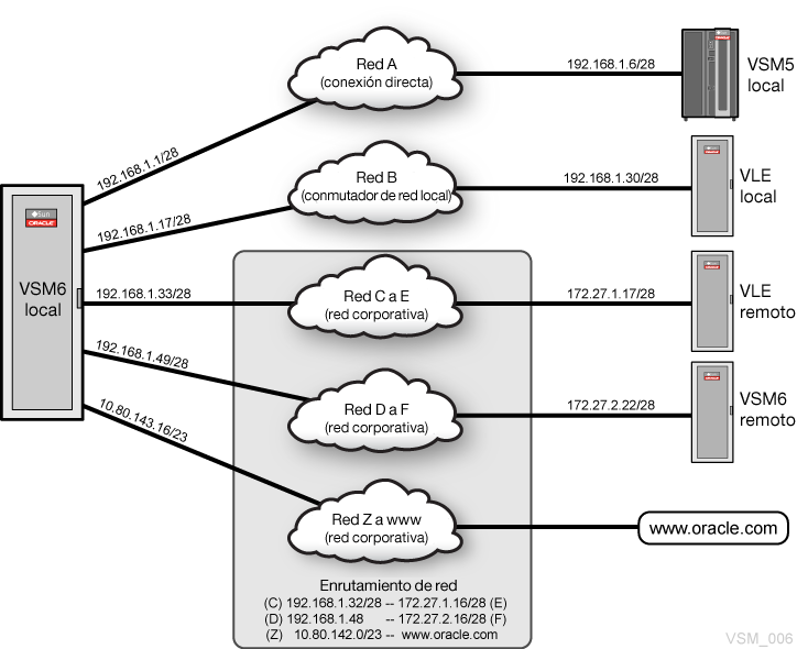

Un nodo VSM 6 se puede configurar en un entorno en el que se implementen uno, dos o los tres escenarios.
Ejemplo de configuración de nodo
El ejemplo de configuración de nodo que se muestra en Figura 6-2 se aplica a los tres escenarios:
  • El primer puerto de replicación (red A) se conecta directamente a un puerto IFF local de VSM 5.
  • El segundo puerto de replicación (red B) se conecta a un puerto local VLE mediante un conmutador.
  • El tercer puerto de replicación (red C) tiene como objetivo un puerto VLE remoto en una red diferente.
  • El cuarto puerto de replicación (red D) tiene como objetivo los puertos de replicación en un puerto VSM 6 remoto en una red diferente.
  • El tráfico ASR (red Z) se envía a Oracle.
Figura 6-2 Ejemplo de configuración de nodo
El texto alrededor describe Figura 6-2 .

Tabla 6-6 muestra una distribución de muestra entre los puertos locales VSM 6 y varios puertos de red de destino usando direcciones IP proporcionadas por el cliente.
Tabla 6-6 Ejemplo de distribución para puertos de Nodo 1 de VSM 6 y puertos de red de destino
Puerto (Nodo 1) Dirección IP Escenario Puerta de enlace Puerto de destino Dirección de destino
VSM6-REP1
192.168.1.1/28
1 (Red A)
N/D
VSM5 local
192.168.1.6/28
VSM6-REP2
192.168.1.17/28
2 (Red B)
N/D
VLE local
192.168.1.30/28
VSM6-REP3
192.168.1.33/28
3 (Red C)
192.168.1.46
VLE remoto
172.27.1.17/28
VSM6-REP4
192.168.1.49/28
3 (Red D)
192.168.1.62
VSM 6 remoto
172.27.2.22/28
VSM6-ASR
10.80.143.16/23
3 (Red Z)
10.80.143.254
Asistencia de Oracle
Tabla 6-7 muestra el Nodo 2 con puertos en las mismas subredes que el Nodo 1.
Nota:
Si el tráfico al VLE remoto y al VSM remoto se puede enrutar desde VSM6-REP3 o VSM6-Rep4, puede ser necesario el enrutamiento estático. En consecuencia, se necesita una puerta de enlace.
Tabla 6-7 Ejemplo de distribución para puertos de Nodo 2 de VSM 6 y puertos de red de destino
Puerto (Nodo 2) Dirección IP Escenario Puerta de enlace Puerto de destino Dirección de destino
VSM6-REP1
192.168.1.2/28
1 (Red A)
N/D
VSM5 local
192.168.1.7/28
VSM6-REP2
192.168.1.18/28
2 (Red B)
N/D
VLE local
192.168.1.30/28
VSM6-REP3
192.168.1.34/28
3 (Red C)
192.168.1.46
VLE remoto
172.27.1.17/28
VSM6-REP4
192.168.1.50/28
3 (Red D)
192.168.1.62
VSM 6 remoto
172.27.2.22/28
VSM6-ASR
10.80.143.17/23
3 (Red Z)
10.80.143.254

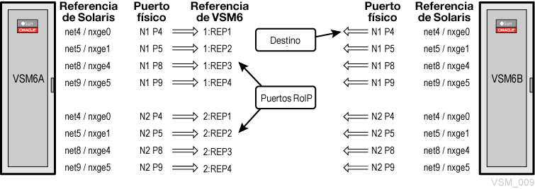

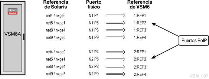

Replicación de IP de VSM 6: definición de los puertos de replicación
  • Cada puerto definido como RoIP es una ruta de salida de VSM 6.
  • La cantidad de rutas RoIP definida no se relaciona con los comandos IPPATH definidos para los vRTD/CLINK.
  • Los puertos RoIP múltiples proporcionan ancho de banda y resiliencia.
Figura 6-4 Replicación de IP de VSM 6: definición de los puertos de replicación
El texto alrededor describe Figura 6-4 .
Ejemplo de CLI de VSM 6:
vsmadmin: update ipport –name 1:REP1 –ip 35.107.24.1/24
vsmadmin: update ipport –name 2:REP2 –ip 35.107.25.2/24

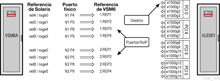

Conectividad de VLE de VSM 6: definición de IPPATH
  • VTCS usa el nombre de VLE del destino definido en el comando IPPATH que se usa en el CLI de VSM 6. Cada IPPATH es sólo una ruta de salida de VSM 6 al destino VSM.
  • Los vRTD se definen en VTCS como dispositivos IP con ID IPIF.
  • El ID IPIF no se usa para hacer referencia a la definición, pero debe estar presente para cumplir las reglas de sintaxis de VTCS. Cada ID IPIF debe ser único y tener una sintaxis válida para cada VSM 6 definido en VTCS.
  • VTCS permite un total de 16 ID IPIF, para que los VSM 6 pueda tener un total máximo combinado de 16 IP vRTD/CLINKS en cualquier combinación.
Figura 6-5 Conectividad de VLE de VSM6: definición de IPPATH
El texto alrededor describe Figura 6-5 .
vsmadmin: add ippath –target vle -name V6VRTD00 –ip 35.107.22.10
Ejemplo de VTCS:
