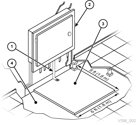

Perturbación eléctrica temporal y alteraciones de la línea de alimentación
Se requiere una fuente de alimentación de CA fiable y libre de interferencias o alteraciones para obtener un rendimiento óptimo de los equipos del sistema VSM 6. La mayoría de las empresas de servicios suministra una alimentación que permite el funcionamiento correcto de los equipos del sistema. No obstante, se pueden causar errores o fallos en los equipos cuando se superponen señales de perturbaciones eléctricas temporales externas (irradiadas o conducidas) con la alimentación suministrada a los equipos.
Asimismo, si bien los equipos del sistema VSM 6 están diseñados para tolerar los tipos más comunes de alteraciones de la línea de alimentación con un efecto leve o nulo sobre el funcionamiento, las alteraciones extremas de la alimentación, como el impacto de rayos, pueden causar fallos o errores en la alimentación de los equipos si no se toman medidas para mitigar dichas alteraciones.
Para mitigar los efectos de las señales de perturbaciones eléctricas externas y las alteraciones de la alimentación, los paneles de la fuente de alimentación del centro de datos deben estar equipados con una placa de conexión a tierra temporal similar a la que se muestra en Figura 5-3.
En Figura 5-3:
1 - Cable tensado/trenzado plano
2 - Panel de alimentación
3 - Placa
4 - Piso de concreto
Figura 5-3 Placa de conexión eléctrica a tierra temporal
El texto alrededor describe Figura 5-3 .
