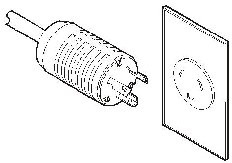

VSM 6 캐비닛을 북미, 남미, 일본, 대만에 설치하려는 경우 지정된 전원이 NEMA L6-30R 콘센트이며, 캐비닛 전원 코드의 끝에 필요한 NEMA L6-30P 플러그가 달려 있는지 확인하십시오. 북미, 남미, 일본 및 대만으로 출하되는 경우 전원 코드에 NEMA L6-30P 플러그가 포함되어 있습니다. EMEA 및 APAC으로 출하되는 경우에는 IEC309 32A 3 PIN 250VAC IP44 플러그가 함께 제공됩니다. 도표5-2에는 NEMA L6-30P 플러그와 L6‐30R 콘센트가 나와 있습니다.
도표 5-2 NEMA L6-30P 플러그 및 L6‐30R 콘센트

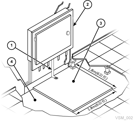

외부에서 발생하는 전기 잡음 신호와 전원 교란으로 인한 영향을 완화시키기 위해서는 데이터 센서 소스 전원 패널에 도표5-3에 표시된 것과 비슷한 임시 접지 플레이트가 장착되어 있어야 합니다.
도표5-3:
1 - 평면 꼬임/스트레인 전선
2 - 전원 패널
3 - 플레이트
4 - 콘크리트 바닥
도표 5-3 임시 접지 플레이트
주위의 텍스트는 도표 5-3 을(를) 설명합니다.
