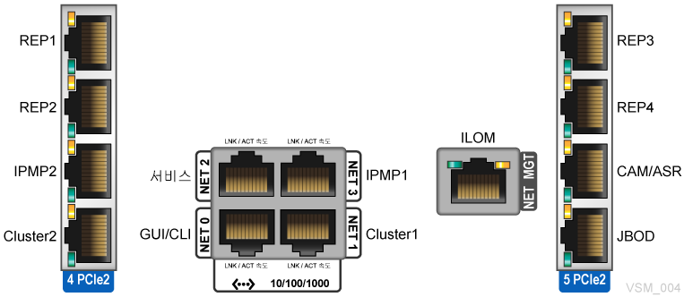

VSM 6 이더넷 (IP) 포트 지정
도표6-1에 나와 있는 것처럼 각 VSM 6 노드마다 12개의 이더넷 포트가 있습니다. 이러한 포트 지정은 Solaris 11.1이 VSM 6 서버 노드에 설치되어 있다고 간주합니다. Solaris 11.1은 VSM 6.0.7 요구 사항입니다.
  • 포트 0(NET0)은 이후 사용을 위해 예약됩니다.
  • 포트 1(NET1) 및 포트 3(NET3)은 클러스터 지원을 위해 노드 간에 연결됩니다.
  • 포트 2(NET2)는 서비스 직원이 직접 연결을 수행할 수 있도록 예약된 전용 유지 관리 포트입니다.
  • 포트 4, 5, 8 및 9(REP1, REP2, REP3 및 REP4)는 IP 복제용으로 고객이 정의한 네트워크에 대한 연결에 사용할 수 있습니다.
  • 포트 6 및 7(IPM2, Cluster2)은 클러스터 지원을 위해 노드 간에 연결됩니다. (주: HBA의 클러스터 포트는 NET1 및 NET3과 중복됩니다.)
  • 포트 10(ASR)은 아웃바운드 ASR에 사용할 수 있습니다.
  • 포트 11(JBOD)은 스택의 서버 위에 있는 첫번째 Disk Shelf에 서버를 연결합니다.

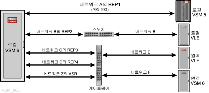

네트워크 포트 시나리오
일반적인 네트워크 포트 시나리오는 다음이 포함됩니다.
  • 시나리오 1: 데이터 센터에서 VSM 5 IFF 포트 및 VSM 6 복제 포트를 연결합니다.
    인터페이스 간 네트워크 케이블로 지점 간 직접 연결이 수행되며 인터페이스 연결은 동일한 네트워크에서 수행됩니다. 이 시나리오에서는 연결 하나만 수행할 수 있습니다. 게이트웨이가 필요하지 않습니다. 정적 경로 지정이 필요하지 않습니다.
  • 시나리오 2: 데이터 센터에서 VSM 5 IFF 포트 및 VLE 포트를 VSM 6 복제 포트에 연결합니다.
    스위치를 통해 인터페이스 간 연결이 수행되며 인터페이스 연결은 동일한 네트워크에서 수행됩니다. 일대다 연결을 수행할 수 있습니다. 게이트웨이가 필요하지 않습니다. 정적 경로 지정이 필요하지 않습니다.
  • 시나리오 3: 원격 데이터 센터에서 VSM 6 복제 포트를 VSM 6 복제 포트로 연결하거나 원격 지원 사이트에 대한 ASR 연결을 설정합니다.
    게이트웨이를 통해 인터페이스 간 연결이 수행되며 인터페이스 연결은 다른 네트워크에서 수행됩니다. 일대다 연결을 수행할 수 있습니다. 게이트웨이가 필요합니다. 고객이 분리할 수 없고 대상에 대한 경로가 둘 이상 있는 경우 정적 경로 지정이 필요할 수 있습니다.
VSM 6 노드는 시나리오 하나, 두 개 또는 시나리오 세 개 모두가 구현되는 환경에서 구성할 수 있습니다.

도표6-2에 나와 있는 예제 노드 구성에서는 세 가지 시나리오를 모두 다룹니다.
  • 첫번째 복제 포트(네트워크 A)는 로컬 VSM 5 IFF 포트로 직접 연결됩니다.
  • 두번째 복제 포트(네트워크 B)는 스위치를 통해 로컬 VLE 포트로 연결됩니다.
  • 세번째 복제 포트(네트워크 C)는 다른 네트워크의 원격 VLE 포트를 대상으로 지정합니다.
  • 네번째 복제 포트(네트워크 D)는 다른 네트워크의 원격 VSM 6 포트의 복제 포트를 대상으로 지정합니다.
  • ASR 트래픽(네트워크 Z)이 Oracle로 전송됩니다.

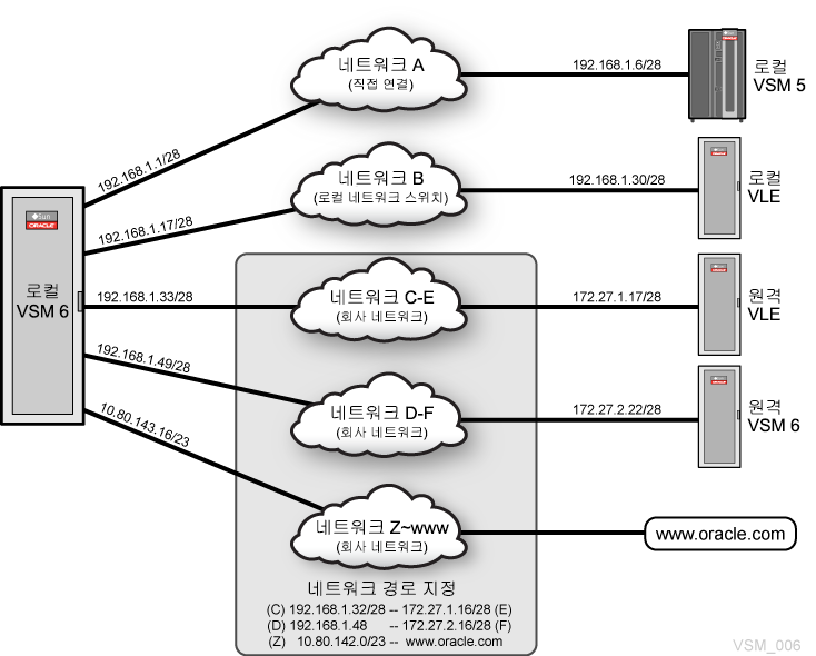

직접 구성, 스위치가 있는 구성, 게이트웨이 구성 시나리오
도표6-3에는 직접 연결, 스위치 연결을 사용하는 네트워크, 게이트웨이를 통한 연결을 사용하는 세 가지 네트워크가 나와 있습니다.
도표 6-3 예제 직접 연결, 스위치 연결 및 게이트웨이 연결 시나리오
주위의 텍스트는 도표 6-3 을(를) 설명합니다.

표6-6에는 고객이 제공한 IP 주소를 사용하는 로컬 VSM 6 포트 및 다양한 대상 네트워크 포트 간의 샘플 레이아웃이 나와 있습니다.
표 6-6 VSM 6 노드 1 포트 및 대상 네트워크 포트에 대한 샘플 레이아웃
포트(노드 1) IP 주소 시나리오
게이트웨이
대상 포트 대상 주소
VSM6-REP1
192.168.1.1/28
1(Net A)
N/A
Local-VSM5
192.168.1.6/28
VSM6-REP2
192.168.1.17/28
2(Net B)
N/A
Local-VLE
192.168.1.30/28
VSM6-REP3
192.168.1.33/28
3(Net C)
192.168.1.46
Remote-VLE
172.27.1.17/28
VSM6-REP4
192.168.1.49/28
3(Net D)
192.168.1.62
Remote-VSM 6
172.27.2.22/28
VSM6-ASR
10.80.143.16/23
3(Net Z)
10.80.143.254
Oracle-Support
Oracle-Support
표6-7에는 노드 1에서와 같이 동일한 서브넷의 포트를 사용하는 노드 2가 나와 있습니다.
주:
remote-VLE 및 remote-VSM에 대한 트래픽이 VSM6-REP3 또는 VSM6-Rep4에서 경로 지정할 수 있는 경우 정적 경로 지정이 필요할 수 있습니다. 따라서 게이트웨이가 필요합니다.
표 6-7 VSM 6 노드 2 포트 및 대상 네트워크 포트에 대한 샘플 레이아웃
포트(노드 2) IP 주소 시나리오
게이트웨이
대상 포트 대상 주소
VSM6-REP1
192.168.1.2/28
1(Net A)
N/A
Local-VSM5
192.168.1.7/28
VSM6-REP2
192.168.1.18/28
2(Net B)
N/A
Local-VLE
192.168.1.30/28
VSM6-REP3
192.168.1.34/28
3(Net C)
192.168.1.46
Remote-VLE
172.27.1.17/28
VSM6-REP4
192.168.1.50/28
3(Net D)
192.168.1.62
Remote-VSM 6
172.27.2.22/28
VSM6-ASR
10.80.143.17/23
3(Net Z)
10.80.143.254
Oracle-Support
Oracle-Support

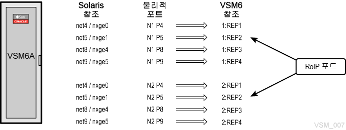

VSM 6 IP 복제: 복제 포트 정의
  • RoIP로 정의된 각 포트는 VSM 6에서의 경로입니다.
  • 정의된 RoIP 경로 수는 vRTD/CLINK에 대해 정의된 IPPATH와 관련되지 않습니다.
  • 여러 RoIP 포트에서 대역폭 및 복구 가망성을 제공합니다.
도표 6-4 VSM6 IP 복제 – 복제 포트 정의
주위의 텍스트는 도표 6-4 을(를) 설명합니다.
VSM 6 CLI 예제:
vsmadmin: update ipport –name 1:REP1 –ip 35.107.24.1/24
vsmadmin: update ipport –name 2:REP2 –ip 35.107.25.2/24

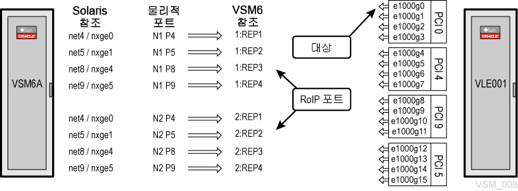

VSM 6 VLE 연결: IPPATH 정의
  • VTCS는 VSM 6 CLI에 사용된 IPPATH 명령에 정의된 대상의 VLE 이름을 사용합니다. 각 IPPATH는 VSM 대상에 대한 VSM 6의 경로입니다.
  • vRTD는 VTCS에 IPIF ID가 있는 IP 장치로 정의됩니다.
  • IPIF ID는 정의를 참조하는 데 사용되지 않지만 VTCS 구문 규칙을 충족하도록 제공해야 합니다. 각 IPIF ID는 고유해야 하며 VTCS에 정의된 각 VSM 6에 대해 유효한 구문을 사용해야 합니다.
  • VTCS는 전체 16개의 IPIF ID를 허용하므로 각 VSM 6에는 어떤 조합이든 전체 최대 16개의 조합된 IP vRTD/CLINK를 가질 수 있습니다.
도표 6-5 VSM6 VLE 연결 – IPPATH 정의
주위의 텍스트는 도표 6-5 을(를) 설명합니다.
VSM 6 CLI 예제:
vsmadmin: add ippath –target vle -name V6VRTD00 –ip 35.107.22.10
VTCS 예제:
RTD NAME=V6VRTD00 STORMNGR=VLE001 IPIF=0A:0

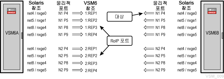

VSM 6 CLINK 연결: IPPATH 정의
  • VTCS 및 VSM 6은 CLINK 정의 및 CLINK를 링크하기 위한 IPPATH 명령의 VTSS 대상 이름에 대한 VSM 파트너를 사용합니다. 각 IPPATH는 VSM 대상에 대한 VSM 6의 경로입니다.
  • VTCS는 모든 VSM 6 CLINK를 IP 장치로 봅니다.
  • CLINK는 VTCS에 대해 IPIF ID가 있는 IP 장치로 정의됩니다.
  • IPIF ID는 정의를 참조하는 데 사용되지 않지만 VTCS 구문 규칙을 충족하도록 제공해야 합니다. 각 IPIF ID는 VTCS에 정의된 각 VSM 6에 대해 고유해야 합니다.
  • VTCS는 단일 IPPATH에 대해서도 정의된 여러 CLINK를 가질 수 있습니다. VTCS에 대한 CLINK를 가능한 한 많이 정의하는 것이 좋습니다.
도표 6-6 VSM6 CLINK 연결 – IPPATH 정의
주위의 텍스트는 도표 6-6 을(를) 설명합니다.
VSM 6 CLI 예제:
vsmadmin: add ippath –target vtss -name VSM6B –ip 35.107.23.10
VTCS 예제:
CLINK IPIF=0A:2 PARTNER=VSM6B
CLINK IPIF=0I:0 PARTNER=VSM6B
