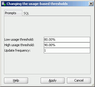

メモリー使用量のしきい値およびLRUエージング・サイクルの変更
メモリー使用量のしきい値およびLRUエージング・サイクルを変更するには、TimesTenデータベースの接続名のノードを右クリックして、「用法ベースの経過属性の変更」を選択します。
図6-25 使用方法ベースのエージング属性の変更
図6-25の説明が続きます
「図6-25 使用方法ベースのエージング属性の変更」
の選択
「用法ベースのしきい値を変更中」ダイアログ・ボックスの「プロンプト」タブにある「用法の高しきい値」フィールドで、表からのデータの削除が開始されるタイミングを決定するしきい値を指定します。「用法の低しきい値」フィールドで、表からのデータの削除が停止されるタイミングを決定するしきい値を指定します。「頻度の更新」フィールドで、LRUエージング・サイクルを指定します。「適用」をクリックして、メモリー使用量のしきい値およびLRUエージング・サイクルを変更します。
図6-26 使用方法ベースのエージングのしきい値のダイアログ
図6-26の説明が続きます
「図6-26 使用方法ベースのエージングのしきい値のダイアログ」の説明
LRUエージング・ポリシーが定義されているすべての表に新しい設定が適用されます。

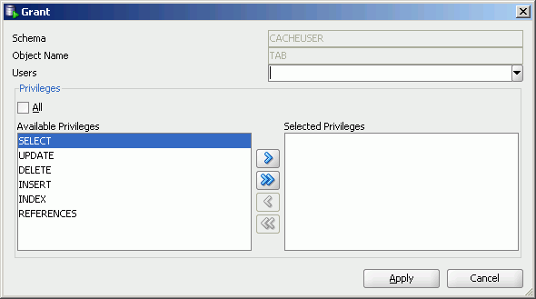

オブジェクト権限の付与と取消し
次のデータベース・オブジェクトに対し、権限の追加および取消しができます。
オブジェクトに権限を付与するには、オブジェクトの名前を右クリックして、「権限」 > 「付与」を選択します。
図6-28 権限の付与および取消し
図6-28の説明が続きます
「図6-28 権限の付与および取消し」の説明
「付与」ダイアログ・ボックスの「ユーザー」ドロップダウン・メニューで、オブジェクトにオブジェクト権限を付与するユーザーを選択します。「権限」セクションで、「すべて」チェック・ボックスを選択するか、「>>」をクリックして、オブジェクトの使用可能なすべてのオブジェクト権限を選択したユーザーに付与します。それ以外の場合は、「使用可能な権限」リストから、選択したユーザーに付与する個々の権限を選択してから、「>」をクリックして、これらの権限を「選択した権限」リストに移動します。複数の権限を選択するには、[Ctrl]キーを押したまま必要な権限をクリックします。「適用」をクリックして、オブジェクトの選択されたオブジェクト権限を選択されたユーザーに付与します。
図6-29 「権限の付与」ダイアログ
図6-29の説明が続きます
「図6-29 「権限の付与」ダイアログ」の説明
特定のオブジェクトタイプでは、使用できるオブジェクト権限のみが表示されます。たとえば、DELETE、INDEX、INSERT、REFERENCES、SELECTおよびUPDATE権限を表に付与できます。ただし、マテリアライズド・ビューに付与できる権限は、INDEX、REFERENCESおよびSELECT権限のみです。
ADMINシステム権限を持つユーザーまたはオブジェクトの所有者のみが、そのオブジェクトでオブジェクト権限を付与できます。
オブジェクトの各タイプで使用できる権限セットの詳細は、『Oracle TimesTen In-Memory Database SQLリファレンス』のオブジェクト権限に関する説明を参照してください。

データベース・オブジェクトに付与された権限の表示
通常の表またはキャッシュ表、通常のビューまたはマテリアライズド・ビュー、順序またはPL/SQLパッケージ、プロシージャまたはファンクションなどの特定のオブジェクトのすべてのユーザーに付与されたオブジェクト権限を表示できます。
たとえば、通常の表に付与された権限を表示するには、ユーザーの「表」ノードの左側にある「+」をクリックして、そのユーザーが所有する表のリストを表示して、目的の表の名前をクリックします。
表のタブ内にある「権限」タブには、表で権限が付与されたユーザー、そのユーザーに付与された権限および権限を付与したユーザーが表示されます。
