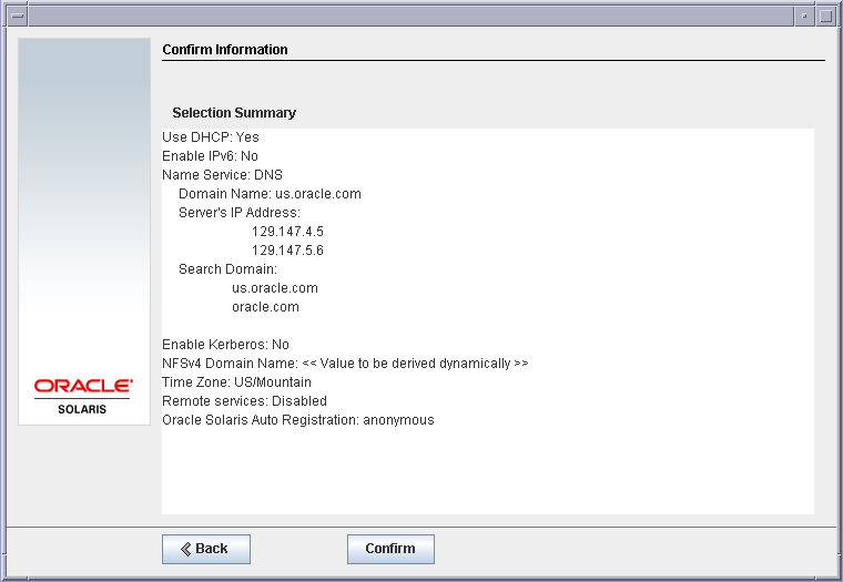

Si no ha preconfigurado toda la información del sistema, el programa de instalación le pedirá esta información en diversas pantallas. Utilice la Lista de comprobación para la instalación para responder a las preguntas de configuración.
En una de ellas se le preguntará si desea activar los servicios de red para que los puedan utilizar clientes remotos. La respuesta predeterminada es "Sí, me gustaría activar los servicios de red para que los utilicen los clientes remotos".
Al seleccionar "No" se crea una configuración más segura en que Secure Shell es el único servicio de red que se proporciona a los clientes remotos. Si selecciona “Sí”, se activa un conjunto mayor de servicios, como en las versiones anteriores de Oracle Solaris. Puede seleccionar "No" sin problemas, dado que todos los servicios se pueden activar tras la instalación. Para obtener más información sobre estas opciones, consulte Planificación de la seguridad de la red de Guía de instalación de Oracle Solaris 10 1/13: planificación de la instalación y la actualización.
Los servicios de red se pueden activar tras la instalación mediante el uso del comando netservices open o activando los servicios individuales mediante comandos SMF. Consulte Revisión de la configuración de seguridad tras la instalación de Guía de instalación de Oracle Solaris 10 1/13: planificación de la instalación y la actualización.
Una vez que haya respondido las preguntas de configuración, aparecerá el panel de bienvenida de Oracle Solaris.
