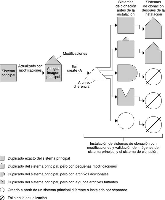

Si tiene un sistema clónico y desea actualizarlo, puede crear un archivo diferencial que incluya sólo las diferencias entre las dos imágenes, la imagen principal no modificada y la imagen principal actualizada. Cuando actualiza un sistema clónico con un archivo diferencial, sólo se cambian los archivos del archivo diferencial. Para la instalación de un archivo flash diferencial, puede optar por los métodos de instalación JumpStart o Live Upgrade. Una actualización es un proceso de cinco pasos.

En la siguiente figura, se muestra la creación e instalación de un archivo diferencial. Se actualiza una imagen principal con algunas modificaciones que pueden ser tan simples como la agregación, reconfiguración o supresión de unos cuantos archivos, o tan complejas como la propagación de modificaciones. Se compara la imagen principal actualizada con la imagen principal original. Las diferencias entre las dos imágenes se convierten en el archivo diferencial. Se puede usar el archivo para actualizar otros sistemas clónicos que usan al mismo tiempo la imagen principal original. Si ya se ha modificado el sistema clónico o no se está ejecutando la imagen principal original, falla la actualización. Si tiene muchos cambios que hacer en los sistemas clónicos puede efectuar una instalación inicial en cualquier otro momento.
Figura 1-2 Actualización de Solaris Flash
