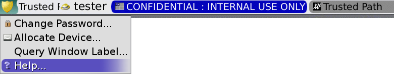

  2. Trusted Path(신뢰할 수 있는 경로) 메뉴에서 Change Password(암호 변경)를 선택합니다.
    • Trusted JDS에서는 신뢰할 수 있는 스트라이프의 신뢰할 수 있는 기호를 누릅니다.
      image:그림은 Trusted JDS의 신뢰할 수 있는 기호와 Trusted Path(신뢰할 수 있는 경로) 메뉴를 보여줍니다.
