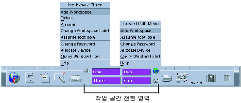

    • Solaris Trusted Extensions(CDE)에서는 Trusted Path(신뢰할 수 있는 경로) 메뉴를 엽니다.
      1. Workspace Switch Area(작업 공간 전환 영역)에서 마우스 버튼 3을 누릅니다.
        image:이 그림은 Trusted CDE의 Workspace Switch Area(작업 공간 전환 영역)를 보여 줍니다.
      2. Trusted Path(신뢰할 수 있는 경로) 메뉴에서 Assume rolename Role(역할 이름 역할 맡기)을 선택합니다.
  2. 프롬프트에 역할 암호를 입력합니다.
    Trusted CDE에서 새 역할 작업 공간을 만들면 작업 공간 전환 버튼이 역할 데스크탑 색상으로 변경되고 각 창 위의 제목 표시줄에 Trusted Path가 표시됩니다. Trusted JDS에서는 현재 작업 공간이 역할 작업 공간으로 변경됩니다.

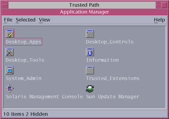

  2. Trusted CDE에서 Application Manager(응용 프로그램 관리자)를 불러옵니다.
    1. 배경을 마우스 버튼 3으로 눌러 Workspace(작업 공간) 메뉴를 불러옵니다.
    2. Applications(응용 프로그램)를 누른 다음 Application Manager(응용 프로그램 관리자) 메뉴 항목을 누릅니다.
      image:Application Manager(응용 프로그램 관리자) 대화 상자에 폴더(Trusted_Extensions 폴더 포함)가 표시됩니다.
      Trusted_Extensions 폴더는 Application Manager(응용 프로그램 관리자)에 있습니다.
  3. Trusted_Extensions 폴더를 엽니다.
  4. 해당 아이콘을 두 번 누릅니다.
    관리 작업 목록은 Trusted CDE 작업을 참조하십시오.
