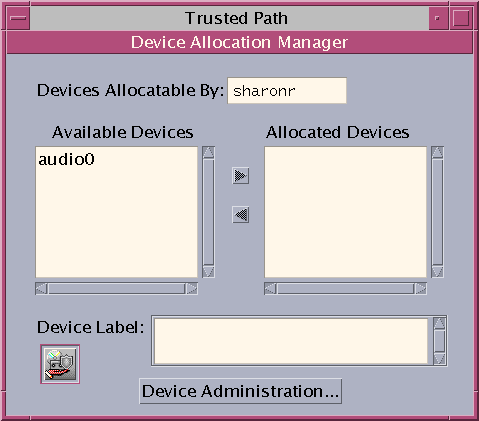

  1. Trusted Path(신뢰할 수 있는 경로) 메뉴에서 Allocate Device(장치 할당)를 선택합니다.
    Device Allocation Manager(장치 할당 관리자)가 나타납니다.
    image:Device Manager(장치 할당 관리자)는 root가 사용할 수 있는 장치를 표시합니다. 왼쪽 하단의 Administration(장치 관리) 메뉴는 관리 GUI를 엽니다.

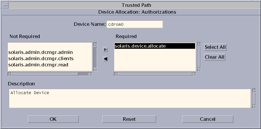

  6. 장치를 할당할 수 있고 사이트에서 새 장치 권한 부여를 만든 경우 적당한 권한 부여를 선택합니다.
    다음 대화 상자는 cdrom0 장치를 할당하려면 solaris.device.allocate 권한 부여가 필요함을 나타냅니다.
    image:Device Properties(장치 등록 정보): audio0 대화 상자는 장치에 필요한 권한 부여를 표시합니다.
    사이트별 장치 권한 부여를 만들고 사용하려면 Trusted Extensions에서 장치 권한 부여 사용자 정의(작업 맵)를 참조하십시오.

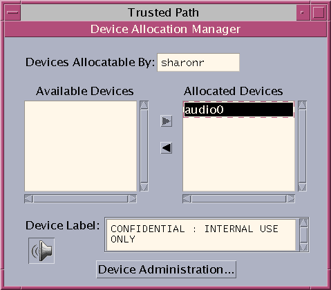

    다음 그림에서는 오디오 장치가 이미 사용자에게 할당되었습니다.
    image:Device Manager(장치 할당 관리자)는 audio0 장치가 레이블 internal로 사용자에게 할당되어 있음을 보여줍니다.

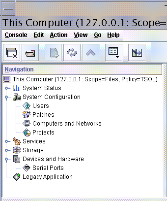

  1. Files(파일) 범위에서 Solaris Management Console을 엽니다.
    그림 17-1 Solaris Management Console의 Serial Ports(직렬 포트) 도구
    image:Files(파일) 범위에 Trusted Extensions 도구 모음의 Navigation(탐색) 창이 표시됩니다. Devices and Hardware(장치 및 하드웨어) 노드가 표시됩니다.
  2. Devices and Hardware(장치 및 하드웨어)에서 Serial Ports(직렬 포트)로 이동합니다.
    암호를 입력하라는 메시지가 나타나면 암호를 제공합니다. 온라인 도움말에 따라 직렬 포트를 구성합니다.
