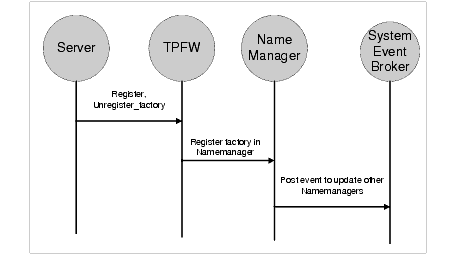

ファクトリの登録
クライアント・アプリケーションがファクトリへのリファレンスを取得できるようになるには、アプリケーション・サーバーが、FactoryFinderによる実装の提供先となる任意のファクトリ・オブジェクトへのリファレンスを登録する必要があります(図5-1を参照)。Oracle Tuxedo CORBA TPフレームワークにより、ファクトリ・オブジェクトのリファレンスの登録は、それが作成された後にTP::register_factory操作を使用することにより行われます。ファクトリ・オブジェクトへのリファレンスは、そのファクトリを識別する値と共に、この操作に渡されます。ファクトリ・オブジェクトのリファレンスの登録は、通常はアプリケーションの初期化手順の一部(普通は、操作Server::initializeの実装の一部)として行われます。
図5-1 ファクトリ・オブジェクトの登録
ファクトリ・オブジェクトの登録
サーバー・アプリケーションは、停止時には以前にアプリケーション・サーバーに登録されたファクトリ・オブジェクトへのリファレンスを、すべて登録を削除する必要があります。これは、ファクトリ・オブジェクトへの同じリファレンスと、ファクトリの識別に使用する対応する値を、TP::unregister_factory操作に渡すことによって行われます。登録が削除されると、ファクトリ・オブジェクトへのリファレンスは破棄できるようになります。FactoryFinderでのファクトリの登録を削除するプロセスは、通常はServer::release操作の実装の一環として行われます。これらの操作の詳細は、「Serverインタフェース」を参照してください。

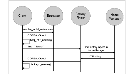

ファクトリのロケート
クライアントが、オブジェクトへのリファレンスを作成するファクトリをリクエストするためには、まずファクトリ・オブジェクトへのリファレンスを取得することが必要です。ファクトリ・オブジェクトへのリファレンスは、特定の選択基準でFactoryFinderへの問合せを行うことによって取得します(図5-2を参照)。基準は、使用されている特定のFactoryFinderインタフェースおよびメソッドの形式によって決まります。
図5-2 ファクトリ・オブジェクトのロケート
ファクトリ・オブジェクトのロケート
Oracle Tuxedo CORBAは、FactoryFinder用に宣言されたfind_factories()メソッドに加えて、4つのメソッドを導入することによって、CosLifeCycle::FactoryFinderインタフェースを拡張します。したがって、Tobjの拡張により、クライアントはfind_factories()メソッドまたはfind_factories_by_id()メソッドのいずれかを使って、アプリケーション・ファクトリのリストを取得できます。またクライアントは、単一のアプリケーション・ファクトリを取得するためにfind_one_factory()メソッドまたはfind_one_factory_by_id()メソッドを使用し、登録されている全ファクトリのリストを取得するためにlist_factories ()メソッドを使用します。

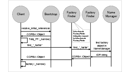

別ドメイン内のファクトリのロケート
通常、FactoryFinderは自身と同じドメイン内にあるファクトリ・オブジェクトへのリファレンスを返します。しかし、FactoryFinderが存在しているドメイン以外のドメイン内のファクトリ・オブジェクトへのリファレンスを返すこともできます。これは、FactoryFinderに別ドメイン内のファクトリの情報が含まれている場合に実現可能です(図5-3を参照)。FactoryFinderは、これらのほかのファクトリ・オブジェクトの場所を説明する構成情報から、これらドメイン間のファクトリ・オブジェクトについて調べます。
FactoryFinderは、ファクトリ・オブジェクトをロケートするリクエストを受信すると、まず指定された基準に合致するファクトリ・オブジェクトへのリファレンスが存在するかどうかを判断する必要があります。基準に合致するファクトリ・オブジェクトの登録情報があれば、FactoryFinderはそれが現在のドメインから見てローカルな場所にあるのか、それとも別ドメインからのインポートを必要とするのかを判断する必要があります。ファクトリ・オブジェクトがローカル・ドメインからのものであれば、FactoryFinderはファクトリ・オブジェクトへのリファレンスをクライアントに返します。
図5-3 ドメイン間のFactoryFinderの対話
その一方で、もしその情報が、実際のファクトリ・オブジェクトが別ドメインからのものであることを示していれば、FactoryFinderはリクエストを適切なドメインにあるドメイン間のFactoryFinderに委任します。その結果、ファクトリ・オブジェクトと同じドメイン内のFactoryFinderのみが、ファクトリ・オブジェクトへの実際のリファレンスを含むこととなります。ドメイン間のFactoryFinderは、ファクトリ・オブジェクトのリファレンスをローカルのFactoryFinderに返す役割を果たします。そこからその要求は、クライアントに返されます。

ファクトリ・オブジェクトへのリファレンスを見つけるには、プログラマはFactoryFinderオブジェクトを使用します。FactoryFinderオブジェクトは、指定した基準に基づき、ファクトリ・オブジェクトへの1つまたは複数のリファレンスを取得する操作を提供します。
プロセス・アドレス領域には、複数のFactoryFinderオブジェクトが存在できます。FactoryFinderオブジェクトへの複数リファレンスをサポートする必要があります。FactoryFinderオブジェクトは、ドメイン内のFactoryFinderオブジェクトと、ドメインへのアクセスに使用する特定のIIOPサーバー・リスナー/ハンドラ(ISL/ISH)の間の関連付けについての状態を維持するという点では、セミ・ステートフル・オブジェクトです。
Object Management GroupのCORBAサービス仕様(1997年12月)の第6章「Life Cycle Service」で定義されているように、FactoryFinderオブジェクトはすべてCosLifeCycle::FactoryFinderインタフェースをサポートしています。このインタフェースは、指定した基準に合致するファクトリ・オブジェクトへの1つまたは複数のリファレンスを取得するために使用される操作を1つ含みます。

次のコードの抜粋(リスト5-8)では、TPフレームワーク・インタフェースを使用して、FactoryFinderでファクトリ・オブジェクトへのリファレンスを登録する方法を示します。
リスト5-8 サーバー・アプリケーション:ファクトリの登録
// Server Application: Registering a factory.
// C++ Example.
TP::register_factory( factory_obj.in( ), “TellerFactory" );
CosLifeCycle::FactoryFinderインタフェースを使用したFactoryFinderオブジェクトへのリファレンスの取得
次のコードの抜粋(リスト5-9)は、CORBA準拠のインタフェースを使用してファクトリ・オブジェクトへの1つまたは複数のリファレンスを取得する方法を示します。
リスト5-9 クライアント・アプリケーション: FactoryFinderオブジェクト参照の取得
// Client Application: Obtaining the object reference
// to factory objects.
CosLifeCycle::Key_var factory_key = new CosLifeCycle::Key( );
factory_key ->length(1);
factory_key[0].id = string_dupalloc( “strlen(“TellerFactory") +1 );
