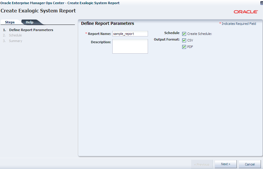

  2. 「Actions」ペインで、「Create Exalogic System Report」をクリックします。図8-11に示すように、Exalogicシステム・レポートの作成ウィザードが表示されます。
    図8-11 Exalogicシステム・レポートの作成
    図8-11の説明が続きます
    「図8-11 Exalogicシステム・レポートの作成」の説明
    「Report Name」フィールドに名前を入力します。たとえば、sample_reportと入力します。
    「Description」フィールドに簡単な説明を入力します。
    後でまたは再帰スケジュールでレポートを実行する場合、「Create Schedule」を選択します。
    レポート用に生成される結果の出力形式を選択します。このレポートに使用できる対話式の形式はありません。

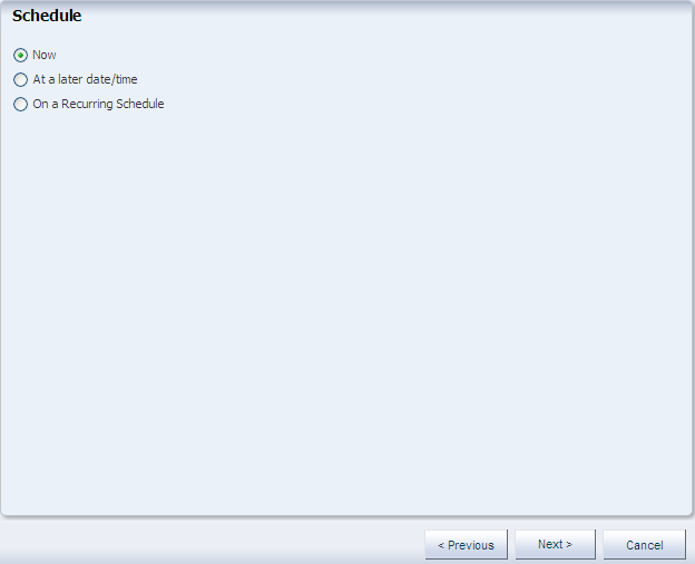

  3. 「Next」をクリックして進みます。図8-12に示すように、「Schedule」画面が表示されます。
    次のオプションのいずれかを設定します。
    • 「Now」: レポート・ジョブをすぐに作成します。
    • 「Start Date」: 設定した時刻に1回レポート・ジョブを作成します。
    • 「On a Recurring Schedule」: 設定した間隔で定期的にレポート・ジョブを作成します。「Start Time」、「End Time」およびレポートを作成する間隔の「Number of Hours」を選択します。

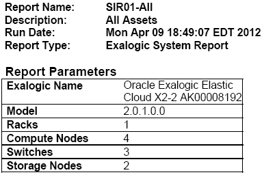

Exalogicシステム・レポートの表示
既存のレポートを表示できます。Exalogicレポートには、次のセクションが含まれています。
レポート・パラメータ
「Report Parameters」セクションには、Exalogicシステムの名前およびモデルが表示されます。ラックにあるアセット数もタイプごと(システム内の計算ノード、スイッチ、ストレージ・ノードなど)に表示されます。
図8-13 レポート・パラメータ
図8-13の説明が続きます
「図8-13 レポート・パラメータ」の説明

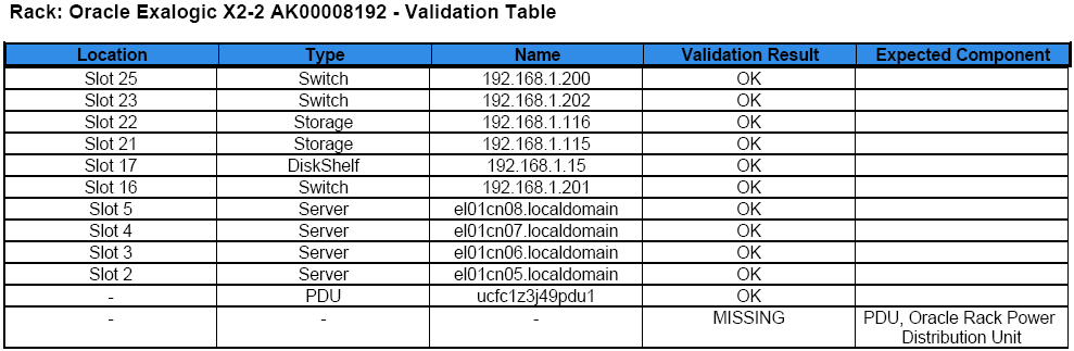

検証表
検証表は、ラックの検証結果を表示します。ベースライン・チェックは、ラックの既知のスキーマに対して実行されます。表の「Expected Component」列には、ベースライン・チェックの実行時にスロットの配置されたコンポーネントがスキーマと一致しない場合に必要なコンポーネントが表示されます。
