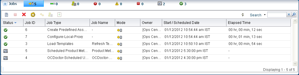

アクションごとに、1つのジョブが作成されます。ユーザー・インタフェースの下側にある「Jobs」ペインには、各ジョブのステータスに応じて、すべてのジョブの合計数が表示されます。ステータスのタイプを確認する場合は、「Job」アイコンにマウス・カーソルを合わせます。一部のジョブには、多数のステップが含まれるものがあります。ジョブの進行状況を確認する場合は、ジョブを選択してから、「View Job Details」アイコンをクリックします。

Exalogic Control BUIには、すべてのタイプのジョブがまとめて表示されます。これらのジョブは、各種のカテゴリでフィルタを適用して表示できます。「Jobs In Progress」、「Jobs awaiting for User Input」、「Failed Jobs」、「Partially Successful Jobs」、「Stopped Jobs」、「Scheduled Jobs」および「Successful Jobs」を確認できます。
ジョブの詳細には、ジョブの「Status」、「Job ID」、「Job Type」、「Job Name」、「Mode」、「Owner」、「Elapsed Time」および「Start/Scheduled Date」も含まれます。Exalogic Control BUIには、これらの詳細でジョブを検索する機能もあります。この検索機能を使用すると、検索条件に応じた結果を表示できます。リフレッシュ・アイコンをクリックすると、ジョブの最新情報が表示されます。
「Jobs」ペインを閉じているときには、「Count for All Jobs」、「Jobs In Progress」、「Jobs Waiting For User Input」、「Jobs failed」、「Jobs Partially Successful」、「Jobs Stopped」、「Jobs Scheduled」および「Jobs Successful」を示すステータス・アイコンが表示されます。
