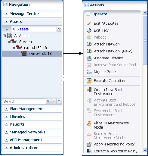

「Actions」ペイン
「Actions」ペインは、「Navigation」ペインでの現在の選択内容に応じたジョブを開始するために使用します。「Navigation」ペインまたは中央ペインでの選択内容により、「Actions」ペインに表示される操作内容は変化します。「Navigation」ペインで選択したアセットに応じて、「Actions」ペインで使用できるアクションのセットが変化します。「Navigation」ペインでアセットを右クリックすると、使用可能なアクションのアイコンがリスト表示されます。
図A-8 アセットに対して使用可能な「Actions」のアイコン
図A-8の説明が続きます
「図A-8 アセットに対して使用可能な「Actions」のアイコン」の説明
「Actions」ペインは、さらに4つのセクション(「Operate」、「Organize」、「Deploy」および「Update」)に分割されています。アクションは、次の場合にのみ使用できるようになります。
  • 現在選択しているアセットに関連している。たとえば、「Update OS」アクションは、1つ以上のオペレーティング・システムが選択されている場合にのみ表示されます。
  • アクションを実行するために必要なロールが割り当てられている。
コマンドを実行していないときには、「Actions」ペインを非表示にして、いつでも中央ペインのサイズを拡大できます。「Action」ペインを閉じるには、このペインのタイトル・バーにある右二重矢印をクリックします。使用可能なアクションのアイコンは、テキストなしで表示されます。このペインを閉じた状態で使用可能なアクションのアイコンにマウス・カーソルを合わせると、そのアクションの名前を確認できます。別のアクションを選択する場合は、そのアクションのアイコンをクリックするか、左二重矢印のボタンをクリックし、アクションの名前を選択できるようにして、ペインを開きます。
図A-9 アセットに対するアクション
図A-9の説明が続きます
「図A-9 アセットに対するアクション」の説明
