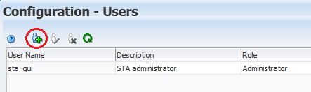

Desde el menú de navegación de STA, haga clic en Setup & Administration (Configuración y administración) > Configuration (Configuración) > Users (Usuarios).
En la sección Configuration - Users (Configuración - Usuarios), haga clic en el botón Create New User (Crear nuevo usuario).
En la ventana User Configuration (Configuración de usuario), complete la información de la siguiente manera:
User Name (Nombre de usuario): introduzca el nombre del usuario.
Description (Descripción): proporcione una descripción del nuevo usuario, si lo desea.
Role (Rol): seleccione Administrator (Administrador), Operator (Operador) o Viewer (Visualizador).
Enter Password (Introduzca una contraseña): introduzca la contraseña de conexión para el nuevo usuario. Debe tener, por lo menos, ocho caracteres y ser una combinación de letras y números.
Verify Password (Verifique la contraseña): vuelva a escribir la contraseña.
Haga clic en Save (Guardar).

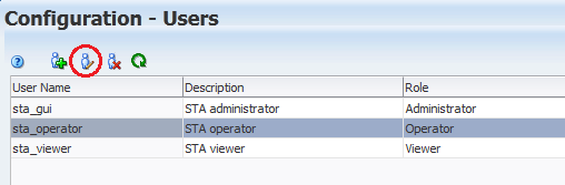

En la sección Configuration - Users (Configuración - Usuarios), seleccione un nombre de usuario de la lista y haga clic en el botón Modify User (Modificar usuario).
En la ventana User Configuration (Configuración de usuario), modifique la descripción, el rol o la contraseña del usuarioPie 1 y haga clic en Save (Guardar).

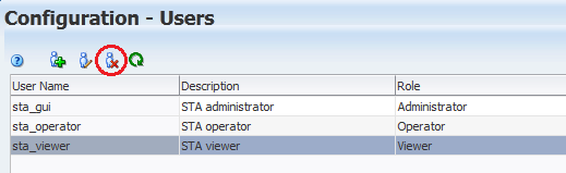

En la sección Configuration - Users (Configuración - Usuarios), seleccione un nombre de usuario de la lista y haga clic en el botón Delete User (Suprimir usuario).
En la ventana Delete User (Suprimir usuario), seleccione la opción para hacer públicos o suprimir los grupos o las plantillas privados asociados. A continuación, haga clic en Delete (Suprimir).

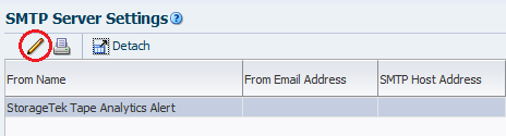

Desde el menú de navegación de STA, haga clic en Setup & Administration (Configuración y administración) > Configuration (Configuración) > Email (Correo electrónico).
En la tabla SMTP Server Settings (Configuración de servidor de SMTP), seleccione StorageTek Tape Analytics Alert (Alerta de StorageTek Tape Analytics) (o algún nombre especificado previamente) y haga clic en el ícono Edit Selected SMTP Server (Editar servidor de SMTP seleccionado) en la barra de herramientas.

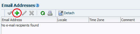

Se envían notificaciones de correo electrónico a todos los destinos de correo electrónico configurados. Para agregar una dirección de correo electrónico:
Haga clic en el ícono Add Email (Agregar correo electrónico) de la barra de herramientas.
En el cuadro de diálogo Define Email Details (Definir detalles de correo electrónico), complete la información de la siguiente manera:
Address (Dirección): introduzca un destino para las notificaciones de correo electrónico (por ejemplo, sunombre@su.empresa.com).
Language-Locale (Idioma local): seleccione el idioma local deseado.
Time Zone (Zona horaria): seleccione la zona horaria del destinatario.
