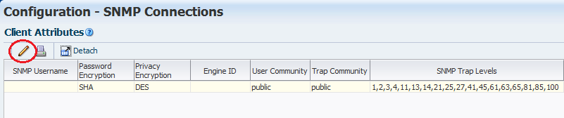

  2. 「Client Attributes」表で、空の表行を選択します。ツールバーで、「Edit」をクリックします。
    「Edit」アイコンの位置を示します
  3. 「Define SNMP Client Settings」ダイアログボックスに入力します。

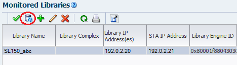

  2. 「Monitored Libraries」表で、ライブラリを選択して、「Check / Test Connection」をクリックします。
    「MIB Walk Channel」、「Trap Channel」、および「Media Validation Support」のテスト結果脚注 1  が一瞬表示されます。テストをトラブルシューティングするには脚注 2 、"接続テストとデータ収集のトラブルシューティング"を参照してください。
    「Test Connection」アイコンの位置を示します。
  3. 「OK」をクリックします。次のように「Monitored Libraries」表が更新されます。
    • 「Library Complex」フィールドは空白で、次のタスクで更新されます。
    • 「Library Engine ID」フィールドにデータが入力されます。(ライブラリエンジン ID の間の不一致はここに表示され、ライブラリでのトラップ受信者の作成時に指定したライブラリエンジン ID は、接続テストに影響を与えません。)
    • 「Recent SNMP Trap Communication Status」フィールドに「NONE」と示されます。
    • 「Last Successful Connection」フィールドと「Last Connection Attempt」フィールドはそれぞれ、接続テストの完了時と開始時の日付と時間を示します。
    • 「Last Connection Status」フィールドに「SUCCESS」と示されます。
