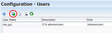

6.1.2 ユーザーの追加
  1. STA ナビゲーションメニューから、「Setup & Administration」>「Configuration」>「Usersをクリックします。
  2. 「Configuration - Users」セクションで、「Create New User」ボタンをクリックします。
    「Create New User」アイコンの位置を示します
  3. 「User Configuration」ウィンドウで、次のように情報を入力します。
    • 「User Name」: ユーザーの名前を入力します。
    • 「Description」: 必要に応じて、新しいユーザーの説明を指定します。
    • 「Role」: 「Administrator」、「Operator」、または「Viewer」を選択します。
    • 「Enter Password」: 新しいユーザーのログインパスワードを入力します。これは、少なくとも長さ 8 文字で、文字と数字の混合を含める必要があります。
    • 「Verify Password」: パスワードを再入力します。
  4. 「Save」をクリックします。

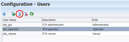

6.1.3 ユーザーの変更
  2. 「Configuration - Users」セクションで、リストからユーザー名を選択して、「Modify User」ボタンをクリックします。
    「Modify User」アイコンの位置を示します
  3. 「User Configuration」ウィンドウで、ユーザーの「Description」、「Role」、または「Password」を変更して脚注 1 、「Save」をクリックします。

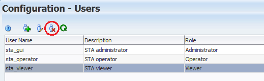

6.1.4 ユーザーの削除
  2. 「Configuration - Users」セクションで、リストからユーザー名を選択して、「Delete User」ボタンをクリックします。
    「Delete User」アイコンの位置を示します
  3. 「Delete User」ウィンドウで、関連するプライベートテンプレートまたはグループをパブリックにするか削除します。次に、「Delete」をクリックします。

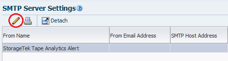

6.2.1 SMTP サーバーの詳細の定義
  1. STA ナビゲーションメニューから、「Setup & Administration」>「Configuration」>「Email」をクリックします。
  2. 「SMTP Server Settings」表で、「StorageTek Tape Analytics Alert」(または以前に指定した名前) を選択して、ツールバーにある「Edit Selected SMTP Server」アイコンをクリックします。
    「Edit Selected SMTP Server」アイコンの位置を示します
  3. 「Define SMTP Server Details」ウィンドウで、次のように情報を入力します。
    • 「SMTP Host Address」: SMTP サーバーの完全修飾名を入力します。
      注:
      電子メールサーバーで認証が必要ない場合、「SMTP Host Address」に localhost を指定する必要があることがあります。
    • 「SMTP Port」: 送信メールトランスポートのポート番号を入力します。
      通常これはポート 25 ですが、これがサイトで使用されるポートであることを確認するには、IT 管理者に問い合わせてください。
    • 「From Name」: 電子メールの「From」行で使用する名前を入力します。STA サーバーを識別するテキストが推奨されます。
    • 「From Email Address」: 電子メールの送信元となる電子メールアドレスを入力します。
      このアドレスには返信できないため、DoNotReply@YourCompany.com など、これを示すアドレスを入力してもかまいません。
    • 「Enabled?」: 電子メールサーバー構成を有効にするには、このチェックボックスを選択します。
    • 「Use Secure Connection Protocol」: セキュア接続プロトコルを使用するためにこのチェックボックスを選択してから、TLS または SSL を選択します。
    • 「Requires Authentication」: SMTP サーバーで認証が必要な場合はこのチェックボックスを選択して、認証ユーザー名、パスワード、およびパスワードの確認を入力します。
  4. 「Save」をクリックします。

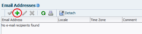

6.2.2 電子メールアドレスの追加
電子メール通知は、構成済みのすべての電子メールの宛先に送信されます。電子メールアドレスを追加するには、次の手順に従います。
  1. ツールバーにある「Add Email」アイコンをクリックします。
    「Add Email」アイコンの位置を示します
  2. 「Define Email Details」ダイアログボックスで、次のように情報を入力します。
    • 「Address」: 電子メール通知の宛先を入力します (たとえば、yourname@your.company.com)。
    • 「Language-Locale」: 希望の言語ロケールを選択します。
    • 「Time Zone」: 受信者のタイムゾーンを選択します。
  3. 「Save」をクリックします。
