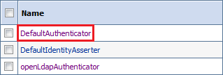

「チェンジ・センター」(画面の左上) で、「ロックして編集」をクリックします。
「認証プロバイダ」で、「新規」をクリックします。
認証プロバイダの名前 (たとえば、openLdapAuthenticator) を入力して、「タイプ」リストで「OpenLDAPAuthenticator」を選択します。「OK」をクリックします。
「DefaultAuthenticator」を選択します (チェックボックスではなく、名前自体を選択します)。
「制御フラグ」を十分に変更して、「保存」をクリックします。
