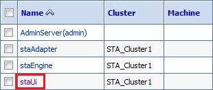

  4. 在 "Servers"(服务器)下,选择 staUi(选择该名称本身,而不是复选框)。
    显示 staUi 链接的位置
