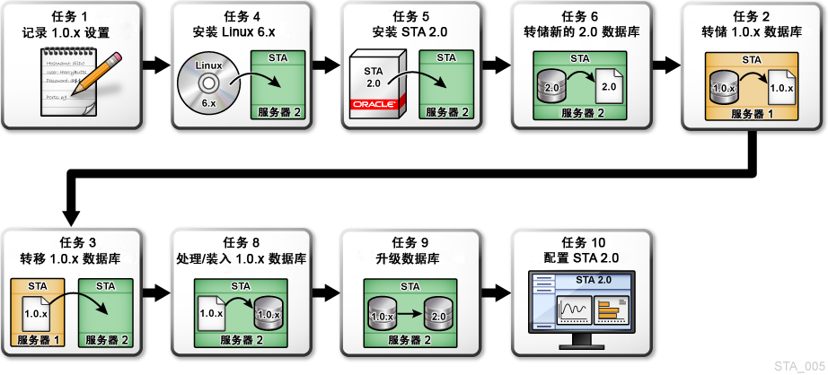

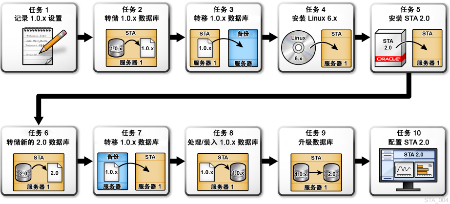

9.3 升级概述
可以使用以下两种方法之一将 STA 1.0.x 升级到 2.0:
  • 单服务器方法(图 9-1):在为服务器重新配置 STA 2.0 时 STA 1.0.x 是脱机的(不监视磁带库),因此会增加停机时间。按数字顺序完成所有任务。
  • 双服务器方法(图 9-2):在一个单独的服务器配置 STA 2.0,在另一个服务器上 STA 1.0.x 保持联机(监视磁带库)。使用此方法时,不按数字顺序完成任务。必须 按所示顺序完成任务。省略任务 7。
