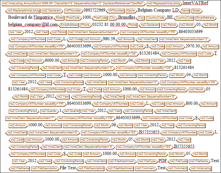

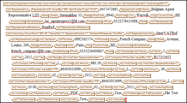

Ces images illustrent un fichier XML pour l'état n˚ 723 de déclaration intracommunautaire.
Figure C-1 Exemple XML pour l'état n° 723 de déclaration intracommunautaire pour la Belgique (1 de 2)
Figure C-2 Exemple XML pour l'état n° 723 de déclaration intracommunautaire pour la Belgique (2 de 2)
