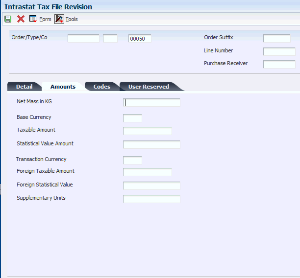

le montant relatif au prix calculé (AEXP);
le montant relatif au coût d'origine (ECST);
le montant relatif au coût calculé total (TCST).
Les montants sont extraits pour l'usine/magasin d'en-tête ou détaillé, en fonction des champs d'options de traitement sélectionnés.

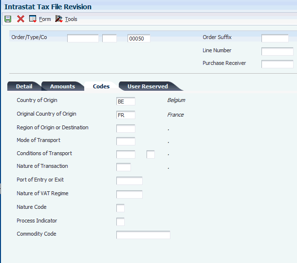

Précisez comment le système entre le pays d'origine (ORIG). Voici la liste de ces valeurs :
Blanc : Le système entre le pays d'origine en fonction du numéro d'adresse du fournisseur figurant dans la table Adresse par date (F0116).
1 : Le système entre le pays d'origine en fonction de la table des correspondances fournisseur/article d'Intrastat (F744101).
Remarque:
Tout pays indiqué dans la table des données sur les adresses de commande (F4006) est prioritaire par rapport à tous les autres pays d'origine.Précisez comment le système entre le pays d'origine initial (ORGO). Les valeurs valides sont les suivantes :
Blanc : Le système entre le pays d'origine initial en fonction du pays d'origine indiqué dans la table des fichiers de magasin/usine (F4102). Si aucune valeur ne figure dans la table F4102, le système utilise le numéro d'adresse du fournisseur indiqué dans la table Adresse par date (F0116).
1 : Le système entre le pays d'origine initial en fonction de la table des correspondances fournisseur/article d'Intrastat (F744101).
Remarque:
Tout pays indiqué dans la table des données sur les adresses de commande (F4006) est prioritaire par rapport à tous les autres pays d'origine.Précisez si le calcul de la valeur statistique est requis. Voici la liste de ces valeurs :

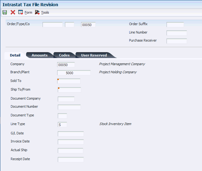

Vous pouvez réviser des données existantes dans la table de révision Intrastat (F0018T). Vous pourriez avoir à effectuer cette révision pour corriger des informations manquantes ou erronées, pour ajouter une transaction particulière, pour mettre à jour l'indicateur du processus ou pour entrer des données dans les champs exigés par les administrations, mais qui ne sont pas alimentés par le système. Vous pouvez également utiliser le programme de révision Intrastat (P0018T) pour mettre à jour les données sur les commandes clients ou sur les commandes fournisseurs qui ont changé depuis la génération de la table F0018T.
Exécutez les programmes Intrastats - Mise à jour des taxes - Ventes (R0018l1) et Intrastats - Mise à jour des taxes - Achats (R0018l2) pour générer la table de révision Intrastat (F0018T).
Accédez au formulaire de révision des fichiers de taxes Intrastat.
Figure 11-1 Formulaire de révision des fichiers de taxes Intrastat : onglet Détails
Entrez un code alphanumérique qui désigne une entité distincte au sein d'une société pour laquelle vous souhaitez effectuer le suivi des coûts. Il peut s'agir d'un entrepôt, d'un travail, d'un projet, d'un centre de charge ou d'un magasin/usine.
Vous pouvez affecter un centre de coûts à un document, à une entité ou à une personne aux fins de comptabilité par centres de responsabilité. Par exemple, le système fournit des rapports sur les comptes fournisseurs ou sur les comptes clients ouverts par entité pour assurer le suivi des équipements par service responsable.
La sécurité des entités peut vous empêcher de visualiser des informations sur des entités qui ne sont pas de votre ressort.
Entrez un numéro qui identifie une entrée dans le système JD Edwards EnterpriseOne Address Book, comme employé, candidat, participant, client, fournisseur, locataire ou emplacement.
Entrez un numéro qui, utilisé conjointement avec le numéro de document, le type de document et la date du Grand Livre, désigne de façon unique un document original, comme une facture, une facture de fournisseur ou une écriture de journal.
Si vous utilisez la fonction Numéros suivants par société/exercice, le programme Numéros suivants automatiques (X0010) utilise la société du document pour récupérer le numéro suivant correct pour cette société.
Si au moins deux documents originaux ont le même numéro et type de document, vous pourrez utiliser la société du document pour localiser le document que vous souhaitez.
Entrez un numéro qui identifie le numéro du document d'origine, comme une facture, une facture de fournisseur ou une écriture de journal. Dans les écrans de saisie, vous pouvez assigner le numéro de document, ou le système l'attribuera à l'aide du programme Numéros suivants (P0002). Les numéros de documents correspondants (DOCM) identifient les documents liés dans les systèmes JD Edwards EnterpriseOne Accounts Receivable et JD Edwards EnterpriseOne Accounts Payable. Voici des exemples de documents originaux et correspondants :
Comptes fournisseurs;
Document d'origine - pièce justificative;
Document correspondant - paiement;
Comptes clients;
Document d'origine - facture;
Document correspondant - reçu.
Remarque:
Dans le système JD Edwards EnterpriseOne Accounts Receivable, ces transactions génèrent simultanément des documents d'origine et correspondants : déductions, reçus non imputés, facturation interne et lettres de charge.Entrez un code défini par l'utilisateur (UDC) afin d'identifier l'origine et l'objectif de la transaction. Le système réserve plusieurs préfixes pour les types de documents, comme les pièces justificatives, les factures, les reçus et les fiches de temps. Les préfixes réservés aux types de documents pour les codes sont les suivants :
P : comptes fournisseurs;
R : comptes clients;
T : heure et paiement;
I : stock;
O : commande fournisseur;
S : commandes clients.
Entrez un code qui détermine le mode de traitement des lignes d'une transaction. Ce code contrôle les systèmes avec lesquels la transaction interface, comme les systèmes JD Edwards EnterpriseOne General Accounting, JD Edwards EnterpriseOne Job Cost, JD Edwards EnterpriseOne Accounts Payable, JD Edwards EnterpriseOne Accounts Receivable, et JD Edwards EnterpriseOne Inventory Management. Il précise également les conditions selon lesquelles une ligne est imprimée sur les rapports et il est inclus dans les calculs. Les codes sont les suivants :
S : article du stock;
J : coût du projet;
N : article hors stock;
F : fret;
T : information textuelle;
M°: frais et crédits divers;
W : bon de travail.
Entrez une date qui désigne la période financière à laquelle la transaction sera comptabilisée.
Les constantes de la société précisent la fourchette de dates pour chaque période financière. Vous pouvez avoir jusqu'à 14 périodes. En règle générale, la période 14 est utilisée pour les redressements après vérification. Le système valide ce champ pour les messages PBCO (comptabilisation avant date butoir), PYEB (solde de fin de l'exercice précédent), PACO (comptabilisation après date butoir) et WACO (comptabilisation bien après la date butoir).
Entrez la date à laquelle la facture a été imprimée. Le système met cette date à jour au moment de l'exécution du programme d'impression des factures du système JD Edwards EnterpriseOne Sales Order Management.
Entrez la date de la confirmation de l'expédition pour le client. Au cours de cette confirmation d'expédition, le système met à jour la table des détails des commandes clients (F4211) avec cette date.
Entrez la date à laquelle vous avez reçu la ligne de commande fournisseur.
Accédez à l'onglet Montants.
Figure 11-2 Formulaire de révision des fichiers de taxes Intrastat : onglet Détails
Entrez la masse nette du produit exprimée en kilogrammes. Le système extrait cette valeur de la table des fichiers détaillés sur les commandes clients (F4211) ou de la table des fichiers des réceptionnaires des commandes fournisseurs (F43121).
Entrez un code qui représente la monnaie de la transaction.
Entrez le montant par rapport auquel les taxes sont évaluées.
En France, entrez les coûts nominaux couvrant les coûts de transport et d'assurance d'une expédition au point de sortie du pays. Traditionnellement, la valeur statistique est un coût fixe par commande ou un pourcentage du montant de la commande, ou les deux. Cette valeur est habituellement requise pour la production de déclarations de TVA en France.
D'autres pays peuvent utiliser une valeur statistique et peuvent la définir de manière différente. Aux fins de production de déclarations de taxes dans l'Union européenne, l'utilisateur fournit cette donnée. Vous pouvez mettre à jour la valeur à l'aide du programme de révision des fichiers de travail Intrastat (P0018T).
Entrez un code qui représente la monnaie (de base) nationale de la société d'une transaction.
Entrez la partie de la vente qui est assujettie à des taxes en monnaie étrangère.
La valeur statistique est habituellement requise pour la production de déclarations de TVA en France. Bien qu'elle puisse être utilisée dans d'autres pays, en France, la valeur statistique est définie comme les coûts nominaux couvrant les coûts de transport et d'assurance d'une expédition au point de sortie du pays. Traditionnellement, il s'agit d'un coût fixe par commande ou un pourcentage du montant de la commande, ou les deux. Aux fins de production de déclarations de taxes dans l'Union européenne, l'utilisateur fournit cette donnée. Elle peut être mise à jour à l'aide du programme de révision des fichiers de travail Intrastat (P0018T).
Entrez le nombre total d'articles d'une commande fournisseur ou d'une commande client. Ce total est mis à jour dans la table de révision Intrastat (F0018T) seulement si le coefficient de pondération principal est zéro.
Accédez à l'onglet Code.
Figure 11-3 Formulaire de révision des fichiers de travail Intrastat : onglet Codes
Entrez un code (code 00, type CN) qui désigne le pays de provenance de l'article. Ces données servent aux organisations qui séparent régulièrement leurs stocks par source.
Entrez un code (code 00, type CN) qui indique le pays de provenance initial des marchandises. Supposons, par exemple, que vous représentiez une société allemande qui place une commande de marchandises fabriquées en France auprès d'un fournisseur français, mais que ces marchandises soient entreposées en Belgique et livrées ultérieurement depuis ce pays. Le pays d'origine est la Belgique, mais le pays d'origine initial est la France.
Aux fins de production de déclarations de TVA dans l'UE, certains pays exigent des informations sur la région d'origine ou la destination. La région d'origine est extraite du code de région (code d'Etat) dans l'enregistrement du carnet d'adresses de l'adresse de destination (dans le cas d'un acheminement) ou du fournisseur (dans le cas des arrivées).
Entrez le code défini par l'utilisateur (00/TM) qui décrit la nature du transporteur utilisé pour transporter les marchandises jusqu'au client, par exemple, par train, par voie routière, etc.
Les conditions de transport (ou conditions de livraison) sont extraites de la table des fichiers détaillés d'en-tête des commandes clients (F4201) ou de la table des en-têtes des commandes fournisseurs (F4301). Le champ Conditions de livraison (FRTH) dans le fichier en-tête ne contient qu'un seul caractère. Pour obtenir le libellé à trois caractères requis pour la production de déclarations de TVA dans l'UE, le deuxième libellé de code de catégorie 42/FR est utilisé. Définissez un code d'utilisateur 00/TC correspondant au libellé à trois caractères.
Voici des exemples de code :
EXW : à l'usine;
FOB : franco à bord;
CIF : coût, assurance et fret;
DDP : rendu droits acquittés;
DDU : rendu droits non acquittés;
xxx : autres.
Sert à définir si le mouvement de marchandises se fait dans le cadre d'une vente, d'une location, etc. Aux fins de production de déclarations de TVA dans l'UE, vous pouvez entrer les codes de la nature de la transaction en utilisant un des codes définis par l'utilisateur dans le formulaire de révision des détails des commandes clients ou dans le formulaire des détails des commandes (pour les achats). Pour les achats, utilisez les codes définis par l'utilisateur 41/P1 par le biais de 41/P5. Pour les achats, utilisez les codes définis par l'utilisateur 40/S1 par le biais de 40/S5. Les programmes Production de fichiers de travail Intrastat - Ventes (R0018l1) et Production de fichiers de travail Intrastat - Achats (R0018l2) mettent à jour les données de la table de révision Intrastat (F0018T) si vous indiquez le code défini par l'utilisateur que vous utilisez (41/P1 par le biais de 41/P5 ou 40/S1 par le biais de 40/S5) dans l'option de traitement adéquate dans le programme de production. Vous pouvez également entrer directement les données dans le programme de révision des fichiers de travail Intrastat (P0018T).
Entrez le port de provenance ou de destination des marchandises. Aux fins de production de déclarations de TVA dans l'UE, certains pays exigent des informations sur le port de provenance ou de destination. Ces informations ne sont actuellement pas disponibles dans le système. Vous précisez le port d'entrée ou de sortie lors de la réception d'une commande fournisseur à l'aide du programme Réception des commandes fournisseurs (P4312), lors de la création d'une commande client à l'aide du programme Saisie des commandes clients (P4210), lors de la confirmation des expéditions à l'aide du programme Confirmation des expéditions (P4205) ou à l'aide du programme Révision Intrastat (P0018T). Définissez des valeurs dans la table des codes définis par l'utilisateur 40/PE.
Entrez un code extrait de la table des codes définis par l'utilisateur du régime INTRASTAT (00/NV). Ce code est similaire au code la nature de la transaction (NAT) et il s'applique seulement dans certains pays. Le système ne fournit pas automatiquement cette donnée. Vous entrez cette donnée à l'aide du programme de révision des fichiers de travail Intrastat (P0018T).
Le régime Nature de la TVA est habituellement utilisé en France.
Entrez un indicateur pour la production de déclarations de TVA de l'Union européenne. Le système ne fournit pas automatiquement cette donnée. Si cette information est requise aux fins de production de déclarations de TVA dans le pays, entrez cette donnée à l'aide du programme de révision des fichiers de travail Intrastat (P0018T).
Entrez un indicateur pour la production de déclarations de TVA de l'Union européenne. Voici la liste de ces valeurs :
Blanc : enregistrement non traité.
1 : enregistrement traité.
2 : aucun traitement requis. Les déclarations Intrastat sélectionnent seulement les enregistrements non traités (indicateur de processus = blanc). Entrez la valeur 2 pour exclure un enregistrement particulier de la déclaration Intrastat. Par exemple, si un fournisseur dans l'Union européenne expédie une commande particulière ne provenance d'un pays en-dehors de l'Union européenne, cette commande doit être exclue de la déclaration Intrastat. Le système ne fournit pas automatiquement cette donnée. Pour la production de déclarations de TVA, entrez les données à l'aide du programme de révision des fichiers de travail Intrastat (P0018T).
Entrez le numéro de classe de marchandises correspondant à l'article.
