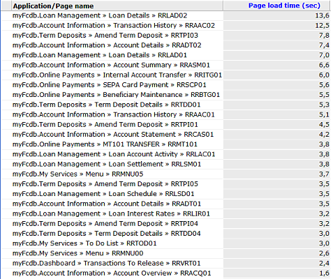

L.7.1 FCDBアプリケーションのレポート
表L-1に、FCDBアプリケーションのディメンションがRUEIでどのようにレポートされるかを示します。
表L-1 FCDBスイート定義のマッピング
ディメンション・レベル 内容
Application.name
module_name (suite_name)
Application. page-group
suite_name.module_name » user_flow_name
Application.page-name
suite_name.module_name » user_flow_name » user_flow_code
構造の各要素の意味は、次のとおりです。
  • module_nameは、ユーザー・フローのFCDBモジュールの名前です。たとえば、「load details」ユーザー・フローのアプリケーション・コードは「loan management」です。ほとんどの場合、これはトップ・メニューで選択されたアイテム、またはクランブルパスの最初のアイテムに対応します。
  • user_flow_nameは、使用されているFCDBユーザー・フローの名前です。ほとんどの場合、これはボトム・メニューで選択されたアイテム、またはクランブルパスの2番目のアイテムに対応します。
  • user_flow_codeは、エンド・ユーザーが使用したフル・ユーザー・フロー・コードです。通常、このコードは3つの部分で構成されます。最初の2文字はアプリケーション・コード(通常は「RR」)を示します。次の3文字にはユーザー・フロー・コード(たとえば、「term deposit details」では「TDD」)が含まれます。最後の2文字はユーザー・フロー内のステップを示します。これは、通常は「01」から「05」の数です。詳細は、Oracle FLEXCUBE Direct Bankingのドキュメントを参照してください。
図L-1に、FCDBアプリケーションのRUEIでのレポートの例を示します。
図L-1 FCDBアプリケーション・ページ名のレポート例
図L-1の説明が続きます
「図L-1 FCDBアプリケーション・ページ名のレポート例」の説明

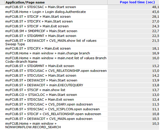

L.7.2 FCUBアプリケーションのレポート
表L-2に、FCUBアプリケーションのディメンションがRUEIでどのようにレポートされるかを示します。
表L-2 FCUBスイート定義のマッピング
ディメンション・レベル 内容
Application.name
suite_name.module_code » screen_name
suite_name.module_code » screen_code » subscreen_code.action
構造の各要素の意味は、次のとおりです。
  • module_nameは、ユーザーが使用した画面のFCUBモジュールの名前です。すべての画面は1つのモジュールに所属します。モジュールは個別にライセンスできますが、ほとんどのモジュールは標準インストールつまり標準設定に含まれています。このようなモジュールの例としては、Static MaintenanceおよびSecurity Management Systemがあります。
  • module_codeは、ユーザーが使用した画面のFCUBモジュールのコードです。通常、モジュール・コードは2文字で構成されます(たとえば、「ST」や「CO」など)。
  • screen_nameは、使用されているFCUB画面の名前です。ほぼすべてのFCUB操作は画面を使用して行われます。画面にはサブ画面が含まれることもあります。サブ画面は、画面のボタンまたはリンクをクリックすると開くウィンドウです。画面名の例は、「Customer maintenance」や「Sweep account details」などです。
  • subscreen_codeは、ユーザーが開いたサブ画面の名前です。たとえば、「main」、「CVS_INTEREST」、「CVS_DIARY」などです。
  • actionには、ユーザーが実行したアクションが含まれます。たとえば、「start screen」、「show list of values sweep type」、「executequery」、「QueryCustAcc」などです。
図L-2に、FCUBアプリケーションのRUEIでのレポートの例を示します。
図L-2 FCUBアプリケーション・ページ名のレポート例
図L-2の説明が続きます
「図L-2 FCUBアプリケーション・ページ名のレポート例」の説明
