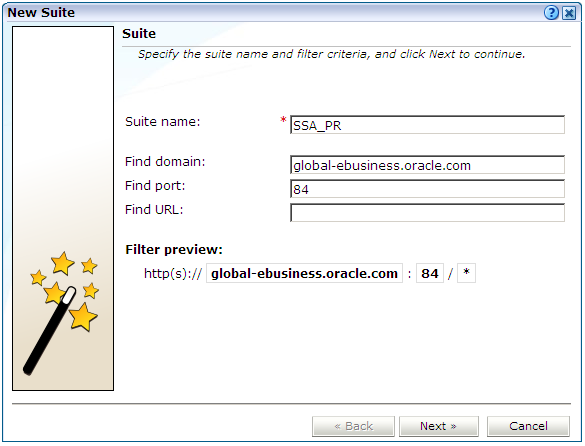

  2. 「新規スイート」をクリックします。図10-2に示すダイアログが表示されます。
    図10-2 「新規スイート」
    図10-2の説明は次にあります。
    「図10-2 新規スイート」の説明
  3. スイートの名前を指定します。この名前は、スイート、サービス、SSOプロファイルおよびアプリケーションを通じて一意である必要があり、最大で6文字に制限されます。スイート・インスタンスの名前は後から変更できないため、注意してください。
  4. 残りのフィールドを使用して、スイートの有効範囲を指定します。有効範囲はページURLの部分として定義されます。これらのフィルタ基準の使用方法は、8.2項「アプリケーションの定義」に記載されているものと同じです。この情報を入力すると同時に、入力した定義が「フィルタのプレビュー」列に表示されます。空白フィルタは使用できません。ワイルドカード文字(*)は「ポートの検索」フィールドには指定できません。標準以外のポート(つまりポート80/443)に着信するネットワーク・トラフィックには、スイート・インスタンスは関連付けられないことに注意してください。明示的に指定できるポート番号は1つのみです。さらに必要な場合は、追加フィルタとして構成する必要があります。ワイルドカード文字を指定して、ドメイン名とURL引数の組合せによるその他の情報を指定しないことはできません。次に、「次へ」をクリックします。図10-3に示すダイアログが表示されます。

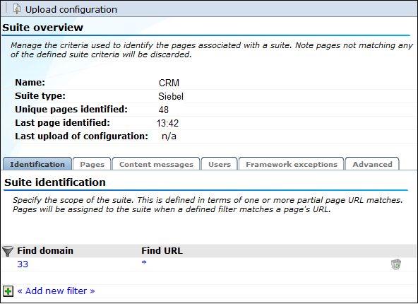

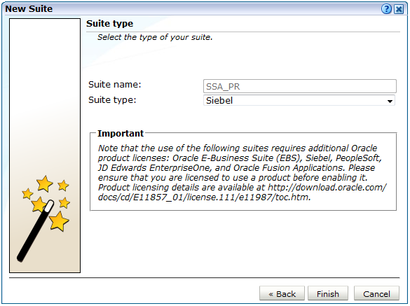

  5. このダイアログでは、スイートのベースとなるOracle Enterpriseアーキテクチャを指定できます。次に、「終了」をクリックします。指定したスイート定義が表示されます。例を図10-4に示します。
  6. この概要には、定義したスイートのサマリーが示されます。これには、定義したページ識別フィルタ、スイートに今までに一致したページの数、検出および記録が必要な関数エラー(存在する場合)、およびビジター・セッションの追跡にスイート内で使用されるユーザー識別メカニズムが含まれます。これらはすべて、必要に応じて個別に変更できます。手順は、8.2項「アプリケーションの定義」に記載されているものと同じです。

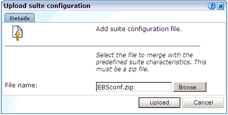

  4. 「構成」→「アプリケーション」→「スイート」の順に選択して、該当するスイートを選択します。スイートの概要が表示されます。「構成のアップロード」コマンド・ボタンをクリックします。図10-5に示すダイアログが表示されます。
    図10-5 「スイート構成のアップロード」
    図10-5の説明
    「図10-5 スイート構成のアップロード」の説明
  5. スクリプトで生成されたファイルの名前を指定します。目的のファイルを検索するための「参照」ボタンが使用可能です。ファイルは.zipファイルである必要があります。次に、「アップロード」をクリックします。
重要:
この構成ファイルを、目的の各スイート・インスタンス用にアップロードする必要があります。構成ファイルには、既知の(および空でない).txtファイルのみを含めることができます。これらのファイルはすべてルート・ディレクトリに存在する必要があります。つまり、サブディレクトリは許可されていません。実際の本番環境に基づいた適切な構成ファイルを目的のスイート・インスタンス用にアップロードする必要があります。監視対象のアプリケーションを変更する場合、スクリプトを再実行して、生成された.zipファイルを再インポートする必要があります。エラーの多い構成ファイルのインポート結果は、正しくないレポートになります。

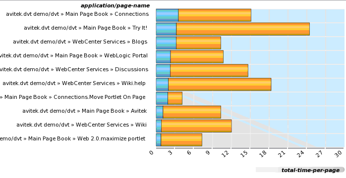

「データの参照」→「すべてのページ」グループ→「アプリケーション」サブグループの順に選択します。ページ・ビューやヒットなど個々のディメンションにおいて、ページ・ビューがいくつかのアプリケーションについてレポートされているのを確認できます。ディメンションのスイート名は、カッコ内に表示されます。WLPストリーミング・ポータルの例を図10-6に示します。
図10-6 スイートのページ・ビュー
図10-6の説明が続きます
「図10-6 スイートのページ・ビュー」の説明

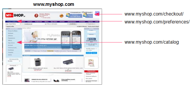

通常、アプリケーションは、ドメインによって識別されます。たとえば、myshop.comなどです。ホームページを図10-7に示します。
図10-7 アプリケーション・ホームページの例
図10-7の説明は次にあります。
「図10-7 アプリケーション・ホームページの例」の説明
各機能部は、第1レベル・ディレクトリで識別されます。次に例を示します。
この場合、正しいレポートを確認するため、アプリケーションのpreferencesおよびcheckout部に行われたカスタマイズの情報が提供される必要があります。catalog部は標準フレームワークに基づいているため、詳細情報を指定する必要がありません。

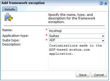

  1. 「構成」→「アプリケーション」→「フレームワーク例外」の順に選択します。「新規フレームワーク例外」項目をクリックします。図10-8に示すダイアログが表示されます。
    図10-8 「フレームワーク例外の追加」ダイアログ
    図10-8の説明が続きます
    「図10-8 「フレームワーク例外の追加」ダイアログ」の説明
  2. フレームワーク例外の一意の名前を指定します。名前は一意にする必要があります。すべてのアプリケーション定義に適用される場合には「汎用」、特定のOracle Enterpriseアーキテクチャに適用される場合には「スイート」を選択してください。後者の場合は、アーキテクチャを指定する必要があります。少なくとも1つのスイート・インスタンスが定義されている場合、スイートが「スイート・タイプ」メニューにのみ表示されます。オプションで、短い説明を指定します。定義する例外の目的と範囲に関する説明を含めることをお薦めします。次に、「保存」をクリックします。

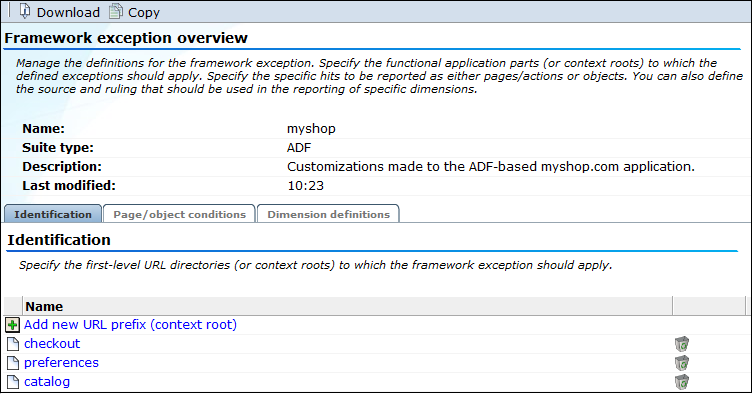

  3. 新規作成したフレームワーク例外をクリックします。図10-9に示すような概要が表示されます。
    図10-9 フレームワーク例外の概要
    図10-9の説明が続きます
    「図10-9 フレームワーク例外の概要」の説明
  4. 「識別」タブ、「新規URL接頭辞(コンテキスト・ルート)の追加」項目の順にクリックします。通常、フレームワーク例外の範囲を指定します。第1レベル・ディレクトリにする必要があるので注意してください。つまり、アプリケーションのURLのドメイン名の直後に表示する必要があります。たとえば、www.myshop.com/catalog/*などです。指定したディレクトリ名にスラッシュ(「/」)文字は含めないでください。

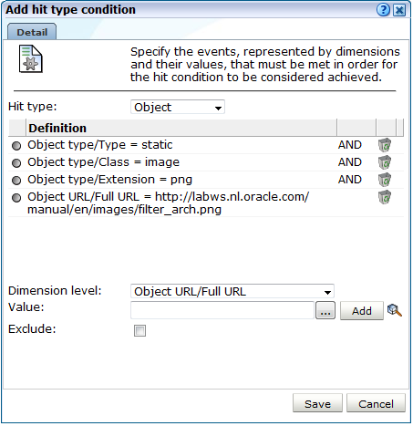

  5. ページ/オブジェクト条件タブをクリックします。「新規条件の追加」項目をクリックします。図10-10に示すダイアログが表示されます。
    図10-10 「ヒット・タイプ条件の追加」ダイアログ
    図10-10の説明は次にあります
    「図10-10 「ヒット・タイプ条件の追加」ダイアログ」の説明
  6. 「ヒット・タイプ」メニューを使用して、検出されたヒットの処理方法を指定します。表10-1に、使用可能なオプションを示します。

    例外が適用されるために満たされる必要があるイベントを指定します。イベントごとに、「ディメンション・レベル」および「値」メニューを使用して、チェックされるディメンションと保持する必要がある値を選択します。目的の値が「値」メニューにない場合は、横にある「検索」アイコンをクリックして探すことができます。
    必要に応じて、「除外」チェック・ボックスを使用すると、定義したディメンション・レベル=値ペアを除外するように適用します。つまり、定義したイベントが満たされない場合に、イベントが達成されたとみなされます。次に、「追加」をクリックします。例外が適用されるためには定義された1つの条件のみを達成する必要がありますが、条件が満たされたとみなされるためには条件内のすべてのイベントが達成される必要があります。次に、「保存」をクリックします。図10-9に示したダイアログに戻ります。

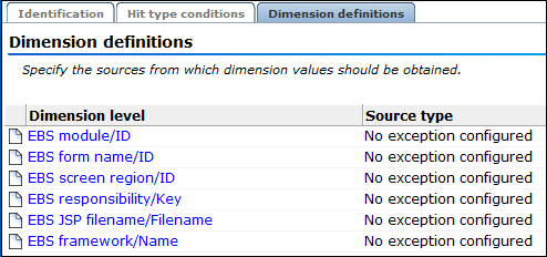

  7. 「ディメンション定義」タブをクリックします。選択したアプリケーション・タイプに固有のディメンションが表示されます。例を図10-11に示します。
    図10-11 「ディメンション定義」セクション
    図10-11の説明は次にあります。
    「図10-11 「ディメンション定義」セクション」の説明

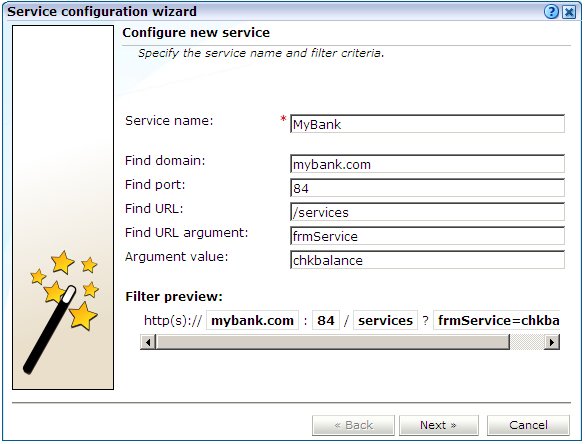

  1. 「構成」→「サービス」の順に選択します。現時点で定義されているWebサービスがリストされます。新規サービスをクリックします。図10-13に示すダイアログが表示されます。
    図10-13 サービス構成ウィザード
    図10-13の説明は次にあります。
    「図10-13 サービス構成ウィザード」の説明
  2. サービスの名前を指定します。定義されたサービスに対して、この名前がレポートおよびデータ・ブラウザ内で使用されます。この名前は、サービス、SSOプロファイル、スイートおよびアプリケーションを通じて一意である必要があります。サービスの名前は後から変更できないため、注意してください。
  3. 残りのフィールドを使用して、サービスの有効範囲を指定します。有効範囲はサービスURLの部分として定義されます。この情報を入力すると同時に、入力した定義が「フィルタのプレビュー」列に表示されます。
    最高レベルのフィルタはドメインです。ドメインを変更または微調整するには、URLの部分を指定します。サービス名を指定して他のすべてのフィールドを空白にすることはできません。ワイルドカード文字(*)は「ポートの検索」フィールドには指定できません。標準以外のポート(つまりポート80/443以外)に着信するネットワーク・トラフィックには、ポート番号が明示的に指定されない限り、サービスは関連付けられないことに注意してください。「ポートの検索」フィールドには1つのポート番号しか指定できません。追加のポートを指定する必要がある場合は、新しいサービスが作成された後で追加のフィルタとして指定してください。

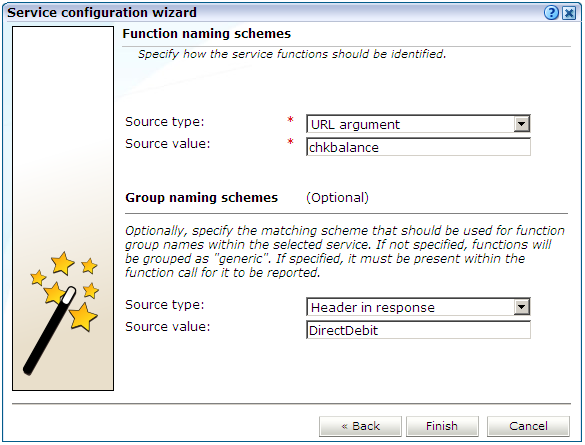

    図10-14 「関数ネーミング・スキーム」ダイアログ
    図10-14の説明は次にあります。
    「図10-14 「関数ネーミング・スキーム」ダイアログ」の説明
  4. このダイアログを使用し、サービスを識別してレポートする方法を指定します。アプリケーション(8.2項「アプリケーションの定義」を参照)がアプリケーション » グループ » ページという構造で構成されているのに対して、サービスはサービス名 » 機能グループ » 機能名という構造で構成されていることを理解しておく必要があります。定義したグループに属していない機能は、デフォルト・グループgenericに属するとみなされることに注意してください。グループ・ネーミング・スキームを指定する場合、グループ・ネーミング・スキームがレポートされるためには、グループ・ネーミング・スキームが関数コール内にあることが必要です。
    次に、「終了」をクリックします。指定したサービス定義の概要が表示されます。例を図10-15に示します。

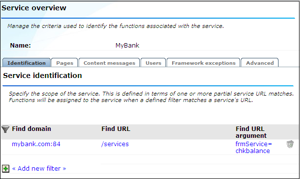

    図10-15 サービスの概要
    図10-15の説明は次にあります。
    「図10-15 サービスの概要」の説明
サービス定義の微調整
サービスを定義した後で、関連する機能スキームを変更できます。「識別」セクションで、「新規フィルタの追加」をクリックして、サービスに関連付ける必要がある機能に追加のフィルタを指定できます。定義済フィルタのいずれかと一致する機能が、サービスに割り当てられます。また、既存のフィルタ定義を変更するには、それをクリックします。いずれの場合にも、図10-13に示したフィルタの中から選択できます。ユーザーによる追加または変更を反映するようにサービス概要が更新されます。
