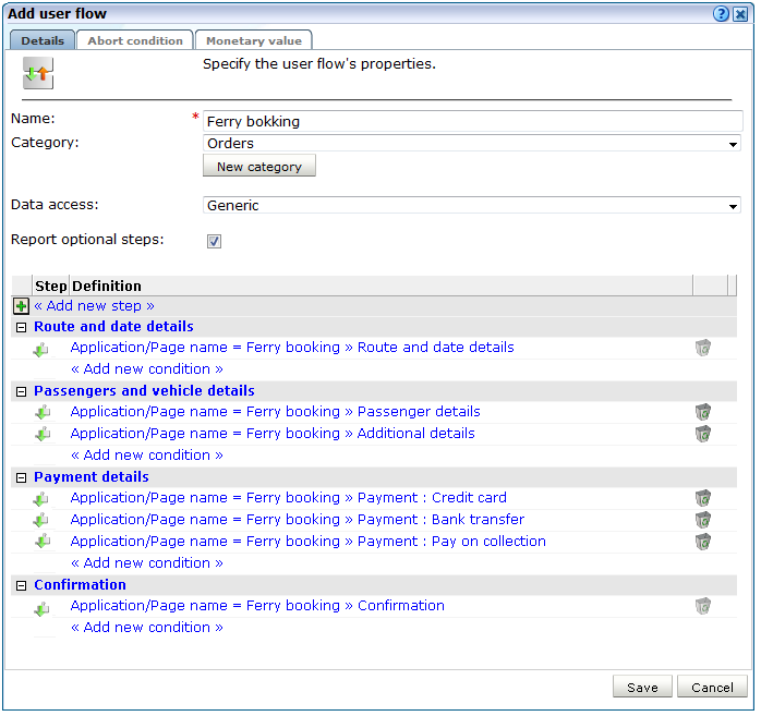

  1. 「構成」→「アプリケーション」→「ユーザー・フロー」の順に選択します。現在定義されているユーザー・フローのカテゴリがウィンドウの左側にリストされます。ツールバーの「新規ユーザー・フロー」コマンド・ボタンをクリックします。図9-1に示すダイアログが表示されます。
    図9-1 「ユーザー・フローの追加」ダイアログ
    図9-1の説明は次にあります。
    「図9-1 「ユーザー・フローの追加」ダイアログ」の説明
    注意:
    既存のユーザー・フローではステップの追加または削除を行うことはできません。ユーザー・フローが基づいているデータ・アクセス権限も変更できません。したがって、ユーザー・フローを構成する前に、要件を反映するように注意深く設計することをお薦めします。
  2. ユーザー・フローの名前を指定します。名前はすべてのユーザー・フローを通じて一意にする必要があり、長さは255文字までに制限されます。定義できるユーザー・フローの最大数は200であることに注意してください。
  3. 「カテゴリ」メニューを使用して、ユーザー・フローを収めるカテゴリを選択します。新しいカテゴリに収める場合は、「新規カテゴリ」ボタンをクリックして新しいカテゴリの名前を指定します。
  4. 「データ・アクセス」メニューを使用して、ユーザー・フローを特定のアプリケーションまたはスイートにバインドするか、汎用にするかを指定します。データ・アクセス・フィルタの使用方法は、14.7項「モジュールにおける許可データの有効範囲の管理」に記載されています。これらの定義を後で変更できないので注意してください。
  5. 「レポート・オプション・ステップ」チェック・ボックスを使用して、累積ユーザー・フロー情報をレポートする際にオプションのステップを含める必要があるかどうかを指定します。デフォルトではレポートされます。

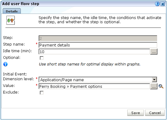

  6. 必須ユーザー・フロー・ステップごとに、「新規ステップの追加」をクリックします。図9-2に示すダイアログが表示されます。1つのユーザー・フローに含めることができるステップの最大数は15であることに注意してください。
    図9-2 「ユーザー・フロー・ステップの追加」ダイアログ
    図9-2の説明は次にあります。
    「図9-2 「ユーザー・フロー・ステップの追加」ダイアログ」の説明
  7. ステップの名前を指定します。これはこの新規ユーザー・フロー内で一意にする必要があります。ユーザー・フロー・レポートで読みやすくするためにステップ名は短くすることをお薦めします(9.7項「ユーザー・フローのレポート方法の概要」を参照)。
  8. ビジターが非アクティブになってからステップがタイムアウトしたとみなされるまでの時間(分)を指定します。デフォルトでは10分です。ステップのアイドル時間は、ステップで必要な読取りの時間やビジターが実行する必要がある他の操作(計算や選択など)に対応できるようによく検討することをお薦めします。デフォルトのユーザー・フロー・ステップのアイドル時間は、9.5項「デフォルトのステップ・アイドル時間の指定」に記載される手順を使用して指定できます。
    このステップがユーザー・フローの最初または最後のステップでない場合は、「オプション」チェック・ボックスを使用して、ユーザー・フローの一部としてビジターがこのステップを完了する必要があるかどうかを指定できます。デフォルトでは、ステップは必須です(チェック・ボックスは選択されていません)。
  9. ステップに到達したとみなされるために満たす必要がある最初のステップ条件を指定します。条件のイベントごとに、「ディメンション・レベル」および「値」メニューを使用して、チェックされるディメンションと保持する必要がある値を選択します。目的の値が「値」メニューにない場合は、横にある「検索」アイコンをクリックして探すことができます。
    オプションとして、「除外」チェック・ボックスを使用すると、定義したディメンション・レベル=値のペアを除外するように適用できます。つまり、定義したイベントが満たされない場合に、イベントが達成されたとみなされます。たとえば、特定のページが表示されない場合です。次に、「保存」をクリックします。図9-1に示したダイアログに戻ります。

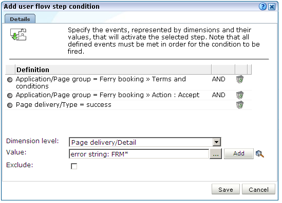

  10. 必要に応じて、新規ステップの下の「新規条件の追加」をクリックして、ステップで必要な追加の条件を定義します。図9-3に示すダイアログが表示されます。
    図9-3 ユーザー・フロー・ステップ条件の追加
    図9-3の説明は次にあります。
    「図9-3 ユーザー・フロー・ステップ条件の追加」の説明
    必要な条件イベントごとにディメンション・レベル=値のペアを指定します。次に、「追加」をクリックします。ステップに到達したとみなされるためには定義された1つの条件のみを達成する必要がありますが、条件が満たされたとみなされるためには条件内のすべてのイベントが達成される必要があります。次に、「保存」をクリックします。図9-1に示したダイアログに戻ります。

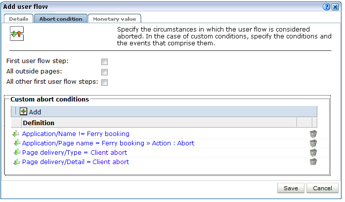

  11. 図9-1の「中断条件」タブをクリックして、ユーザー・フローがアボートされたとみなされる状況を指定します。図9-4に示すダイアログが表示されます。
    図9-4 ユーザー・フロー中断条件セクション
    図9-4の説明は次にあります。
    「図9-4 ユーザー・フロー中断条件セクション」の説明
    次のチェック・ボックスがあります。
    • 最初のユーザー・フロー・ステップ: ビジターが最初のステップに戻った場合にユーザー・フローがアボートされたとみなすかどうかを指定します。デフォルトでは選択されていません。
    • すべての外部ページ: 選択されたユーザー・フロー内のステップとして定義されていないページにビジターがナビゲートした場合に、ユーザー・フローがアボートされたとみなすかどうかを指定します。デフォルトでは選択されていません。
    • その他すべての最初のユーザー・フロー・ステップ: 別のユーザー・フローの最初のステップとして定義されているページにビジターがナビゲートした場合に、ユーザー・フローがアボートされたとみなすかどうかを指定します。デフォルトでは選択されていません。
    必要に応じて、「追加」をクリックして、ビジターがナビゲートした場合にユーザー・フローがアボートされたとみなす特定のページ(またはディメンション)を指定します。

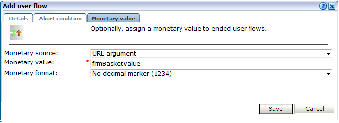

  12. 必要に応じて、「通貨値」タブをクリックし、図9-5に表示される「通貨ソース」メニューと「ソース値」フィールドを使用して、ユーザー・フローでレポートされる通貨価値が基づくソースを指定します。「通貨書式」メニューを使用して、値が解釈されるソースを指定します。選択した書式によって、レポートは変更されないことに注意してください。この機能の使用方法の詳細は、9.6項「ユーザー・フローへの通貨価値の割当て」に記載されています。
    図9-5 ユーザー・フロー詳細セクション
    図9-5の説明は次にあります。
    「図9-5 ユーザー・フロー詳細セクション」の説明
    通貨価値は、URL引数、XPath式、ヘッダー、Cookie、カスタム・タグまたはカスタム関数から導出できます。XPath問合せの使用方法の詳細は、付録F「XPath問合せの使用」に記載されています。また、通貨値のレポートに使用される書式設定を指定できます。

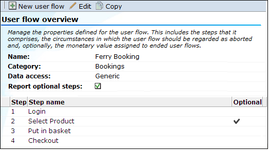

  1. 「構成」→「アプリケーション」→「ユーザー・フロー」の順に選択します。ウィンドウの左側で適切なカテゴリとユーザー・フローをクリックします。選択したユーザー・フローの概要が表示されます。例を図9-6に示します。
    図9-6 ユーザー・フロー概要
    図9-6の説明は次にあります。
    「図9-6 ユーザー・フロー概要」の説明
  2. 「編集」コマンド・ボタンをクリックします。図9-1に示すようなダイアログが表示されます。
  3. オプションとして、ステップのコンテキスト・メニューで「編集」を選択し、名前、アイドル時間またはオプションと必須の設定を変更します。前述のように、ユーザー・フローは少なくとも2つのステップを含む必要があります。最初のステップと最後のステップは必須です。次に、「保存」をクリックします。
  4. オプションとして、個々のステップ条件をクリックして変更することもできます。または、横にある「削除」アイコンをクリックすると削除できます。ステップ内の「新規条件の追加」項目をクリックして、ステップに追加の条件を定義することもできます。
    次に、「保存」をクリックします。ユーザー・フロー定義の変更は5分以内に有効になります。

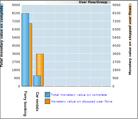

9.6 ユーザー・フローへの通貨価値の割当て
パフォーマンス問題の実際のコストを把握するために、終了したユーザー・フローに通貨価値を割り当てることができます。終了したユーザー・フローとは、完了したユーザー・フロー、タイムアウトしたユーザー・フローまたはアボートされたユーザー・フローです。たとえば、この機能を使用すると、ユーザー・フローの損失に関してサーバー・アップグレードのコストを判別できます。通貨価値のソースは、カスタム・ディメンションと同様の方法で指定されます(3.11項「カスタム・ディメンションの使用」を参照)。様々なユーザー・フローの通貨価値の比較例を図9-7に示します。
図9-7 ユーザー・フロー通貨価値合計の概要の例
図9-7の説明は次にあります。
「図9-7 ユーザー・フロー通貨価値合計の概要の例」の説明

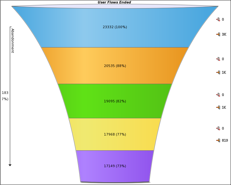

このじょうご型の図では、選択したユーザー・フローに関する一般的な情報が得られます。選択した期間のユーザー・フローでのビジターの推移が示されます。例を図9-9に示します。
図9-9 ユーザー・フローのじょうご型図の例
図9-9の説明は次にあります。
「図9-9 ユーザー・フローのじょうご型図の例」の説明

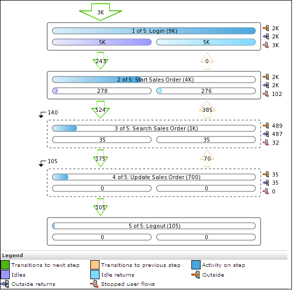

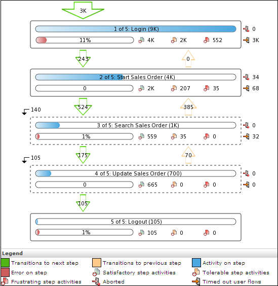

選択したユーザー・フローの最新ステータスのさらに詳しい情報は、じょうご型図で確認できます。特に、現在各ステップを使用しているビジター数、ビジターがステップで行ったWebアクション(ページ・ロードやエラーなど)の状況、タイムアウトしたステップとアボートされたステップの数が表示されます。レポートされた各項目(外部ページなど)をクリックして、セッション診断機能内に表示できます。例を図9-10に示します。
図9-10 ユーザー・フロー・ステータスの詳細の例
図9-10の説明が続きます
「図9-10 ユーザー・フロー・ステータスの詳細の例」の説明
ユーザー・フロー内のオプション・ステップは点線で示されます。ステップで発生した特定のエラーに関する詳しいセッション情報を含む診断情報は、ステップ内の「ステップのエラー」インジケータをクリックすると表示されます。レポートされた数の悪いページ・ビューの診断情報も使用できます。この機能の使用方法の詳細は、9.1項「ユーザー・フローの概要」に記載されています。

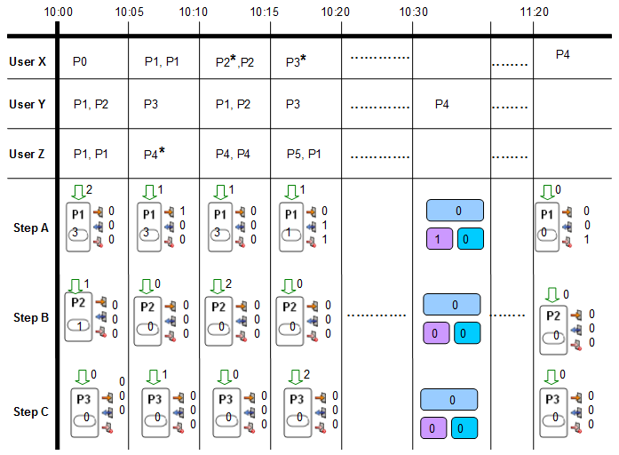

ユーザー・フロー・ステータス(図9-10)およびユーザー・フロー遷移(図9-11)にレポートされる数の導出方法を理解するには、図9-12に表示されているセッション情報の例を考慮してください。3つのユーザー(X、YおよびZ)が参照するページが表示されます。ユーザー・フローは監視され、ページP1、P2およびP3に対応する3つのステップで構成されます。
図9-12 ユーザー・フローのレポートの例
図9-12の説明が続きます
「図9-12 ユーザー・フローのレポートの例」の説明
各ユーザー・セッションが進むと、各ステップの真上にある矢印がステップを開始するユーザーの数を示し、ステップ内の数が参照されたステップ・ページの合計数を示し、右側の3つの数値が外部、外部者リターンおよび停止したユーザー・フローの数を示します。表示されたページに関連するエラーがある場合、ページ名の後にアスタリスク(*)で示されます。
P4はヘルプ・ページで、P5は中断ページとみなされます。このため、P4が検出されると外部が(ステップAで)レポートされ、P5が検出されると停止したユーザー・フローがレポートされます。ユーザーがP4から戻ると、外部リターンがレポートされることにも注意してください。
ユーザーXおよびユーザーYのユーザー・フローは10:20で完了し、ユーザーZはタイムアウトします。このため、停止したユーザー・フローは11:20でレポートされます。タイムアウトしたユーザー・フローをレポートされるデータに含める場合、十分な期間を選択する必要があります。

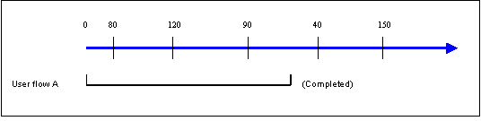

期間レポート

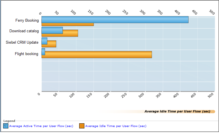

ユーザー・フロー完了グループ内の多くのビューにより、ユーザー・フローの期間を把握できます。例を図9-14に示します。
図9-14 ユーザー・フローのアクティブ/アイドル時間ビュー
図9-14の説明が続きます
「図9-14 ユーザー・フローのアクティブ/アイドル時間ビュー」の説明
これらのビューを使用する場合は、次の点に注意してください。

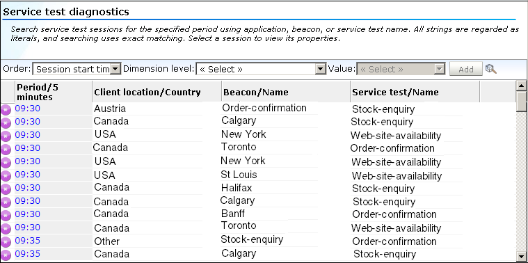

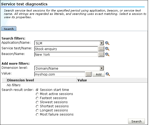

  1. 「データの参照」、「サービス・テスト」グループの順に選択し、「サービス・テスト診断」機能を選択します。カレンダ・コントロール(2.6項「カレンダの使用方法」を参照)を使用して、目的の期間を選択します。表示範囲としては1日(または未満)を選択する必要があります。この制限外で検索しようとするとエラーが発生します。図9-15に示す検索パネルが表示されます。
    図9-15 「サービス・テスト診断」検索機能
    図9-15の説明は次にあります。
    「図9-15 「サービス・テスト診断」検索機能」の説明
    診断機能の概要は、4.1項「概要」を参照してください。
  2. 必要に応じて、使用可能な基準を使用し、指定期間についてリストされるサービス・テスト・セッションを制限します。次に、「検索」をクリックします。検索結果がウィンドウの主要部に表示されます。例を図9-16に示します。

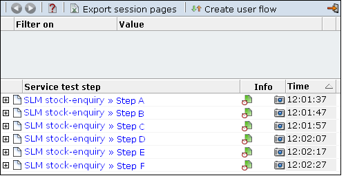

  3. ユーザー・フローに変換するサービス・テスト・セッションをクリックして選択します。そのセッションの詳細が表示されます。例を図9-17に示します。
    図9-17 サービス・テスト・セッションの詳細
    図9-17の説明は次にあります。
    「図9-17 サービス・テスト・セッションの詳細」の説明

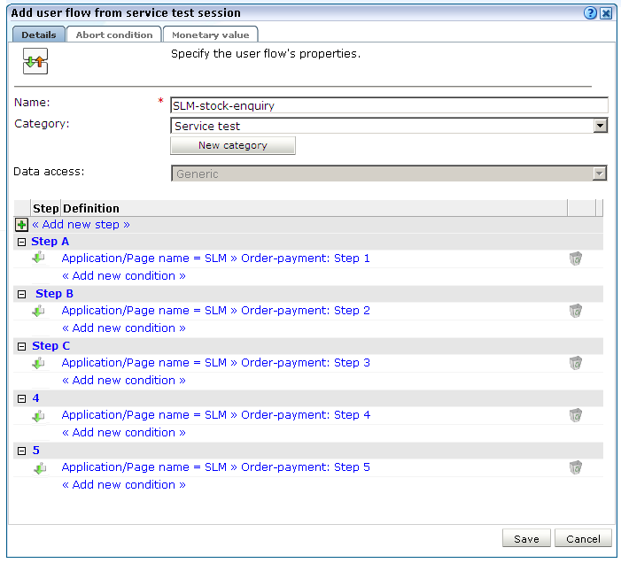

  4. ツールバーの「ユーザー・フローの作成」コマンド・ボタンをクリックし、選択したサービス・テスト・セッションをRUEIユーザー・フローに変換します。図9-18に示すダイアログが表示されます。
    図9-18 「サービス・テスト・セッションからユーザー・フローを追加」ダイアログ
    図9-18の説明は次にあります。
    「図9-18 「サービス・テスト・セッションからユーザー・フローを追加」ダイアログ」の説明
  5. 新しいユーザー・フローの名前を指定します。これは選択したユーザー・フロー・カテゴリ内で一意にする必要があります。デフォルトは、監視対象のサービス・テスト名です。
  6. 新しいユーザー・フローを収めるするカテゴリを指定します。既存のカテゴリでも新規カテゴリでもかまいません。デフォルトは「サービス・テスト」です。
  7. 変換処理では、基礎となるサービス・テスト・セッションから論理ユーザー・フローを構築することに注意してください。そのため、ステップ内で同じページ名が複数回出現すると、それらはページごとに統合され、ステップ内で個別の条件を構成します。また、サービス・テスト・セッション内で前後にスキップするように見えるステップは、オプション・ステップとみなされます。したがって、新規ユーザー・フローの構造を慎重に確認して、それが要件を満たしていることを確実にする必要があります。次に、「保存」をクリックします。
