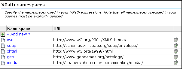

RUEIでは、XPath問合せで使用するすべての名前空間が明示的に定義されている必要があります。名前空間を問合せで使用する場合は、定義されていないと機能しません。名前空間を定義する手順は、次のとおりです。
  1. 「構成」→「一般」→「詳細設定」→「XPathネームスペース」の順に選択します。図F-1に示すウィンドウが表示されます。
    図F-1 「XPathネームスペース」の例
    図F-1の説明が続きます
    「図F-1 「XPathネームスペース」の例」の説明
    このウィンドウは、XPathベースのコンテンツ・メッセージ、カスタム・ディメンション、ユーザー識別、およびページ識別とサービス識別の定義を指定するときに、「ネームスペース」タブをクリックしても表示できます。

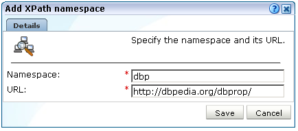

  2. 「新規追加」をクリックして新しい名前空間を定義するか、または既存の定義をクリックして変更します。図F-2に示すダイアログが表示されます。
    図F-2 「XPathネームスペースの追加」ダイアログ
    図F-2の説明が続きます
    「図F-2 「XPathネームスペースの追加」ダイアログ」の説明
  3. 監視対象のXML文書内で使用する名前空間接頭辞および対応する基本URLを指定します。名前を一意にする必要があります。名前空間と接頭辞の使用方法に関する重要な情報は、F.3項「名前空間の接頭辞およびURLの概要」を参照してください。名前空間の定義はグローバルで、すべての監視対象トラフィックに適用されます。
    次に、「保存」をクリックします。新しい定義または既存の定義の変更は、5分以内に有効になります。

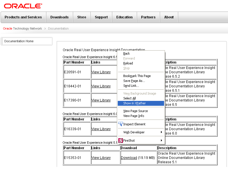

利便性向上のため、Mozilla FirefoxのXPather拡張など、サード・パーティのXPathツールを使用して、RUEI内で使用可能なXPath式を作成できるようになっています。このXPather拡張は、次のサイトから入手可能です。
http://xpath.alephzarro.com/index
インストールすると、ページ内で右クリックしてXpatherで表示オプションを選択できるようになります。例を図F-3に示します。
図F-3 XPatherツール
図F-3の説明が続きます
「図F-3 XPatherツール」の説明

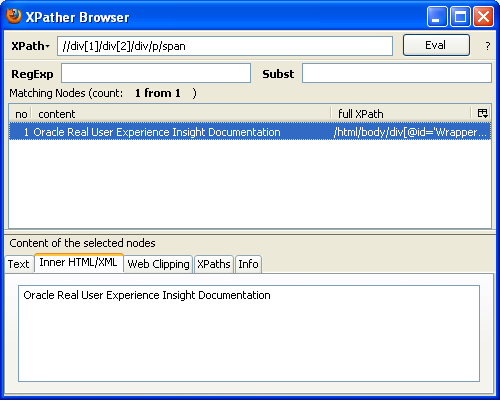

次に、XPatherブラウザ(図F-4を参照)内でXPath式をコピーすれば、RUEIでのXPath問合せのベースとして使用できます。必ず、生成されたXPath式を確認して、前述の制限事項に準拠していることを確認してください。

注意:
ページ内の基礎となるXHTMLコードが整形式でない場合、XPatherによって生成されたXPath式はRUEI内で正常に機能しない場合があります。
