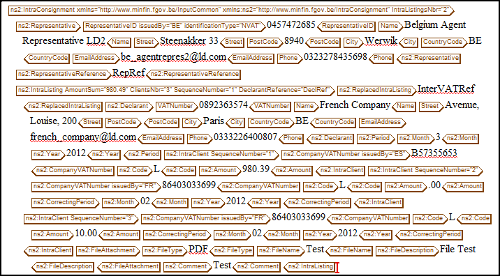

Esempio di file XML per il report intracomunitario n. 723 per il Belgio
Queste immagini illustrano un file XML per il report intracomunitario n. 723.
Figura C-1 XML di esempio per il report intracomunitario n. 723 per il Belgio (1 di 2)
Segue la descrizione di Figura C-1

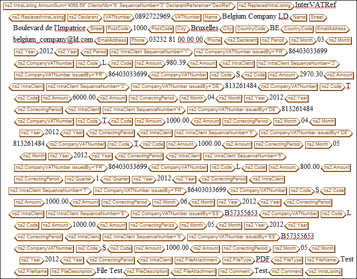

Figura C-2 XML di esempio per il report intracomunitario n. 723 per il Belgio (2 di 2)
Segue la descrizione di Figura C-2
Descrizione di "Figura C-2 XML di esempio per il report intracomunitario n. 723 per il Belgio (2 di 2)"
