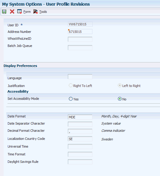

La presente sezione fornisce una panoramica delle preferenze di visualizzazione dell'utente e illustra le modalità di esecuzione delle operazioni elencate di seguito:
Impostazione delle opzioni di elaborazione per Rettifiche profilo utente (P0092)
Impostazione delle preferenze di visualizzazione dell'utente
Parte del software JD Edwards EnterpriseOne localizzato utilizza il server del paese per isolare le funzionalità specifiche del paese dal software di base. Se, ad esempio, durante l'elaborazione delle transazioni vengono registrati dati aggiuntivi su un fornitore o viene convalidato un identificativo fiscale per soddisfare i requisiti di un paese specifico, i dati aggiuntivi vengono inseriti mediante un programma localizzato e la convalida dell'identificativo fiscale viene eseguita dal programma localizzato piuttosto che dal software di base. Il server del paese indica che il programma localizzato deve essere inserito nel processo.
Per trarre il massimo vantaggio dalle soluzioni localizzate, impostare le preferenze di visualizzazione dell'utente e specificare il paese in cui si sta operando. Il server del paese utilizza le preferenze per determinare i programmi localizzati da eseguire per il paese specificato.
Per specificare il paese in cui si opera, utilizzare i codici del paese di localizzazione. Il sistema fornisce i codici del paese di localizzazione nella tabella UDC 00/LC. Nella tabella sono memorizzati codici di paese a due e tre caratteri.
È inoltre possibile impostare preferenze di visualizzazione utente per utilizzare altre funzionalità. Ad esempio, è possibile specificare il formato utilizzato dal sistema per visualizzare le date (GGMMAA, formato europeo) o specificare una lingua che sostituisca la lingua di base.
| Nome schermo | ID schermo | Navigazione | Utilizzo |
| Rettifiche profilo utente | W0092A | Banner di JD Edwards EnterpriseOne, fare clic su Personalizzazione.
Selezionare Opzioni di sistema utente e quindi Rettifiche profilo utente. Nello schermo Rettifiche default utente selezionare Rettifiche profilo utente. |
Consente di impostare le preferenze di visualizzazione. |

Accedere allo schermo Rettifiche profilo utente.
Inserire un valore della tabella UDC 00/LC che identifica un paese di localizzazione. È possibile associare funzionalità locali basate su questo codice utilizzando il metodo server del paese nel prodotto di base.
Inserire un valore della tabella UDC 01/LP che specifica la lingua da utilizzare su schermi e report stampati. Affinché la lingua possa essere specificata, deve esistere un codice per la lingua a livello di sistema o nelle preferenze dell'utente. È inoltre necessario che il CD della lingua sia installato.
Inserire il formato della data come è memorizzato nel database.
Se si lascia vuoto questo campo, le date verranno visualizzate secondo le impostazioni del sistema operativo sulla stazione di lavoro. In Windows NT l'opzione Impostazioni internazionali nel Pannello di controllo consente di impostare il sistema operativo della stazione di lavoro. I valori validi sono:
Vuoto: utilizza il formato data di sistema
DME: giorno, mese, anno completo
DMY: giorno, mese, anno (GGMMAA)
EMD: anno completo, mese, giorno
MDE: mese, giorno, anno completo
MDY: mese, giorno, anno (MMGGAA)
YMD: anno, mese, giorno (AAMMGG)
Inserire il carattere da utilizzare per separare mese, giorno e anno di una data specifica. Se viene inserito un asterisco (*), il sistema utilizzerà uno spazio vuoto come separatore di data. Se si lascia vuoto questo campo, il sistema utilizza il valore di sistema come separatore di data.
Inserire il numero di posizioni a destra del valore decimale che si desidera utilizzare. Se si lascia vuoto questo campo, il valore di sistema viene utilizzato come valore di default.
