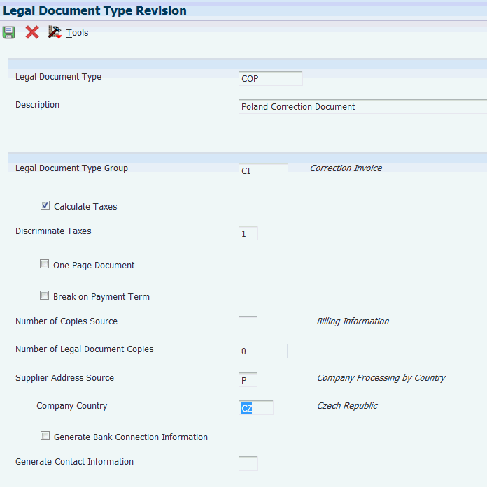

| Rettifica tipo documento legale | W7400002B | Nello schermo Gestione tipi documenti legali fare clic su Aggiungi. | Inserire i tipi di documenti legali. |
Accedere allo schermo Rettifica tipo documento legale.
Figura 3-1 Schermo Rettifica tipo documento legale
Inserire il nome da assegnare a un tipo di documento legale.
Inserire un valore esistente nella tabella UDC Gruppo tipi documenti legali (74/DG) per specificare il gruppo al quale appartiene il tipo di documento legale. I valori validi sono:
Vuoto = Nessuno/Altro
CD = Nota di credito/Nota di debito
CI = Fattura correzione
ED = Differenza tasso di cambio
IN = Fattura
SN = Nota di spedizione
(CZE) Utilizzare IN per fatture, fatture di anticipo e fatture con contabilità IVA. Utilizzare CD per le note di credito e di debito.
(HUN) Utilizzare IN per le fatture, CI per le fatture di correzione e CD per le fatture di storno.
(RUS) Utilizzare IN per le fatture di imposte e SN per le note di spedizione merci e consegna scorte.
(POL) Utilizzare IN per fatture, fatture di anticipo e fatture con contabilità IVA. Utilizzare CD per le note di credito e di debito.
Selezionare per fare in modo che il sistema calcoli le imposte. Se si seleziona questa opzione, il sistema abilita il campo Scorporo imposte.
(CZE) Selezionare questa opzione quando si elaborano fatture, fatture di anticipo, fatture con contabilità IVA e note di credito e di debito.
(HUN) Selezionare questa opzione quando si elaborano fatture di correzione.
(RUS) Selezionare questa opzione quando si elaborano fatture di imposte, note di spedizione merci e note di consegna scorte.
(POL) Selezionare questa opzione quando si elaborano fatture e fatture di correzione.
Inserire un valore esistente nella tabella UDC Scorporo imposte (74/DL) per specificare se il sistema stampa il valore delle merci o dei servizi a parte rispetto agli importi delle imposte (scorporo delle imposte). Il sistema abilita il campo Scorporo imposte solo se si seleziona l'opzione Calcola imposte.
0 = Nessuno scorporo Le imposte sono incluse nei prezzi unitari ed estesi.
1 = Scorporo su riga dettagli Le imposte non sono incluse nel prezzo. Il tasso e l'importo delle imposte totali di una riga vengono stampati in ogni riga di dettagli.
2 = Scorporo per cod. imposta Le imposte non sono incluse nel prezzo. Vengono stampate a parte sotto ogni riga di dettaglio. Questa opzione non è applicabile se si seleziona la casella di controllo Documento pagina unica.
3 = Imposte totali per codice imposta e tasso. Le imposte non sono incluse nel prezzo. Vengono raggruppate per tasso di imposta alla fine del documento. Questa opzione non è applicabile se si seleziona la casella di controllo Documento pagina unica.
4 = Scorporo per codice imposta e totale. Le imposte non sono incluse nel prezzo. Vengono stampate a parte sotto ogni riga di dettaglio e raggruppate per tasso di imposta alla fine del documento. Questa opzione non è applicabile se si seleziona la casella di controllo Documento pagina unica.
(HUN) Inserire 3 se si lavora su fatture, fatture di correzione e fatture di storno.
(POL) Inserire 1 se si lavora su fatture e fatture di correzione.
(RUS) Inserire 1 se si lavora su fatture di imposte, note di spedizione merci e note di consegna scorte.
Selezionare per fare in modo che il sistema stampi la documentazione legale in una sola pagina.
(CZE e HUN) Non selezionare questa casella di controllo per fatture, note di credito e di debito o fatture di correzione.
Selezionare per fare in modo che il sistema stampi le righe dei dettagli solo per un termine di pagamento. Se non si seleziona questa casella di controllo, il sistema non crea un'interruzione di pagina in base ai termini di pagamento.
(CZE) Selezionare questa casella di controllo per fatture, fatture di anticipo, fatture con contabilità IVA e note di credito e di debito.
(HUN) Selezionare questa casella di controllo per fatture, fatture di correzione e fatture di storno.
(RUS) Non selezionare questa casella di controllo per note di spedizione merci e note di consegna scorte.
Inserire un valore esistente nella tabella UDC Origine numero di copie (74/NC). I valori validi sono:
Vuoto: utilizzare le istruzioni di fatturazione del cliente presenti nel programma Dati anagrafica clienti (P03013) per specificare il numero di copie.
L = Documento legale. Il sistema stampa il numero di copie specificato nel campo Numero di copie documento legale.
Inserire il numero di copie da stampare. Il sistema abilita questo campo solo se il valore nel campo Origine numero di copie è L.
Inserire un valore esistente nella tabella UDC Origine indirizzo fornitore (74/SC) per specificare l'origine utilizzata dal sistema per l'entità che stampa il documento. I valori validi sono:
Vuoto = Società legale
B = Centro di controllo C = Società
S = Specifico del paese
(CZE e HUN) Lasciare vuoto il campo per specificare che il sistema utilizza la società legale.
Immettere un valore che identifichi il paese utilizzato per determinare i dati della società nell'intestazione. Questo valore viene utilizzato dal sistema per recuperare il numero dell'indirizzo della società dal programma N. indirizzo società per report fiscale (P00101). Questo campo viene abilitato solo se il valore nel campo Origine indirizzo fornitore è P. Se abilitato, il campo è obbligatorio.
(POL e RUS) Il sistema non stampa le informazioni bancarie sui documenti legali per India, Polonia o Russia, quindi è possibile lasciare vuoto questo campo. Il sistema ignora qualsiasi valore immesso in questo campo se si stampano documenti legali per India, Polonia o Russia.
(CZE, HUN) Selezionare questa casella di controllo per fare in modo che il sistema includa le informazioni bancarie sul documento legale. Specificare i dettagli dei dati bancari nel programma Connessioni bancarie per documento legale (P700050).
(POL e RUS) Il sistema non stampa le informazioni di contatto sui documenti legali per Polonia o Russia, quindi è possibile lasciare vuoto questo campo. Il sistema ignora qualsiasi valore immesso in questo campo se si stampano documenti legali per Polonia o Russia.
(CZE e HUN) Inserire un valore esistente nella tabella UDC Generazione dati contatto (70/CI) per specificare se il sistema include le informazioni di contatto nel piè di pagina del documento legale. I valori validi sono:
Vuoto = Non genera dati di contatto
1 = Generazione dall'utente che ha creato la transazione. Il sistema utilizza il numero di indirizzo dell'utente che genera la transazione per creare le informazioni di contatto.
2 = Generazione da ID utente. Il sistema utilizza il numero di indirizzo dell'utente che stampa la transazione per creare le informazioni di contatto. Il sistema stampa nome del mittente, titolo professionale, numero di telefono e indirizzo di posta utilizzato nella tabella Indice contatti (F0111) per il numero di indirizzo utilizzato per le informazioni di contatto.
Il sistema utilizza le informazioni nell'opzione di elaborazione Numero di indirizzo dati contatto nel programma P7420565 e anche il valore in questo campo per determinare le informazioni di contatto da stampare.
Se si definisce l'opzione di elaborazione Numero di indirizzo dati contatto nel programma P7420565 o nel programma Stampa fattura – OA (R7430030), il sistema utilizza il numero di indirizzo specificato per generare le informazioni di contatto dei documenti legali, anche se si lascia vuoto il campo Generazione dati contatto nell'impostazione del documento legale. Il valore dell'opzione di elaborazione va a sostituire quello nel campo Genera dati contatto dell'impostazione.

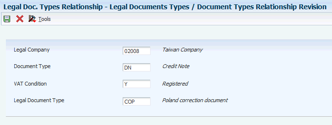

| Rettifica tipi documenti legali / relazione tipi documenti | W7400003B | Fare clic su Aggiungi nello schermo Gestione tipi documenti legali/Relazione tipi documenti. | Associare tipi di documenti legali con tipi di documenti. |
Accedere allo schermo Rettifica tipi documenti legali / relazione tipi documenti.
Figura 3-2 Schermo Rettifica tipi documenti legali / relazione tipi documenti
Inserire la società alla quale fa riferimento l'associazione.
Inserire il tipo di documento da associare al tipo di documento legale. Inserire un valore esistente nelle tabelle UDC Tipo documento (00/DT) e Tipi documento (solo fatt CL) (00/DI).
Inserire un codice di condizione IVA esistente nella tabella UDC Condizione IVA (74/VC). Il sistema associa il codice al tipo di documento legale.
Inserire il tipo di documento legale da associare al tipo di documento. Il tipo di documento legale inserito deve essere presente nella tabella F7400002.

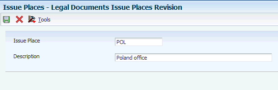

| Rettifica luoghi emissione documenti legali | W7400004B | Nello schermo Gestione luoghi emissione documenti legali fare clic su Aggiungi. | Inserire i luoghi di emissione. |
Accedere allo schermo Rettifica luoghi emissione documenti legali.
Figura 3-3 Schermo Rettifica luoghi emissione documenti legali
Inserire un codice che rappresenti il luogo di emissione del documento.

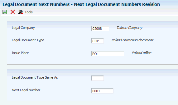

La presente sezione fornisce una panoramica della numerazione automatica per i documenti legali e illustra le modalità di impostazione della numerazione automatica.
La numerazione per ogni tipo di documento legale deve essere consecutiva. Poiché è possibile stampare alcuni documenti legali da più programmi JD Edwards EnterpriseOne, è necessario impostare la numerazione automatica per i documenti legali in modo che il sistema assegni una numerazione automatica valida a prescindere dal programma utilizzato per stampare un documento.
Utilizzare il programma Numerazione automatica documenti legali (P7400001) per impostare vari schemi di numerazione automatica per ogni tipo di documento legale. Ad esempio, è possibile impostare uno schema di numerazione automatica per le fatture standard e un altro schema per le fatture IVA.
Il sistema memorizza gli schemi di numerazione automatica nella tabella Numerazione automatica documenti legali (F7400001).
Accedere allo schermo Rettifica numerazione automatica documenti legali.
Figura 3-4 Schermo Rettifica numerazione automatica documenti legali
Inserire la società per la quale impostare la numerazione automatica.
Inserire il tipo di documento legale per il quale impostare la numerazione automatica. Il valore inserito deve essere presente nella tabella F7400002.
Inserire il codice che rappresenta il luogo di emissione del documento legale. Il valore inserito deve essere presente nella tabella F7400004.
Inserire i tipi di documento legale che condividono lo stesso schema di numerazione automatica. Il valore inserito deve essere presente nella tabella F7400002.
Inserire il numero che precede quello utilizzato dal sistema come primo numero nello schema di numerazione automatica. Ad esempio, se si inserisce 99, il sistema utilizza 100 come primo numero nello schema di numerazione automatica per il tipo di documento specificato.

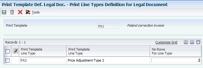

Accedere allo schermo Definizione tipi riga stampa per documenti legali.
Figura 3-6 Schermo Definizione tipi riga stampa per documenti legali
Inserire il tipo di riga per il quale specificare il numero di righe consentite. Il valore inserito deve esistere nella tabella UDC Stampa tipi riga doc. legali (74/PL).
Inserire il numero massimo di righe sulle quali il sistema stampa il tipo di riga specificato. Il numero massimo è 999.
Nota:
(CZE) Il valore per il tipo di riga ISO deve essere 4.Utilizzare il programma Relazione tipi documenti legali / modelli stampa (P7430023) per associare un tipo di documento legale con un modello di stampa.

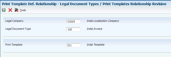

Accedere allo schermo Rettifica relazione tipi documenti legali / modelli stampa.
Figura 3-7 Schermo Rettifica relazione tipi documenti legali / modelli stampa
Inserire la società per la quale impostare l'associazione tra un tipo di documento legale e un modello di stampa.
Inserire il tipo di documento legale al quale associare un modello di stampa. Il valore inserito deve essere presente nella tabella F7400002.
Inserire il modello di stampa da associare al tipo di documento legale. Il valore inserito deve essere presente nella tabella F7430021.

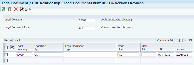

Accedere allo schermo Revisione UBE e versioni stampa documenti legali.
Figura 3-8 Schermo Revisione UBE e versioni stampa documenti legali
Inserire la società per la quale impostare l'associazione tra un programma di stampa e una versione per il programma di stampa.
Inserire il tipo di documento legale per il quale associare un programma di stampa e una versione del programma di stampa. Il valore inserito deve essere presente nella tabella F7400002.
Inserire il luogo di emissione del documento legale. Questo campo è facoltativo. Il valore inserito deve essere presente nella tabella F7400004.
Inserire un ID utente per limitare l'autorizzazione per la stampa del documento alla persona specifica. Questo campo è facoltativo.
Inserire il programma di stampa al quale associare una versione.
Inserire la versione del programma specificato nel campo UBE e che il sistema deve utilizzare quando si esegue il programma specificato.

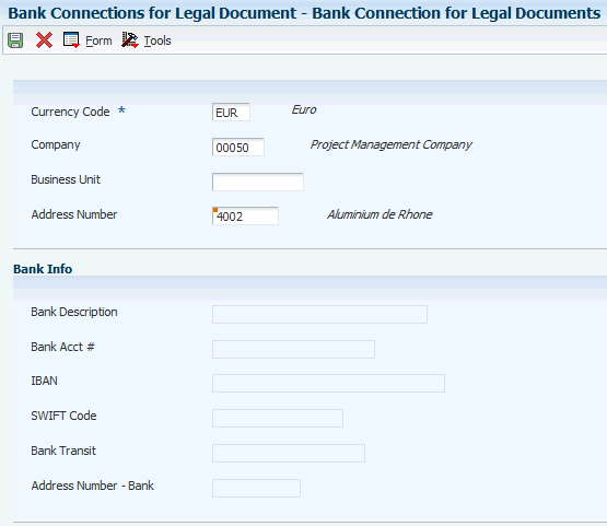

La presente sezione fornisce una panoramica sull'impostazione dei dati bancari per i documenti legali.
| Nome schermo | ID schermo | Navigazione | Utilizzo |
| Gestione connessione bancaria | W700050A | Impostazione documento legale (G70LD00), Connessioni bancarie per documento legale | Rivedere e selezionare record esistenti. |
| Connessioni bancarie per documento legale | W700050B | Fare clic su Aggiungi nello schermo Gestione connessione bancaria. | Inserire le informazioni su valuta, società e banca.
Per visualizzare i dati bancari, selezionare Seleziona conto dal menu Schermo. |
Accedere allo schermo Connessioni bancarie per documento legale.
Figura 3-9 Schermo Connessioni bancarie per documento legale
Inserire il codice valuta per le transazioni.
Inserire la società per la quale impostare i dati bancari.
Inserire il centro di controllo per la società.
Inserire il numero Rubrica indirizzi del cliente o del fornitore dal quale si genera il documento legale.
Il sistema inserisce nel campo le informazioni per il conto bancario della società dalla Tabella principale coordinate bancarie (F0030) quando si sceglie di aggiungere le informazioni bancarie al record.
Il sistema inserisce nel campo le informazioni dalla Tabella principale coordinate bancarie (F0030) quando si sceglie di aggiungere le informazioni bancarie al record.

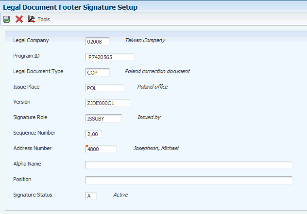

Accedere allo schermo Impostazione firma piè di pagina documenti legali.
Figura 3-10 Schermo Impostazione firma piè di pagina documenti legali
Inserire la società per la quale impostare la firma nel piè di pagina.
Inserire l'ID del programma di stampa che genera il documento legale.
Inserire il tipo di documento legale per il quale creare il piè di pagina per la firma. Il valore inserito deve essere presente nella tabella F7400002.
Inserire il luogo di emissione del documento legale. Il valore inserito deve essere presente nella tabella F7400004.
Inserire la versione del programma di stampa che genera il documento legale.
Inserire il ruolo della persona che firma il documento legale. Il valore inserito deve esistere nella tabella UDC Ruolo firma (74/RL). È obbligatorio inserire un valore in questo campo.
Inserire il numero di sequenza della riga di firma da stampare. I numeri di sequenza si assegnano quando si impostano i formati dei report.
Inserire il numero Rubrica indirizzi della persona che firma il documento legale.
Inserire il nome del revisore contabile o dell'amministratore delegato che compare sulla fattura o sul documento legale.
Inserire la posizione della persona che emette il documento legale.
Inserire un valore per specificare lo stato della persona che firma il documento legale. Il valore inserito deve esistere nella tabella UDC Stato firma (74/FS).
