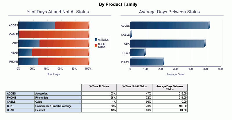

12.2.3.1 按产品族的设备状态分析
使用此报告按产品族分析设备的状态,可比较不同的设备产品族,以查看是否某些产品族相对于其他产品族更加可靠(“可用”状态)。这有助于做出采购决策。
此报告包含以下组件:
  • 处于该状态和不处于该状态的平均天数(水平条形图)
  • 处于该状态和不处于该状态的天数百分比(水平条形图)
  • 状态之间的平均天数(水平条形图)
  • 到达该状态所需的平均天数(水平条形图)
  • 按产品族的汇总(表格)
  • 按产品族的明细(表格)

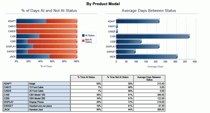

12.2.3.4 按产品型号的设备状态分析
使用此报告按产品型号分析设备的状态,可比较不同的设备产品型号,以查看是否某些产品型号相对于其他产品型号更加可靠(“可用”状态)。这有助于做出采购决策。
此报告包含以下组件:
  • 状态之间的平均天数(水平条形图)
  • 按产品型号汇总(表格)
  • 按产品型号的明细(表格)
版本 9.1 更新
“按产品型号的明细”表格组件包含回溯功能,如下表所述:
功能
值
包含回溯链接的表格栏 设备号
传递给应用程序的表格栏 设备号
调用的应用程序 设备主文件修订 (P1702)
调用的屏幕 W1702A
调用的版本 ZJDE0001

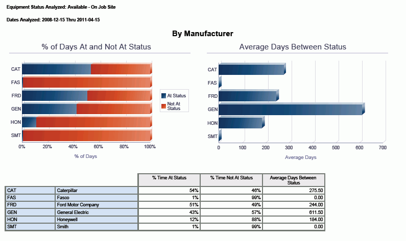

12.2.3.5 设备状态分析
“设备状态分析”报告是汇总报告,显示按制造商、产品族、产品型号及父级进行的设备状态分析。对于每一种分析,报告会显示处于某个状态和不处于某个状态的天数百分比,以及状态之间的平均天数。
此报告包含以下组件:
  • 按父设备号的处于该状态和不处于该状态的天数百分比(水平条形图)
  • 按父设备号的状态之间的平均天数(水平条形图)
  • 按制造商的处于该状态和不处于该状态的天数百分比(水平条形图)
  • 按制造商的状态之间的平均天数(水平条形图)
  • 按产品族的处于该状态和不处于该状态的天数百分比(水平条形图)
  • 按产品族的状态之间的平均天数(水平条形图)
  • 按产品型号的处于该状态和不处于该状态的天数百分比(水平条形图)
  • 按产品型号的状态之间的平均天数(水平条形图)

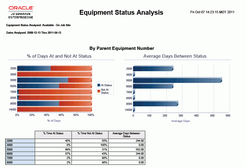

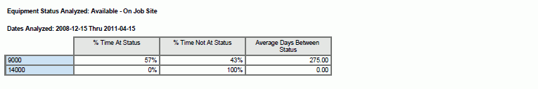

以下报告通过选择 2008 年 12 月 15 日至 2011 年 4 月 15 日的日期范围生成,分析的设备状态是 AV(可用 - 作业现场)。
图12-1 设备状态分析报告
此图像使用环绕文字加以描述。
此图像使用环绕文字加以描述。
此图像使用环绕文字加以描述。
此图像使用环绕文字加以描述。
此图像使用环绕文字加以描述。

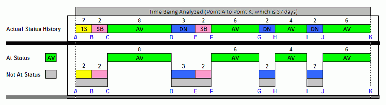

为更好地理解网格栏中显示的 16 个计算,请将以下状态历史记录视为针对设备的特定部分。在 One View 设备状态查询应用程序中,状态历史记录聚合为单一网格行并与这 16 个计算栏汇总,同时将所分析的状态和在表头中指示的分析时间范围考虑在内。
下例中,分析的时间范围是 2011 年 9 月 1 日至 2011 年 10 月 7 日。在此期间,设备已处于多种不同的状态。首先,您需要了解正在分析的天数。即 2011 年 9 月 1 日至 2011 年 10 月 7 日,或 37 天。
(1) 总天数 = 37
分析的日期范围:2011 年 9 月 1 日至 2011 年 10 月 7 日
状态
状态开始日期
状态结束日期
处于该状态的天数
AV 10/2/2011 未定 6
DN 9/30/2011 10/2/2011 2
AV 9/26/2011 9/30/2011 4
DN 9/24/2011 9/26/2011 2
AV 9/18/2011 9/24/2011 6
SB 9/16/2011 9/18/2011 2
DN 9/13/2011 9/16/2011 3
AV 9/5/2011 9/13/2011 8
SB 9/3/2011 9/5/2011 2
1S 9/1/2011 9/3/2011 2

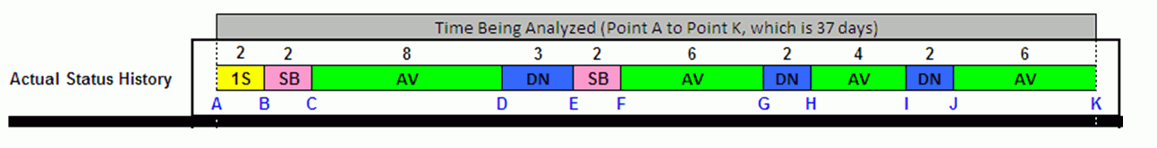

如果将这些状态变化显示在时间线上,则类似于下图,其中的每个时间点指示为 A、B、C … K,所显示的数字代表设备处于该状态的天数:
此图像使用环绕文字加以描述。
要分析 AV(可用)状态,首先必须将状态/时间分段划分为两部分:处于该状态 (AV) 的分段和不处于该状态的连续分段。如下所示,其中“处于状态”的分段以绿色显示,“未处于状态”的连续分段以灰色显示:
此图像使用环绕文字加以描述。
您可以看到设备在分析期间内四次处于 AV 状态,共计 24 天 (8 + 6 + 4 + 6)。
(2) 出现的状态数 = 4
(3) 处于该状态的分段数 = 4
(4) 不处于该状态的分段数 = 4
(5) 处于该状态的总天数 = (8+6+4+6) = 24
备注:
多数情况下,“出现的状态数”和“处于该状态的分段数”相同。从技术上讲,“出现的状态数”是指其状态等于所分析状态之设备状态历史记录的数目,而“处于该状态的分段数”则是其历史记录状态等于所分析状态之连续分段的数目。
同样也是 4 次不处于 AV 状态,共计 13 天 (2 + 2 + 3 + 2 + 2 + 2)。
(6) 不处于该状态的总天数 = (2+2+3+2+2+2) = 13
您还可以轻松计算设备处于和不处于 AV 状态的平均天数。即处于(或不处于)该状态的总天数除以分段数。在此示例中:
(7) 处于该状态的平均天数 = 24/4 = 6
(8) 不处于该状态的平均天数 = 13/4 = 3.3
得出处于和不处于该状态的天数后,即可轻松计算处于该状态的百分比和不处于该状态的百分比。只需以该天数除以所分析的总天数,本示例中为 37。
(9) 处于该状态的天数百分比 = 24/37 或 65%
(10) 不处于该状态的天数百分比 = 13/37 或 35%
之前的图示显示,在 AV(可用)状态之间包括了三个分段。这些分段是 DF、GH 及 IJ。要计算该状态之间的平均天数,以那三个分段的天数之和除以三(AV 状态之间所包括的分段数)。
(11) 包括的分段数 = 3
(12) 该状态之间的天数 = (3 + 2 + 2 + 2) = 9
(13) 该状态之间的平均天数 = 9/3 = 3
最后,您需要计算到达该状态所需的平均天数。这可衡量设备到达该状态(我们的示例中为 AV,即“可用”)所需的平均天数。在我们的示例中,设备四次到达 AV 状态。
  • 在分析期间内的第一次,设备耗时四天到达 AV(A 点至 C 点,或 2 + 2 = 4 天)。
  • 设备下一次到达 AV 状态是 F 点,耗时 13 天(C 点至 F 点,8 + 3 + 2 = 13 天)。
  • 第三次耗时八天(F 点至 H 点,6 + 2 = 8 天)。
  • 设备在分析期间内最后一次到达 AV 状态耗时六天(H 点至 J 点,4 + 2 = 6 天)。
将这些天数之和除以到达 AV 状态的次数即可得出:
(14) 到达该状态的分段数 = 4
(15) 到达该状态的总天数 = (4 + 13 + 8 + 6) = 31
(16) 到达该状态所需的平均天数 = 31/4 = 7.8

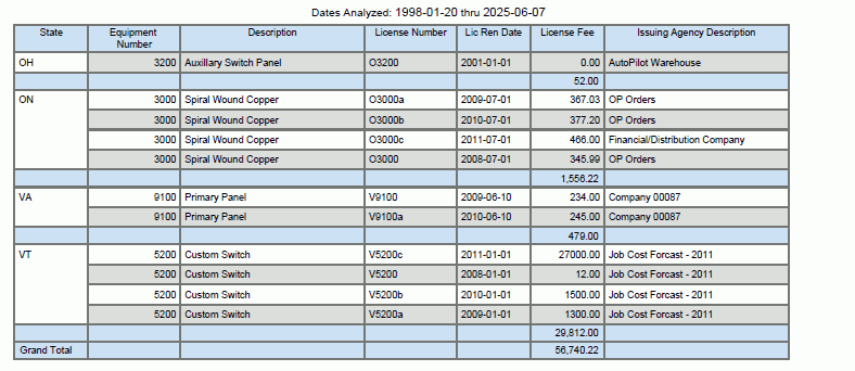

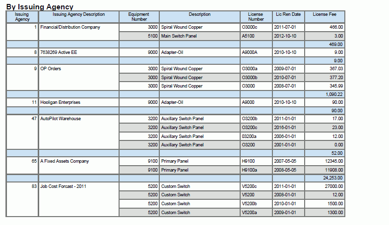

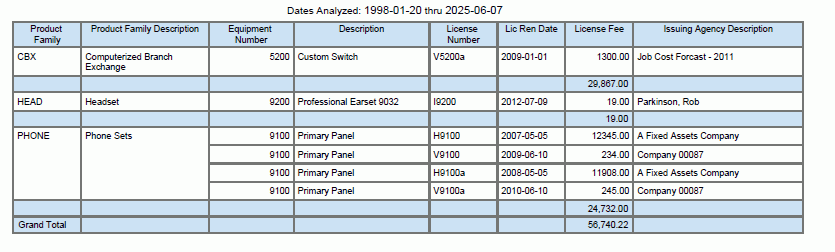

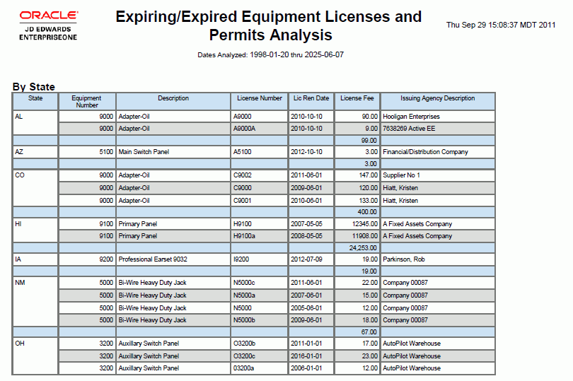

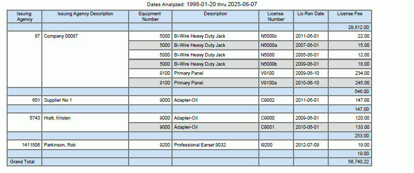

12.3.3.1 将要过期/已过期设备许可证和许可分析
使用此报告可分析按状态、发行代理、产品族及位置计算的与设备许可证和许可相关的续延费用。
此报告包含以下组件:
  • 按状态(表格)
  • 按发行代理(表格)
  • 按产品族(表格)
  • 按位置(表格)
版本 9.1 更新
此报告包含回溯功能,如下表所述:
功能
值
包含回溯链接的表格栏 设备号
传递给应用程序的表格栏 设备号
调用的屏幕 W1702A
调用的版本 ZJDE0001

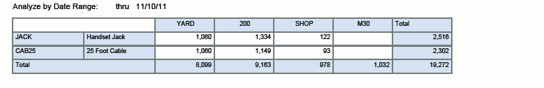

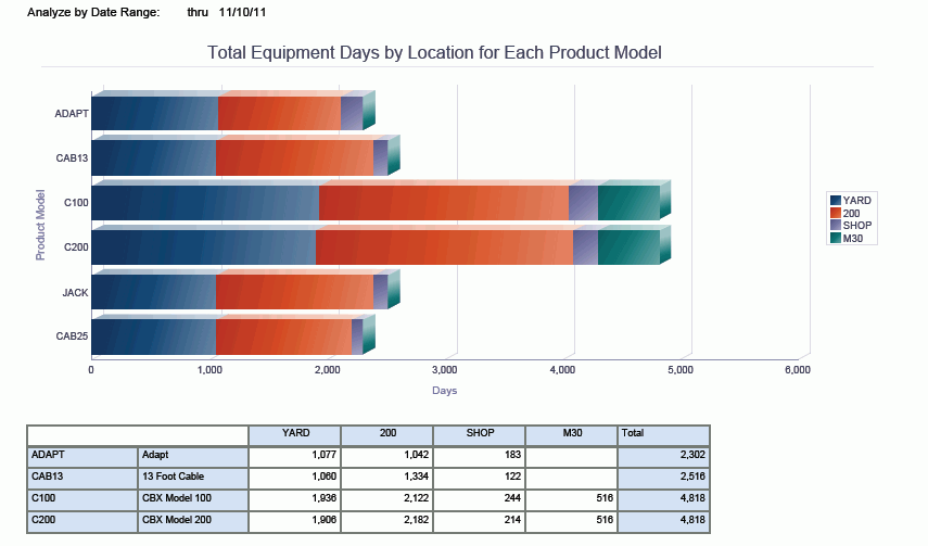

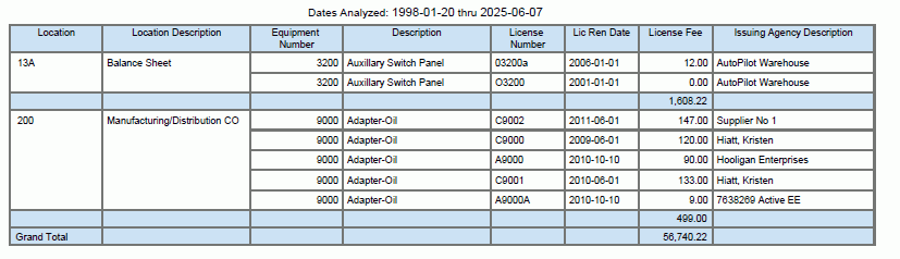

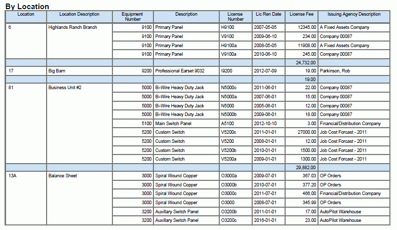

以下报告使用此标准生成:
  • 要分析的天数 = 5000
  • 今日日期 = 2011 年 9 月 29 日
  • 选中“过去天数”复选框。
  • 选中“将来天数”复选框。
图12-2 将要过期/已过期设备许可证和许可分析报告
此图像使用环绕文字加以描述。
此图像使用环绕文字加以描述。
此图像使用环绕文字加以描述。
此图像使用环绕文字加以描述。
此图像使用环绕文字加以描述。
此图像使用环绕文字加以描述。

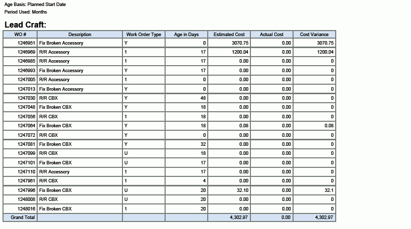

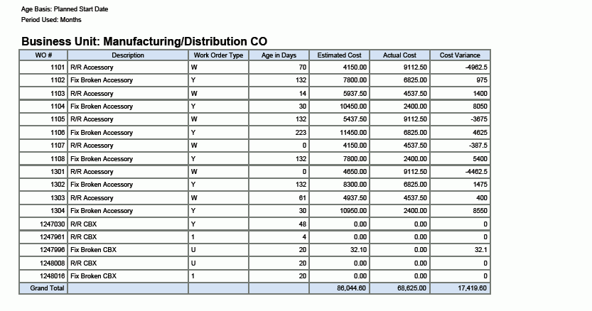

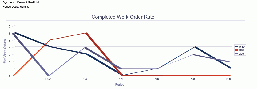

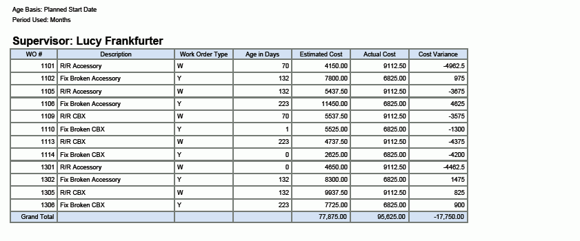

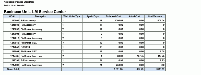

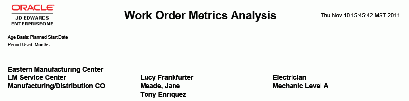

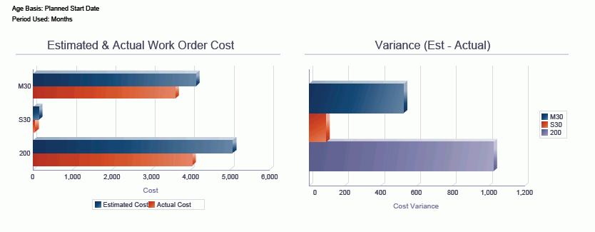

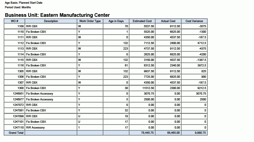

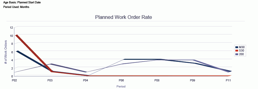

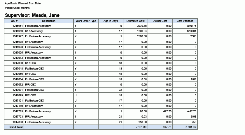

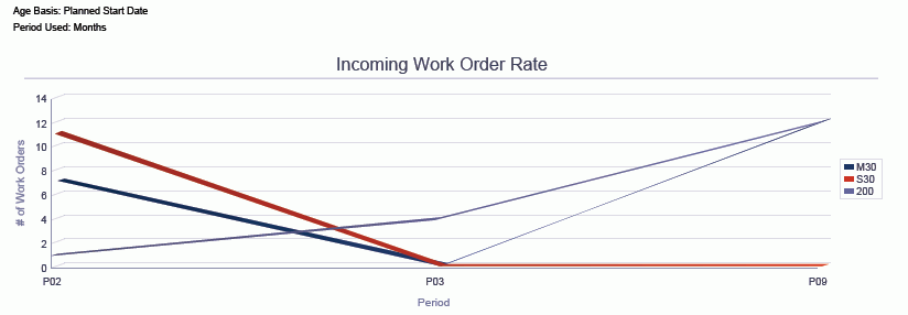

12.4.3.13 工作单度量分析

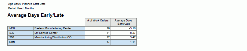

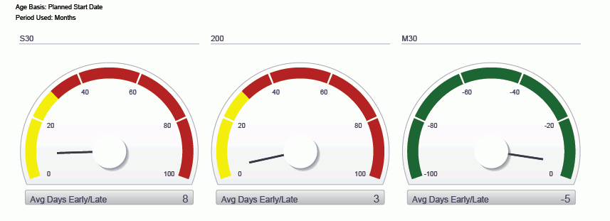

此报告提供一些来自其他报告的重要度量指标。以下度量按经营单位以图形方式提供:平均工作单帐龄天数、工作单类型、入库、计划的和完成的工作单费率、完成所需平均天数以及预估的总成本和实际总成本与成本差异。在报告结尾,以表格形式显示按经营单位、主管及负责人的各个工作单度量。
此报告包含以下组件:
  • 按经营单位的平均帐龄(仪表图)
  • 按经营单位的工作单类型细分(饼图)
  • 入库工作单费率(折线图)
  • 计划的工作单费率(折线图)
  • 完成的工作单费率(折线图)
  • 按经营单位的完成工作单所需天数(仪表图)
  • 完成工作单所需的平均天数(表格)
  • 预估的工作单成本和实际工作单成本(水平条形图)
  • 差异(预估 - 实际)(水平条形图)

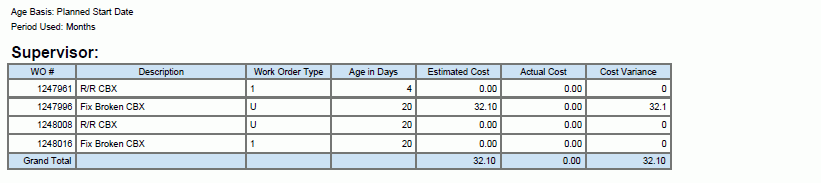

  • 按经营单位的工作单(多个表格)

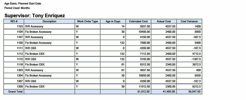

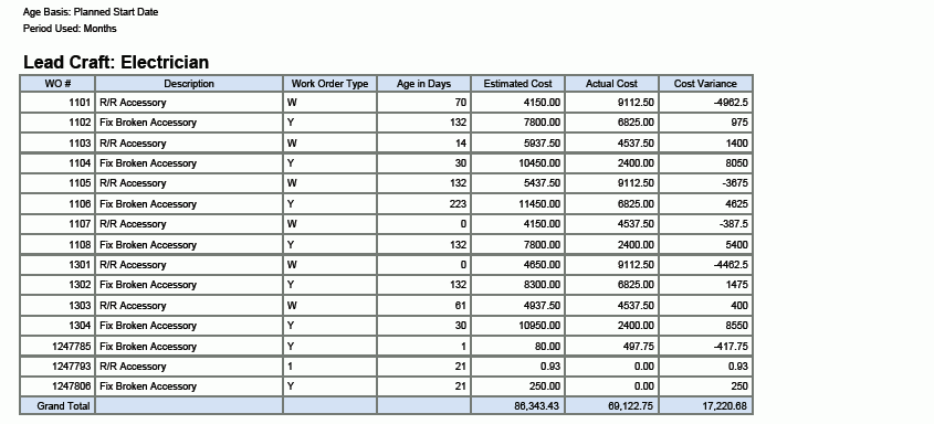

  • 按主管的工作单(多个表格)
  • 按负责人的工作单(多个表格)
版本 9.1 更新
此报告包含回溯功能,如下表所述:
功能
值
包含回溯链接的表格栏 工作单号
传递给应用程序的表格栏 工作单号
调用的应用程序 工作单修订 (P17714)
调用的屏幕 W17714A
调用的版本 ZJDE0003

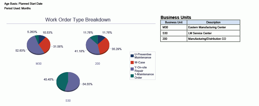

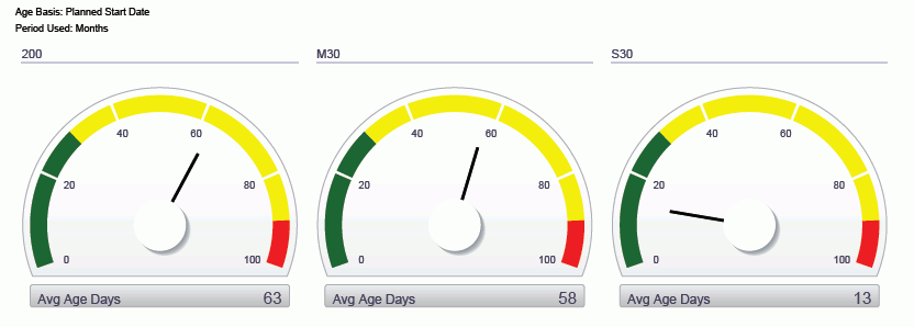

以下报告通过使用此标准生成:
  • 工作单类型 = 服务工作单(处理选项)
  • 工作单帐龄基础 = 计划开始日期(处理选项)
  • 仅显示未选中“未结承诺”复选框的工作单。
  • 要分析的期间类型 = 月
  • 经营单位 = M30(东部制造中心)、S30(LM 服务中心)及 200(制造/分销公司)
图12-3 工作单度量分析报告
此图像使用环绕文字加以描述。
此图像使用环绕文字加以描述。
此图像使用环绕文字加以描述。

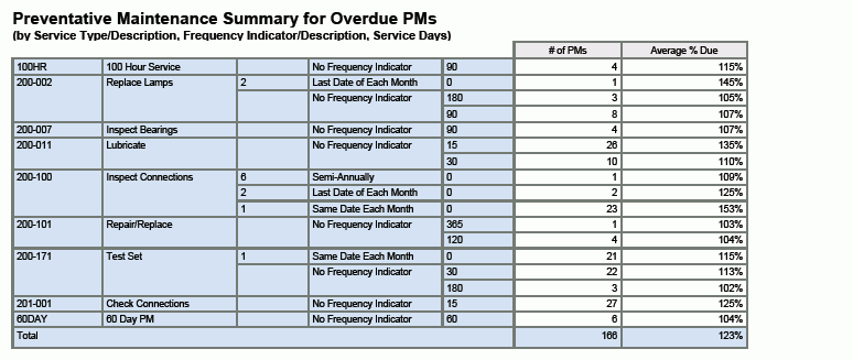

12.5.3.3 过期 PM
除了仅包括“到期百分比”大于 100% 的开放的 PM 外,此报告与“临近的 PM”报告完全相同。
此报告包含以下组件:
  • 按地点的过期的 PM 数量(水平条形图)
  • 按地点的过期的 PM 数量(表格)
  • 按地点的过期的 PM(按地点、服务类型/描述)(表格)
  • 按分配对象的过期的 PM 数量(水平条形图)
  • 按分配对象的过期的 PM 数量(表格)
  • 按服务类型的过期的 PM 数量(水平条形图)
  • 按服务类型的过期的 PM 数量(表格)
  • 按服务类型的过期的 PM 之平均到期百分比(水平条形图)
  • 按服务类型的过期的 PM(表格)
  • 按设备的过期的 PM(表格)

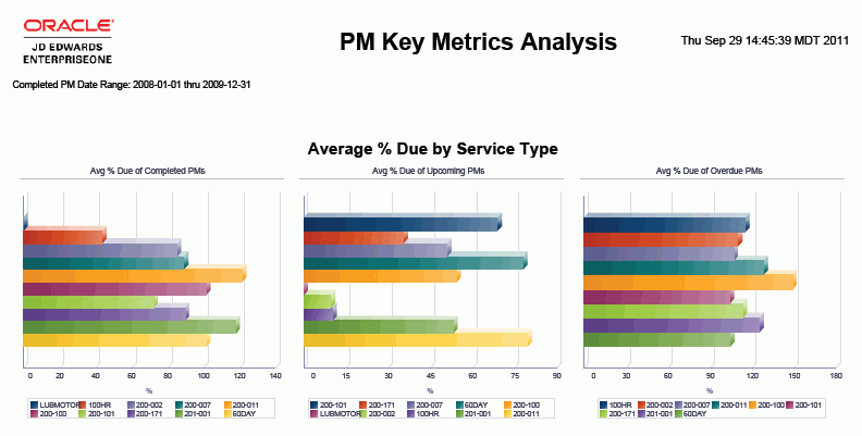

12.5.3.5 PM 关键度量分析
此报告是来自其他 PM 报告之关键信息的总和。此报告跨完成的、临近的及过期的 PM 对“平均到期百分比”和按服务类型的 PM 计数进行比较。
此报告包含以下组件:
  • 按服务类型的完成的 PM 之平均到期百分比(水平条形图)
  • 按服务类型的临近的 PM 之平均到期百分比(水平条形图)

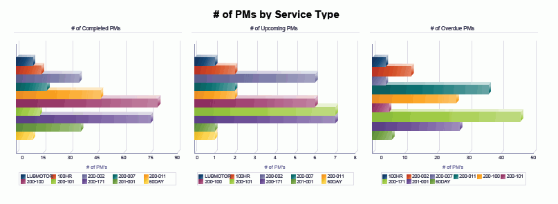

  • 按服务类型的完成的 PM 数量(水平条形图)
  • 按服务类型的临近的 PM 数量(水平条形图)

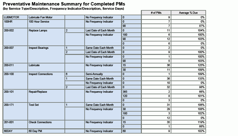

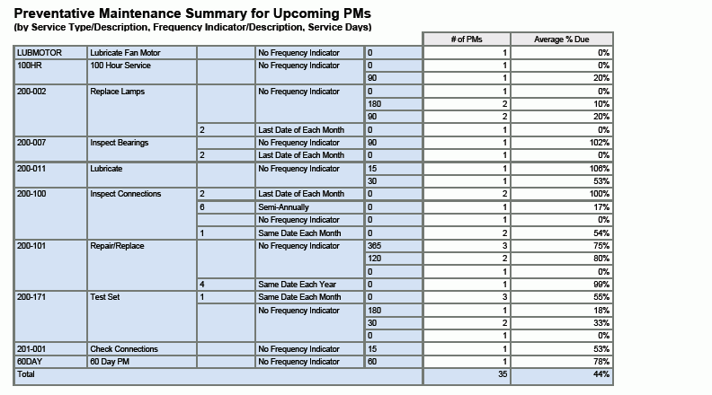

  • 完成的 PM 之预防性维护汇总(按服务类型/描述、频率指示符/描述、服务天数)(表格)
  • 临近的 PM 之预防性维护汇总(按服务类型/描述、频率指示符/描述、服务天数)(表格)
  • 过期的 PM 之预防性维护汇总(按服务类型/描述、频率指示符/描述、服务天数)(表格)
以下报告通过使用此标准生成:
  • 完成的 PM 分析日期 = 2008 年 1 月 1 日至 2009 年 12 月 31 日
  • 选中“包括完成的 PM”复选框。
  • 选中“包括开放的 PM”复选框。
  • 未选中“包括取消的 PM”复选框。
图12-4 PM 关键度量分析报告
此图像使用环绕文字加以描述。
此图像使用环绕文字加以描述。
此图像使用环绕文字加以描述。
此图像使用环绕文字加以描述。
此图像使用环绕文字加以描述。
此图像使用环绕文字加以描述。

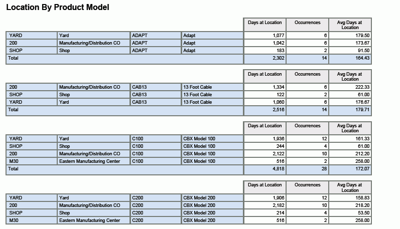

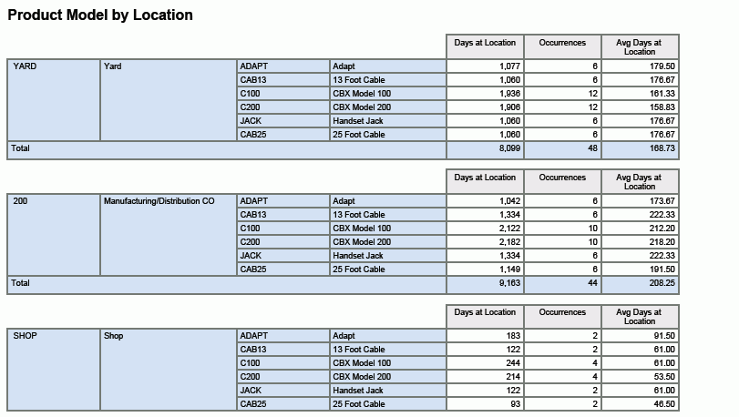

12.6.3 报告
One View 设备位置查询应用程序提供的报告有:
  • 按设备的位置报告
  • 按位置的设备报告
  • 按位置的设备状态历史记录报告
  • 设备位置分析

12.6.3.2 按位置的设备报告
此报告显示每一位置的曾在该位置最长时间的设备和在每一位置的平均设备天数。设备天数指设备的一部分在某一位置的天数。
此报告包含以下组件:
  • 前 10 个在该位置的设备天数(水平条形图)
  • 各个设备号(表格)
  • 按位置的平均设备天数(仪表图)
  • 按位置明细的设备(表格)

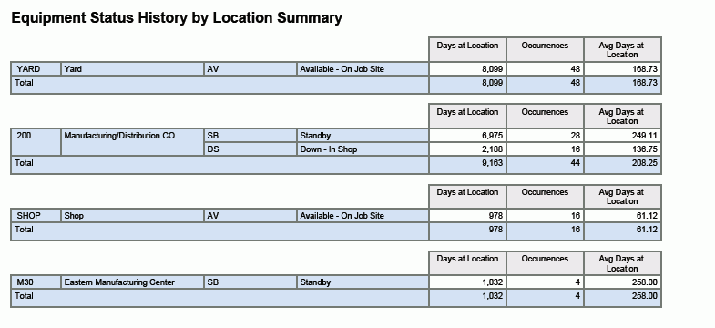

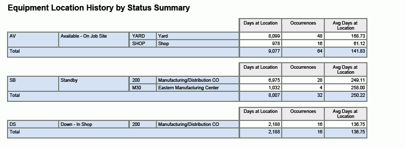

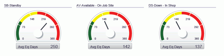

12.6.3.3 按位置的设备状态历史记录报告
此报告显示设备的一部分在特定位置时经历的各种状态以及保持该状态的时长。还显示每个状态的位置分布,因此您可以查看在哪些位置设备处于特定状态的时间最长。所报告的状态是该位置记录的历史状态。
此报告包含以下组件:
  • 按位置的设备状态分布(饼图)
  • 按位置的设备状态分布(表格)
  • 按状态的设备位置分布(饼图)
  • 按状态的平均设备天数(仪表图)
  • 按状态的设备位置分布(表格)

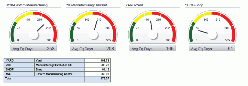

12.6.3.4 设备位置分析
设备位置分析是汇总报告,显示来自之前三个报告的关键度量。此报告显示按产品型号和按每一位置的状态的分析结果。
此报告包含以下组件:
  • 每一产品型号的按位置的总设备天数(水平条形图)
  • 按产品型号的位置(表格)
  • 每一位置的按产品型号的总设备天数(水平条形图)
  • 按位置的产品型号(表格)
  • 按位置的平均设备天数(仪表图)
  • 按位置汇总的设备状态历史记录(表格)
  • 按设备状态的平均设备天数(仪表图)
  • 按状态汇总的设备位置历史记录(表格)

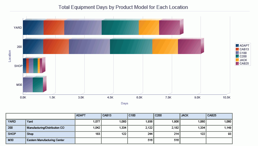

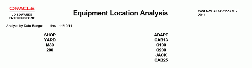

以下报告通过使用此标准生成:
  • 位置分析日期范围 = 开放至 2011 年 10 月 12 日
  • 选中“包括当前位置记录”复选框。
  • 选中“包括历史位置记录”复选框。
  • “高级查询”设置为“位置”= SHOP、YARD、M30 及 200
图12-5 设备位置分析报告
此图像使用环绕文字加以描述。
此图像使用环绕文字加以描述。
此图像使用环绕文字加以描述。
此图像使用环绕文字加以描述。
此图像使用环绕文字加以描述。
此图像使用环绕文字加以描述。
此图像使用环绕文字加以描述。
此图像使用环绕文字加以描述。
此图像使用环绕文字加以描述。
此图像使用环绕文字加以描述。
